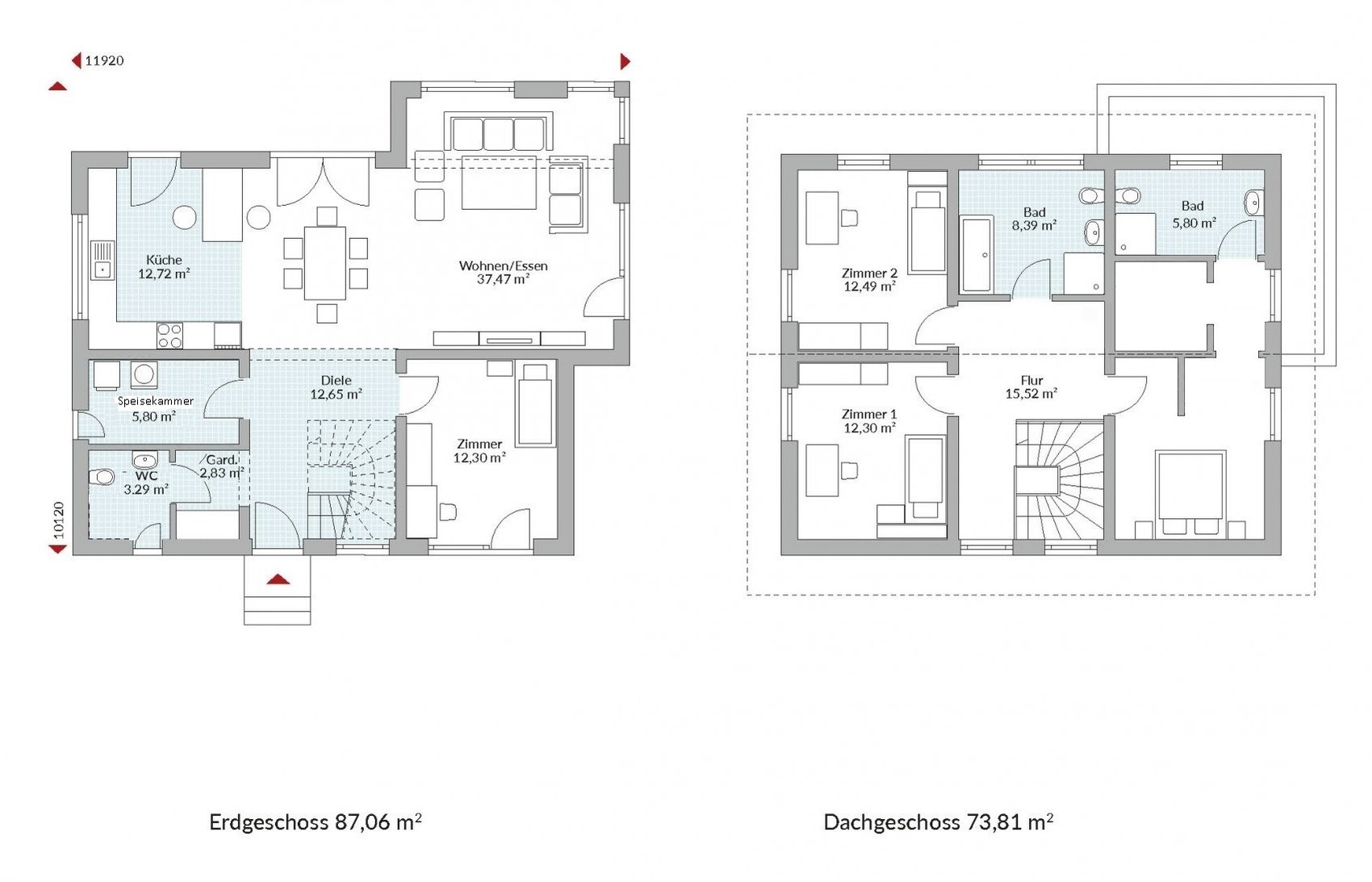

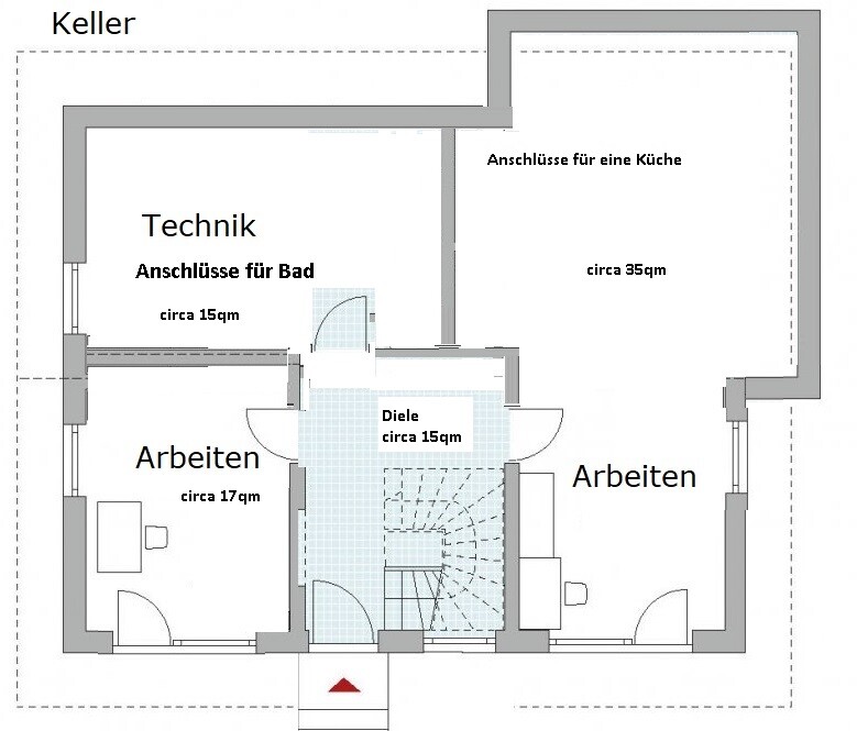

Bitte bleibt: Grundriss mit Technik im Keller / Speis im EG überarbeiten und mit Maßen einstellen. Nur so kann dir hier geholfen werden.
Thirteen
08.07.20 22:48
Ich habe mal versucht, das Untergeschoss darzustellen. Dabei ist zu beachten, dass ich es nicht genau ausgerechnet habe, aber so in etwa soll der Keller aussehen.
Grundriss Kellergeschoss: Technik- und Arbeitsräume, Diele, Küchen- und Badanschlüsse.
Grundriss eines zweigeschossigen Hauses: Erdgeschoss Küche, Wohnen, Diele; Dachgeschoss Zimmer.

Thirteen schrieb:
Der Technikraum fällt eigentlich nicht weg. Hieraus soll eine Speisekammer entstehen.
Speisekammer muss nicht so groß sein, vlt. Platz anderweitig nutzbar.
Ich tu mir immer schwer mit je 1 kompletten Bad auf einer Etage und drunter und ganz unter fast nix. Solange die Kindr klein und süss sind mag das nett sein. Aber schon bald wird das stressig. Daher UG auf jedn Fall DU/WC sonst muss der, wenn auch seltene, Gast.
Mir kommt es auf Deinem neuen Kellergrundriss vor, als hättest Du im UG eine komplette Wohnung (evtl. sogar vermietbar?), weshalb ich definitiv über einen separaten Hauseingang im EG nachdenken würde. Dann aber auch die Räume so anbinden, dass eine separate Möglichkeit zumindest möglich wäre irgendwann einmal.
Wer weiß was im Leben kommt aber eigene (notfalls) eigene Wohnuing im UG kann einem auch mal den Hals retten.

Tatsächlich haben wir darüber auch schon nachgedacht, weshalb wir gerne Küchen- und Badeanschlüsse legen lassen wollen. Irgendwie haben wir aber noch nicht die richtige Lösung gefunden. Vielleicht hat ja jemand hier die zündende Idee, wie man den Keller so gestalten, um daraus auch für später einen akzeptablen Wohnraum zu machen.

Der vom Gelände aufgezwungene Keller muß genutzt werden, seine Fläche könnt Ihr nicht als Bonus nehmen und puppenlustig verplempern. Jeder Quadratmeter kostet. Also muß das Untergeschoss sich vollständig nützlich machen. Und zwischen "der Oberhausanbieter nimmt das Unterhaus nicht wahr" und "der Oberhausanbieter berücksichtigt nicht, daß das Unterhaus noch mit ins Budget passen muß" gibt es einen kausalen Zusammenhang. Das ist EIN Haus, da kann keiner der Beteiligten unterlassen, es ganzheitlich zu denken.

Bin nicht so der Grundrissprofi aber ich hatte eine ähnliche Situation bei meinem alten Haus. Irgendwann war es Gold wert, es so zu haben bzw. mit einfachen Mitteln so herzustellen. Denkbar sind da unzählige Szenarien, Traurige genauso wie Positive. Du musst es eben nur so machen, dass das Treppenhaus nicht die Räume teilt bzw. die Räume zusammenhängend genutzt werden können, ohne übers Treppenhaus laufen zu müssen.
Bei mir war das Problem, dass man in den Heizungs-/Tankraum nur übers UG kam, weshalb ich dann eine Tür von aißen gesetzt habe. Technikraum sollte also vom Treppenhaus oder außen begehbar sein.
Am Ende habe ich es in 3 Teile geteilt und als ETW einzeln nacheinander verkauft....thats life. Die Nachbatrin hatte ein ähnliches Haus aber wg. Lage Treppenhaus bestand diese Möglichkeit nicht. Vlt. macht das ja Sinn für Dich, dann würde ich das auf jeden Fall einplanen; das geht! Denkbar wäre auch eine Nutzung mit 2 getrennten Apartments später......in dem Stadium oft mit einer guten Idee und dem ein oder anderen Rohr extra git vorzubereiten. Kinder werden älter, Freundin....Studium.....Notfall im Umfeld Familie etc...
Man kann sichwer nicht Alles vorhersehen aber das hat sich für mich als sehr wichtig herausgestellt.
@11ant nbeschreibt es absolut korrekt; ich würde mir den Keller mitbauen lassen, daher würde für mich in Deinem Fall nur Massivbau infrage kommen. Wie gesagt haben wir den Keller (ähnlich wie bei Dir) in den vielen Jahren auf verschiedenste Weise genutzt. Eine Zeit lang sind wir mit dem Schlafzimmer+Ankleide runter, dann war es ein größeres Büro mit Lager, dann Apartment für großes Kind und am Ende vermietet/verkauft.
DAS ist eine bedeutende Wertsteigerung und ich würde mir wirklich Gedanken machen, wie ich den "Keller", was ja vorneheraus Wohnraum ist, mit ins tägliche Leben integrieren kann. Nur als Keller ist er zu teuer und oben fehlt der Platz, um es großzügig zu gestalten.
