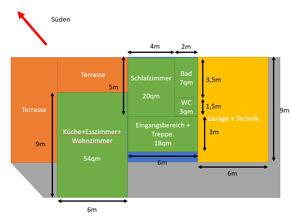

wir haben morgen unseren ersten Termin zum Planen unseres Hauses und ich habe vorher schon einmal etwas angefangen zu entwerfen und würde mich über eure Meinungen freuen.
Ich habe bislang nur das Erdgeschoss "fertig", ins OG sollen noch drei Schlafzimmer und ein Wannenbad ihren Platz finden. Die Garage wird wahrscheinlich mehr Abstellraum als tatsächlicher Abstellort für die Autos werden.

Funktioniert der Grundriss so oder habe ich grobe Fehler gemacht?
Wir möchten einen Teil des Erdgeschosses bis zum Dach offen lassen, möglicherweise sogar mit Galerie. Dabei sind wir unsicher, ob der offene Teil im Eingangsbereich sein soll oder Teilweise über dem Wohn-/Essbereich. Sind da aber unsicher was mehr Sinn ergeben würde.
Deswegen fällt uns die Planung des OGs auch so schwer, wie die drei Schlafzimmer und das Bad untergebracht werden sollen und wir würden uns über Ideen freuen.

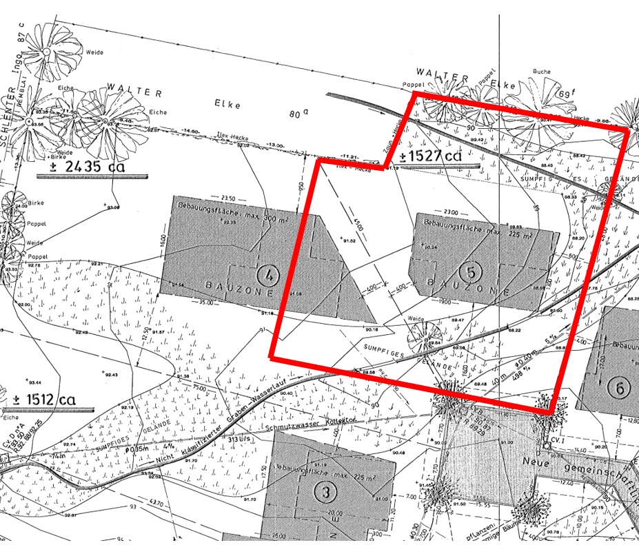

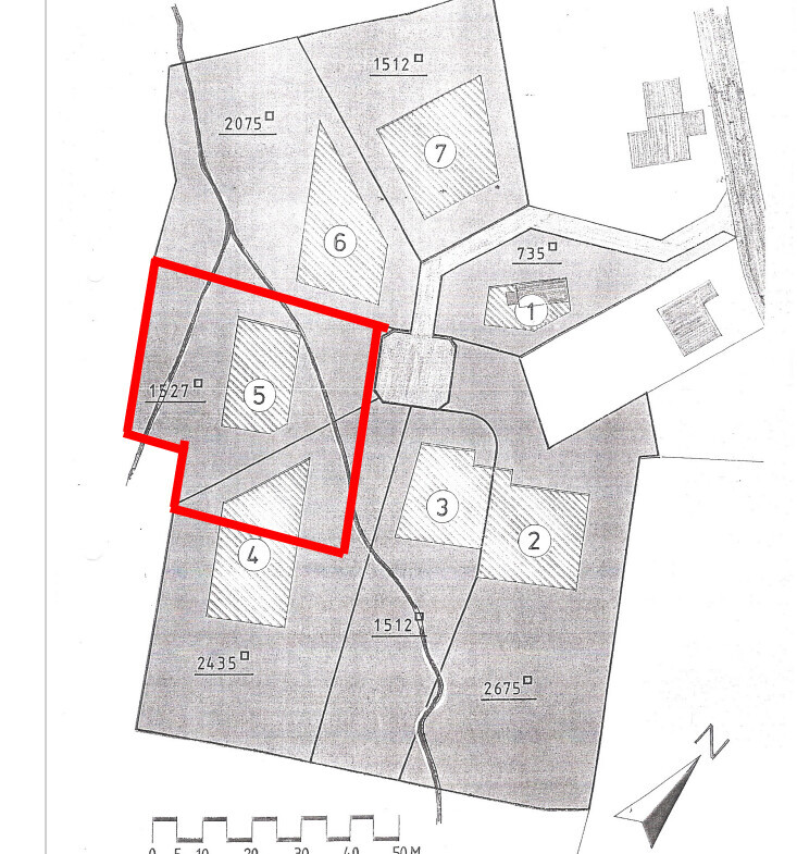

Ps: Es handelt sich um Los5, es wurde beim Kauf aber etwas vergrößert (auf 2000qm), aber nur auf dem alten Plänen sieht man die Zufahrtsstraße und die Orientierung. Es sind nur die Lose 1 und 3 bebaut, Los 4 haben Freunde von uns gekauft und werden etwa zeitgleich bauen und die anderen Lose sind schon seit über 20 Jahren nur Wiese und daran wird sich wohl zeitnah auch nichts ändern.
Grundriss eines Hauses: Terrassen, Küche/Esszimmer/Wohnzimmer, Schlafzimmer, Bad, WC, Garage; Süd.
Lageplan mit Parzellen; Parzelle 5 ist rot umrissen, andere Parzellen nummeriert.
Topografische Karte; rotes Polygon markiert zwei Bauzonen (Nr. 4 und 5) im Plan.
01.04.22 23:13
Wo ist denn der Plan?
…die bunten Rechtecke sind ja eher Grundgedanken für die Lage und Ausrichtung eventueller Räume…
Eine Sicht auf nur ein Geschoss bringt nichts. Es müssen wenn, beide Geschosse zusammen geprüft werden, wei sie abhängig voneinander sind.

"Sumpfiges Gelände" wird "nicht billig" zu bebauen / gründen / drainieren ...
Wenigstens ist es nur eine Räumeanordnung und noch kein Grundriss. Eine empfehlenswerte Entwurfsreihenfolge ist: Raumprogramm - Obergeschoss - Erdgeschoss. Im EG "anzufangen", ist schwierig; Laien verzweifeln regelmäßig daran: die schreiben dann hier "immer": "semifinal / 95%ig zufrieden, leider funktioniert die Hälfte noch nicht" 🙂

Mich irritieren eher die Höhenlinien und 2 Wasserläufe mit Sumpfgebiet auf dem rechten Plan. Ist der rechte Plan genordet? (N ist oben?)
gutentag
02.04.22 09:49
Auf der bebaubaren Fläche sind Allein 4 Höhenlinien a 1 m. Die Aussage kein Hang ist wohl eher eine Fehleinschätzung.
Baufläche ist 225 m2 nicht 260 m2. Eventuell darf ja die Baufläche zur neuen Grenze hin erweitert werden. Dann auf jeden Fall das Haus so weit wie möglich auf den Hang. Baugrenze im alten Plan war 4 m.
Zufahrt 20 m über Sumpf? Darf der Graben verfüllt werden mit einem Rohr im Graben? Wie groß sind die zu erwartenden Wassermengen?
