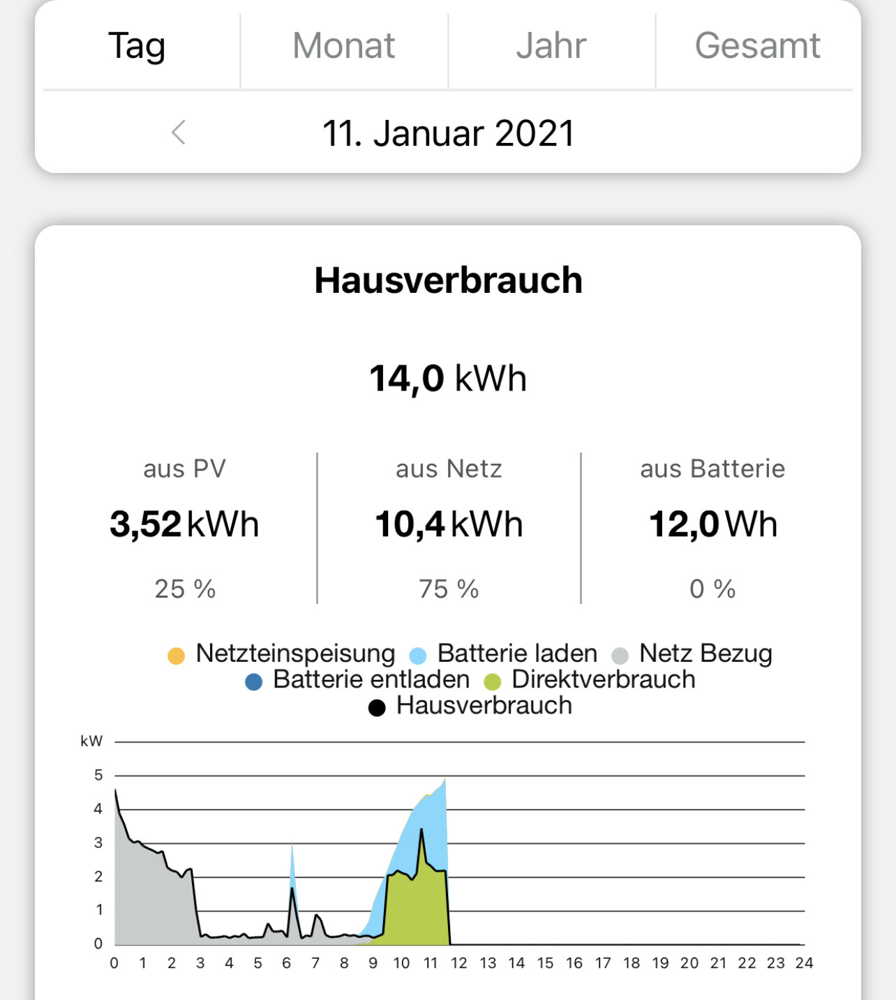

Kurzes Update zum Verhalten meiner Wärmepumpe, nach erneutem Einstellen der Werte mit Hilfe von Daniel-SP habe ich die Kompressorstarts jetzt halbieren können von 40 auf 20 in 48 Stunden, 10 am Tag.
Das ist schon mal sehr zufriedenstellend, vor allem weil wir es jetzt viel kälter haben als vor ein paar Tagen. Heute Nacht -7°
die Pumpe läuft jetzt viel länger am Stück. Super!
Meine Heizkurve ist bei 29-22-0 und macht die Räume angenehm warm, sogar im Bad haben wir 21° hingekriegt. Damit müssen wir uns zufrieden geben

Bei den Temperaturen wäre eine Nachtanbschaltung wohl ratsam oder? Hab ich zumindest gemerkt. Meine WP ist gestern 2x angelaufen einmal um 11 Uhr bei -2 Grad, lief ca. 3Std und dann einmal ab 23 Uhr bei -6 Grad und dann 6,5 Std.
Großer Mist. Aus meiner Sicht ungeschickt. Da das Haus gefühlt nicht so schnell sinkt, das es nicht gegen 10 Uhr laufen könnt.
Oder?
face26
face26
Glaube da gibt's auch unterschiedliche Theorien. Ich teste jetzt mal (allerdings modulierend) mit Nachts 1 Grad weniger Soll dafür Tags 1 Grad mehr.
Du wirst die Nachtabsenkung an den Raumtemperaturen vermutlich kaum merken, da stimmt die Überlegung schon. Dein Estrich kühlt aber trotzdem ab. Du hast also am nächsten Morgen das "Problem" dass bei wieder anmachen mehr Energie benötigt wird um den Estrich wieder aufzuheizen. Die Frage ist was ist effektiver und habe schon öfters gelesen, dass das wieder aufheizen unter umständen mehr Energie braucht als Du durch das nachts abschalten sparst.
Vielleicht versuchst es mal "schrittweise". Also nur gedrosselt? Hat Deine Pumpe einen Nachtmodus oder ähnliches? Test macht aber natürlich nur Sinn wenn nicht gleichzeitig an anderen Einstellung rumgeschraubt hast.
Bookstar
Bei den Außentemperaturen kühlt selbst das best gedämmteste Haus sehr schnell ab. Deshalb könnte die Nachtabsenkung auch Kontraproduktiv sein.
Z
Zaba12
Ich habe bei der Heizkurve eine Möglichkeit der Einstellung einer Nachtabsenkung gesehen. Die steht aktuell bei 0, vielleicht probiere ich es mal die Tage aus, sobald ich mir sicher bin, dass die Wärmepumpe mit der niedrigen Heizkurve und den neuen Durchflüssen sauber läuft.
Weil ich auch heute mit dem 2. Heiztakt in den Abend reinlaufe und dann sind es wieder -4 Grad oder kälter.
