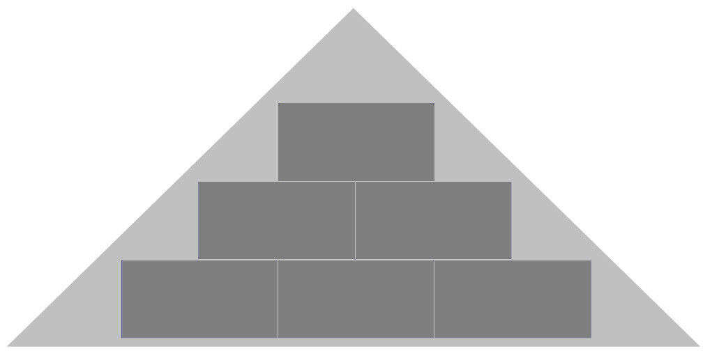

Hier ist mal eine Grafik, wie es auf dem Dach aussehen soll. Die untere Seite ist etwas über 9m breit und ca. 4,4m hoch. Die Module sind 2 x 1m. Im Worst-Case müssen da noch 4 Entlüftungen untergebracht werden.
Ich hab jetzt mitgenommen, dass unter die Photovoltaik am besten nichts soll. Man könnte aber die Entlüftung unter dem Dach an die freien Stellen positionieren. Bisher geht die Entlüftung der Entwässerung direkt nach oben. Man müsste hier also einen kleinen Knick machen. Die Entlüftung des Daches lässt sich frei positionieren? Falls ja, dann sollten wir ja keine Probleme bekommen. Ich weiß eben nur nicht, ob man die Dachentlüftung frei positionieren kann.
Der Photovoltaik-Installateur hat ja vorgeschlagen, die Entlüftung zu kürzen und die Photovoltaik drüber zu installieren. Dies scheint ja keine gute Idee zu sein und daher lasse ich mal den Installateur sein Fachgebiet. Einen Dachdecker kann ich noch nicht fragen, weshalb ich mich an euch wende
Solarziegel hatte ich jetzt mal geschaut und zumindest meine kurze Recherche hat mich nicht so ganz überzeugt. In DE gibt es keine etablierte Lösung, die zudem 9kWp-10kWp erreicht.
