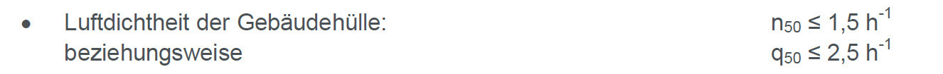

Aber Du baust doch dicht!!!
Luftdichtheit der Gebäudehülle: n50 ? 1,5 h?¹, q50 ? 2,5 h?¹
Das ist die Anforderung an KFW 55. Die musst Du genauso einhalten, wie das Haus mit Folie. Es gibt keinen Unterschied!
Lass Dir keinen Unsinn (und das ist es) einreden, dass Dein Haus nicht dicht ist. Wenn es nicht dicht ist, wird es kein KfW 55 Haus und Du kannst von der Förderung träumen, aber auch nur das.

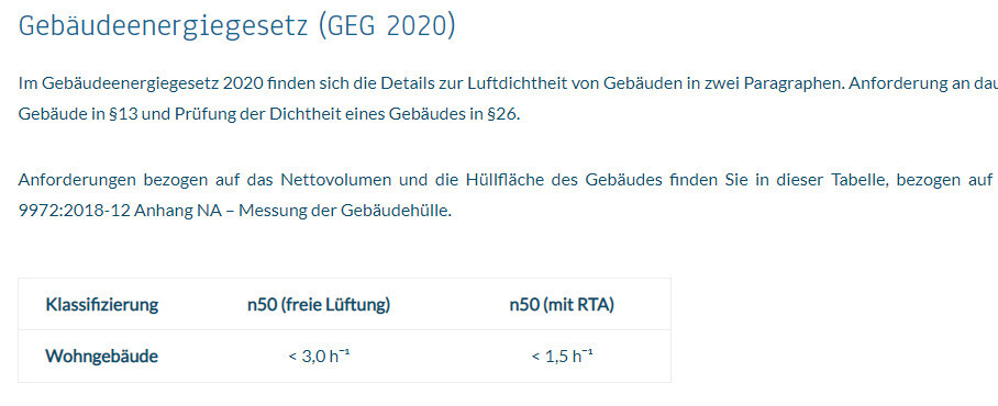

So steht es im Gebäudeenergiegesetz (in der Energieeinsparverordnung waren die Werte identisch):
Screenshot einer Informationsseite zum Gebäudeenergiegesetz (GEG 2020) mit Tabelle zu Lüftungs-n50 und Wohngebäuden.
