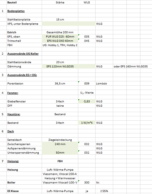

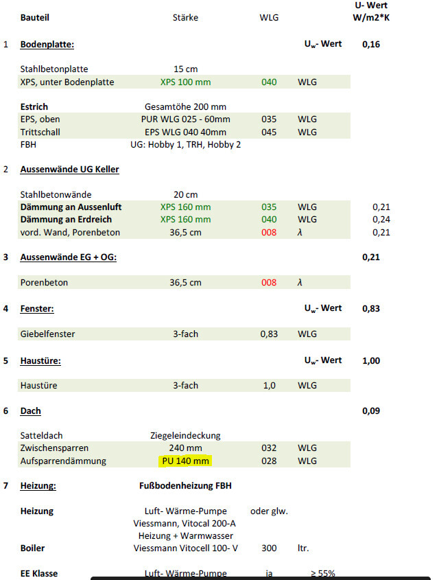

wir sind aktuell in den letzten Zügen der Planung für unser KFW 55 EE Einfamilienhaus (Antrag wurde bereits genehmigt).

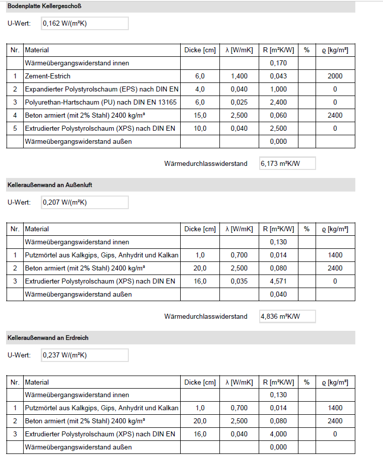

Im Zuge der Planung hat unser Generalübernehmer dem Energieberater eine Auflistung der Bauteile übergeben, mit welchen dieser dann die KfW 55 EE Berechnung durchgeführt hat. Die genannten Bauteile reichen aber aus Sicht unseres Energieberaters nicht aus, weshalb er folgende Änderungen vorgibt, um KfW 55 EE zu erreichen:
  • Bodenplatte
    • zusätzlich Dämmung unter Bodenplatte XPS 100 mm
  • Außenwände UG Keller (Norden, Osten, Süden)
    • Dämmung: XPS 160 mm anstelle von EPS 120 mm

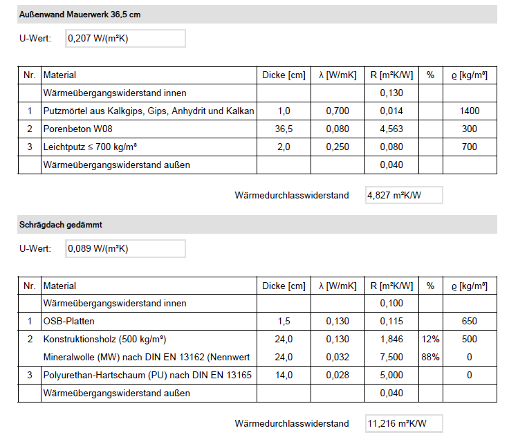

  • Außenwand Keller (nur Westen) + Außenwände EG + OG
    • Porenbeton 008 anstelle von 009
  • Dach
    • Aufsparrendämmung PU 140 mm anstelle von Untersparrendämmung 50 mm Glaswolle

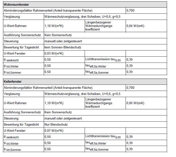

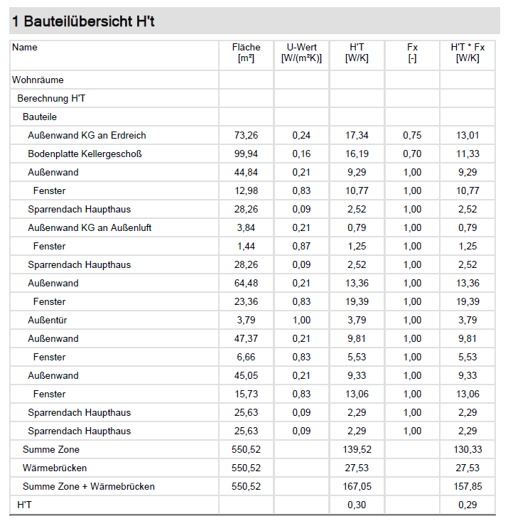

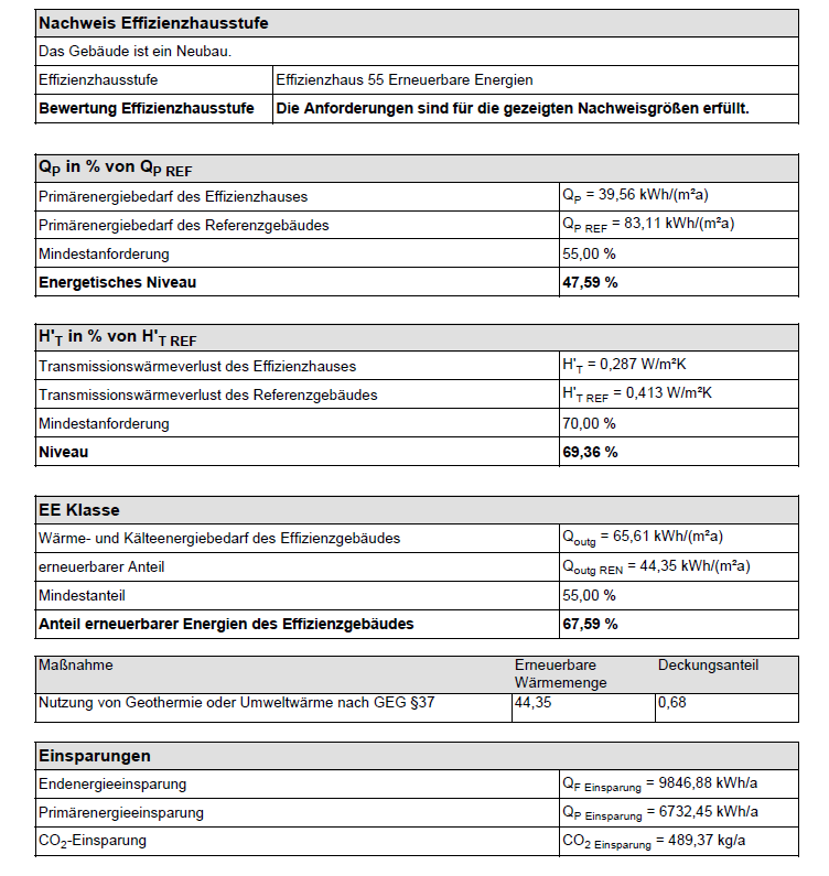

Im Anhang sind die beiden Bauteilübersichten vom Energieberater und Generalübernehmer, sowie Auszüge aus der Berechnung des Energieberates zu finden.
Der Generalübernehmer ist jetzt der Meinung, dass die zusätzlichen Dämmmaßnahmen unnötig sind und nur deshalb zu Stande kommen, weil der Energieberater die Wärmebrücken pauschal reingenommen hat.
Folgende Fragen haben wir jetzt:
  1. Sind die vom Generalübernehmer vorgeschlagenen Bauteile ausreichend für ein KfW 55 EE Haus oder weit weg vom Standard?
  2. Sind die vom Energieberater zusätzlich geforderten Maßnahmen unnötig?
  3. Wieviel Heizkosten kann man ungefähr durch die zusätzliche Dämmung einsparen?
  4. Kann jemand grob abschätzen was die zusätzlichen Maßnahmen kosten?
Sind uns einfach unsicher wer von beiden mit seiner Meinung richtig liegt und ob es sich rentiert die Mehrkosten zu zahlen und dafür ein besser gedämmtes Haus zu haben, oder ob es wie der Generalübernehmer sagt unnötig ist und wir lieber die Wärmebrücken einzeln berechnen lassen sollen...
Danke im Voraus!

Die relativ schlechten Außenwände müssen ja irgendwie kompensiert werden, dazu ist deren Fläche einfach zu groß.
Da bleibt oft nur das Dach und die Fenster,daher die Traumwerte :)
Die Frage für mich wäre eher nach dem Wärmebrückennachweis, bzw. was überhaupt für ein Wärmebrückenzuschlag angesetzt wurde.
