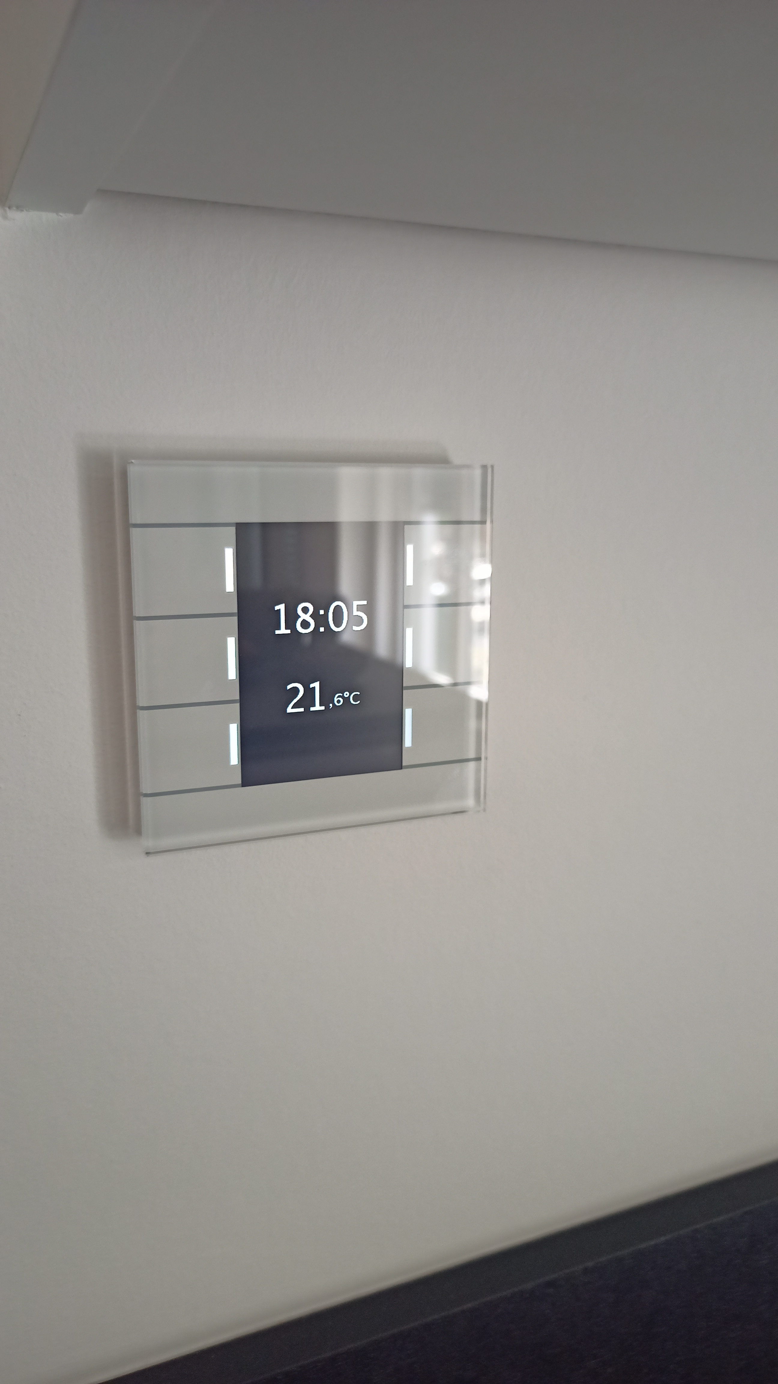

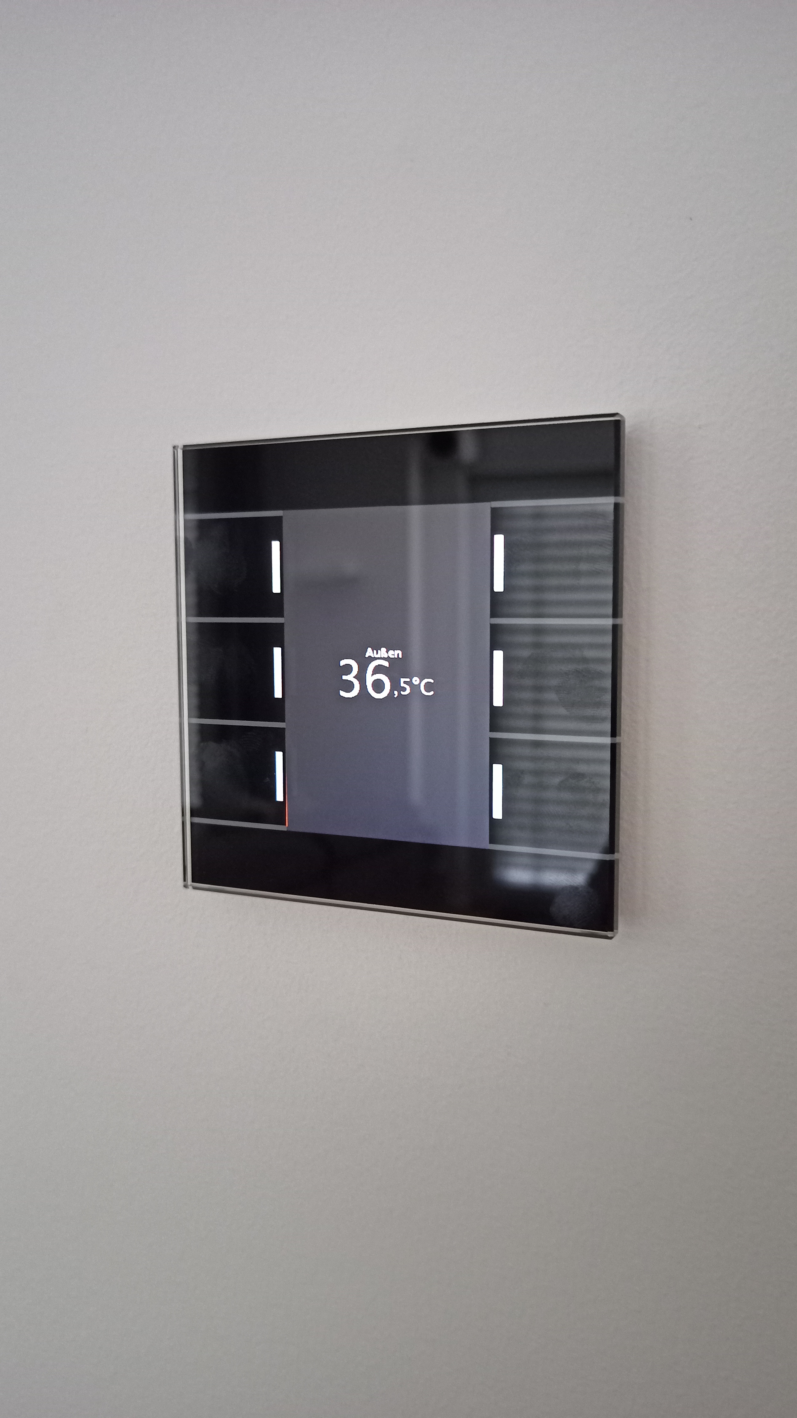

Chris2511
Hier Energieeinsparverordnung 2016 ohne Lüftung, Haus hat eine Luftdichte Hülle aber alles ohne Folie, und musste natürlich auch den Blower-Door Test bestehen.
Keller Massivbau mit Poroton-Ziegel T12 36cm,
EG+DG komplett Holzhaus mit ca.34,8-38,8cm Außenwänden U-Wert 0,13-0,15 W/m²K
+Außenputz
+6cm Holzfaserplatte
+6/20er und 6/24er Duo-Lamellenholzständer mit 20-24cm Einblasdämmung
+1,5cm OSB
+6cm Installationsebene mit Holzfaserdämmplatte
+1,5cm OSB (Stöße verklebt mit Luftdichtungsband= Luftdichte Hülle)
+1,3cm Rigips
+Malervlies+Innenfarbe
Dach insgesamt mit
+Ziegel
+3cm Traglattung
+3cm Konterlattung
+1,6cm diffusionsoffene Holzfaserplatte
+ 8/24cm Konstruktionsvollholz-Sparren mit 24cm Einblasdämmung
+ 1,2cm OSB Platte, Stöße verklebt
+ 3cm Traglattung
+ 1,3cm Rigips
Die Temperaturen waren in den ersten heißen Wochen absolut angenehm. Maximale Raumtemperatur im DG um die 24°C bei 35°C außen.
Luft-Wasser-Wärmepumpe macht dann natürlich nur Warmwasser.
Hier Temperaturvergleich Wetterstation auf dem Dach außen, und am gleichen Tag im EG Wohnbereich. da war es schon ein paar Tage heiß. Nachts halt immer gut durchlüften.
Wandmontiertes Smart-Thermostat mit Glasdisplay zeigt Außentemperatur 36,5°C.
Digitales Wanddisplay zeigt Uhrzeit 18:05 und Temperatur 21,6°C in einem Glasrahmen.
