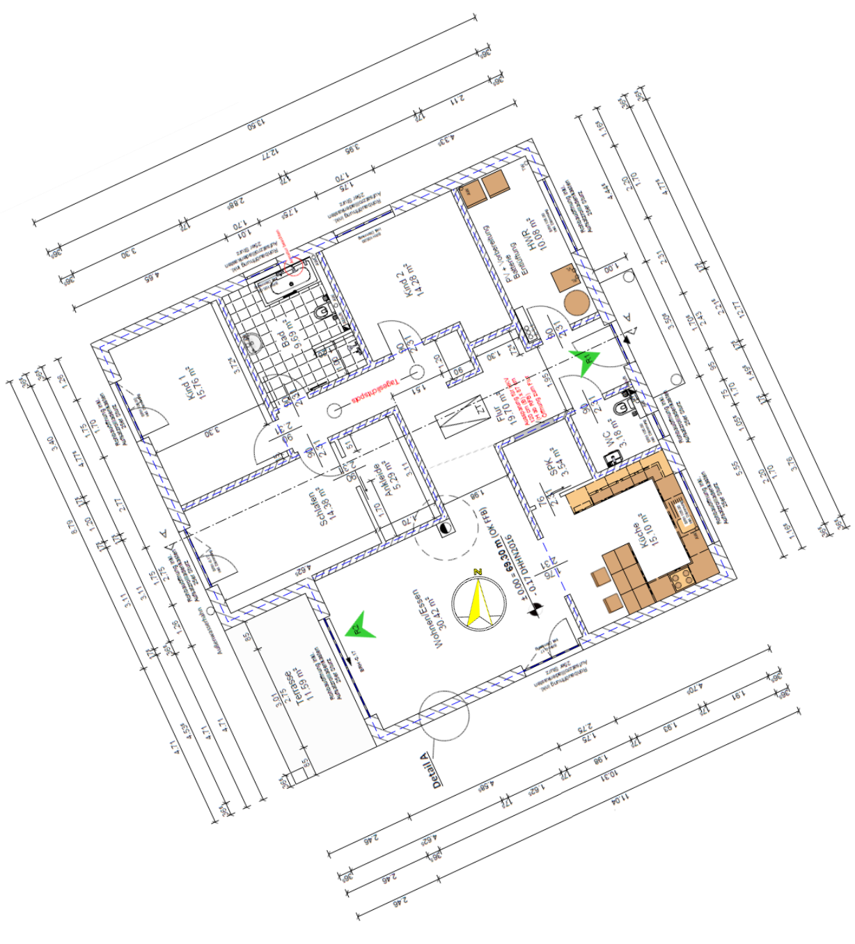

Ist die Dachluke. Bzw. die aufklappbare Treppe die zum Dachboden führt
Ich glaube, die Einschubtreppe habe ich in den bisherigen Plänen zumindest als eingezeichnet vermißt.

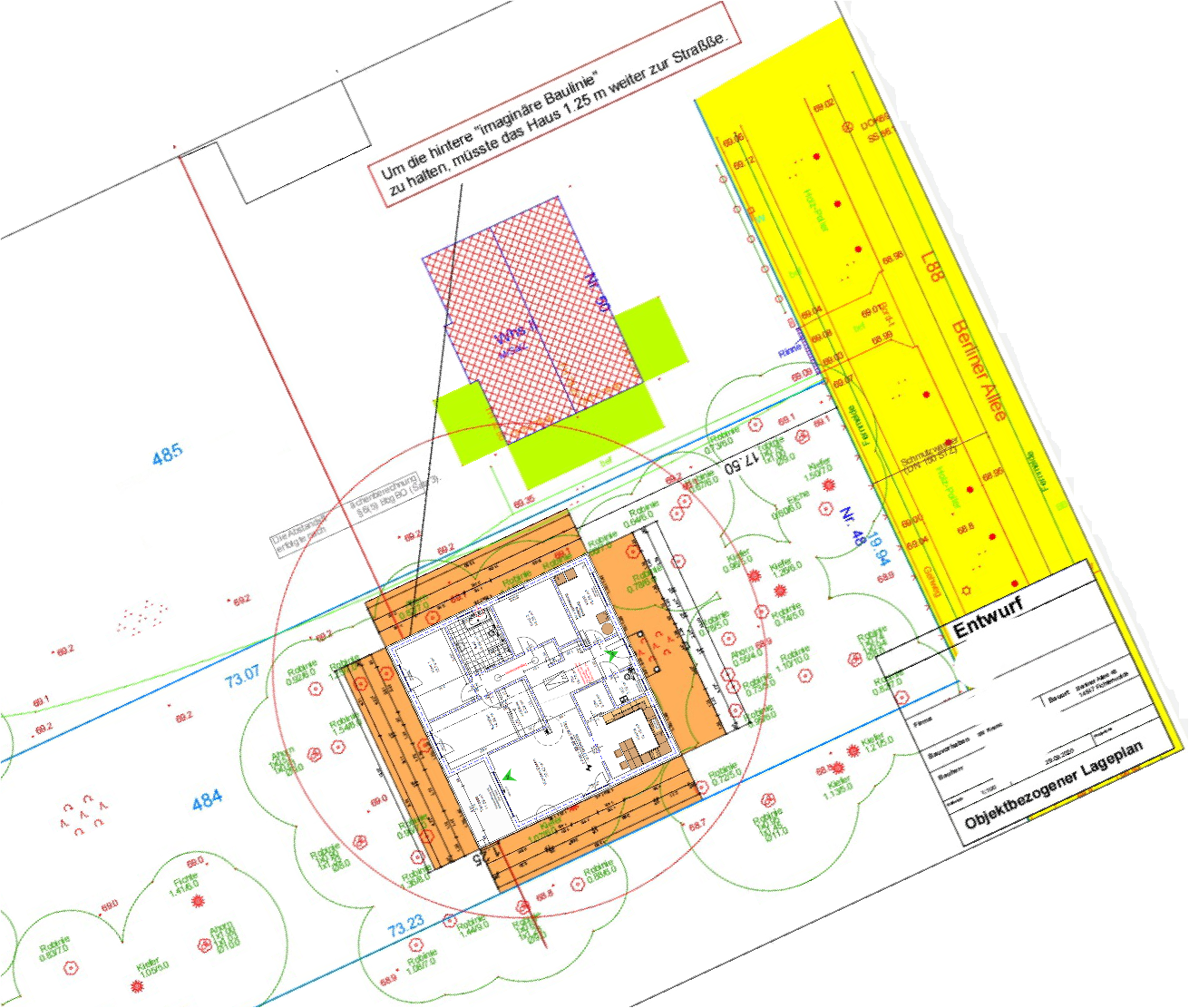

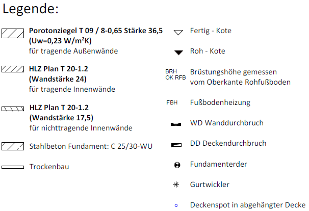

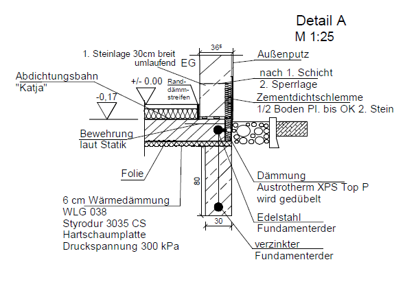

bitteschön, hier kommt der ganze Klumpatsch genordet - im Lageplan stammen die orangefarbenen Flächen inkl. der Lage des Vordaches noch aus einer Vorgängerversion:
Gedrehter Grundriss eines Wohnhauses mit Küche, Bad, Fluren und Maßlinien.
Lageplan eines Bauvorhabens: Gebäude im Zentrum, umliegende Grünflächen, gelbe Markierung, Entwurf
Legende mit Symbolen zu Wandbauteilen, Fundament, Durchbrüche und Deckenspots.
Detail A: Wandquerschnitt mit Außenputz, Dämmung, Bewehrung, Folie

Darum geht es hier ja nicht einmal. Es sind eher die Basics...
btw: Die WC-Türe kann locker nach innen geöffnet werden. Eine 80er reicht zudem dicke.
Basics?
Dach -> Safe
Fußbodenheizung mit hydraulischen Abgleich und Raumeinstellung -> Safe
Fenstet -> Gibt es auch, wow!! :)
Was sind Basics? Sind subjeltive Sachen. Ich würde mir nie ein Haus mit Treppe bauen, für andere Basic...
Sag das nicht:
Eine Treppe ist ein Basic, um von einem Geschoss ins andere zu kommen. Dein Haus wird eine sehr unkomfortable Treppe besitzen, nämlich die Dachlukentreppe, aber es ist eine Treppe.
Andere planen eben eine etwas stabilere gängige Treppe ein, das hat sich bewährt.
