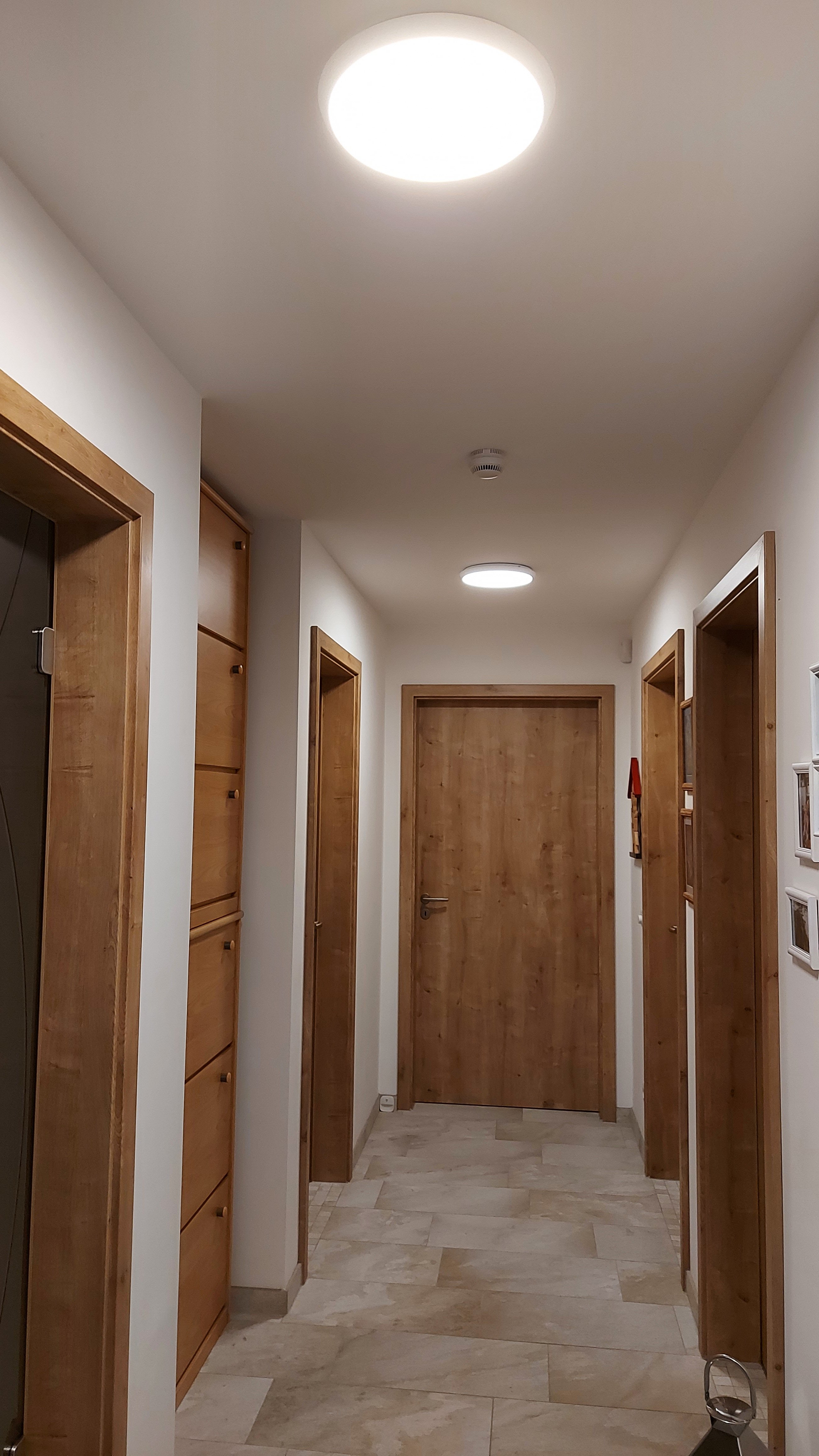

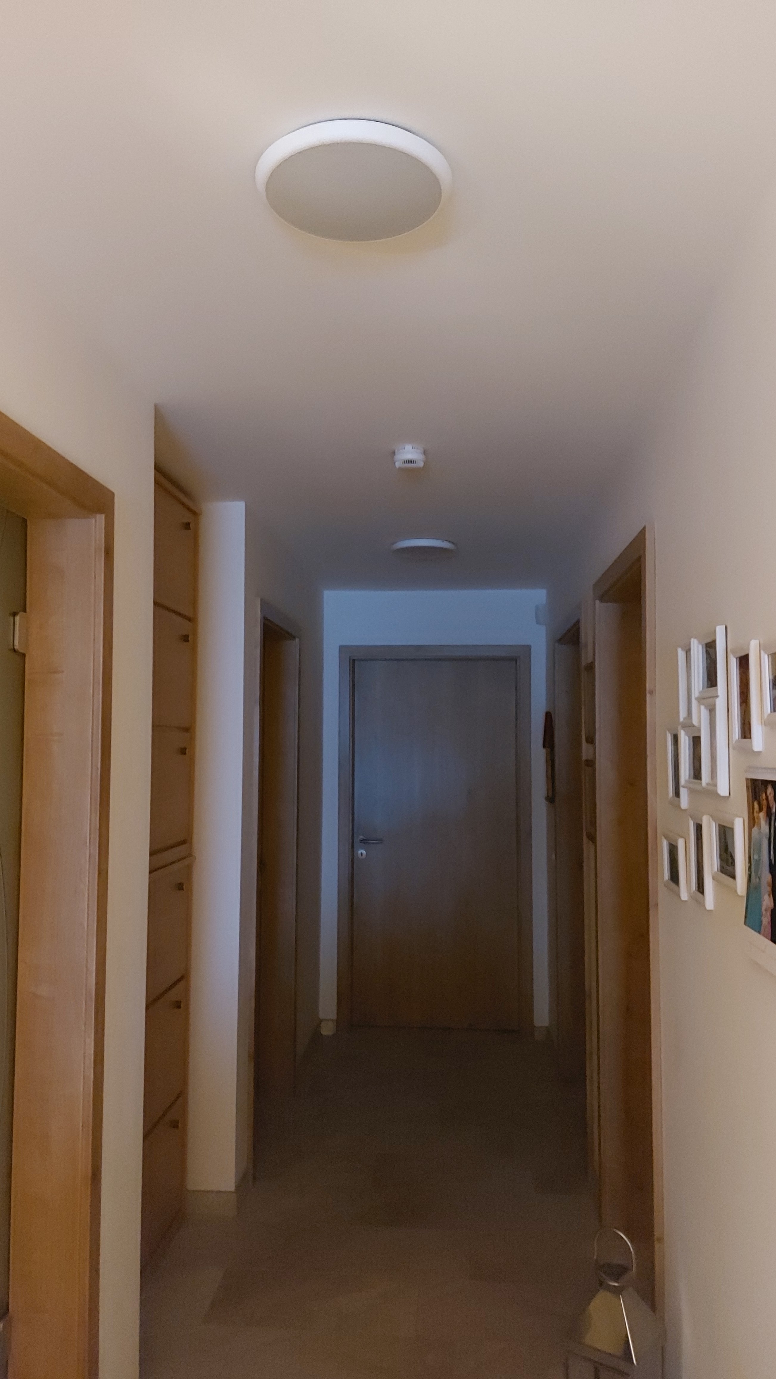

Frage mich nur, ob der Flurteil zum Eltern-Schlafzimmer und Kind 1 nicht vielleicht ein wenig zu dunkel wird.
Aber das liegt denke in der Natur der Sache bzw. ist bei dem Grundriss schlichtweg notwendiges Übel.

In dem Flur sind zwei Tageslichtspots.

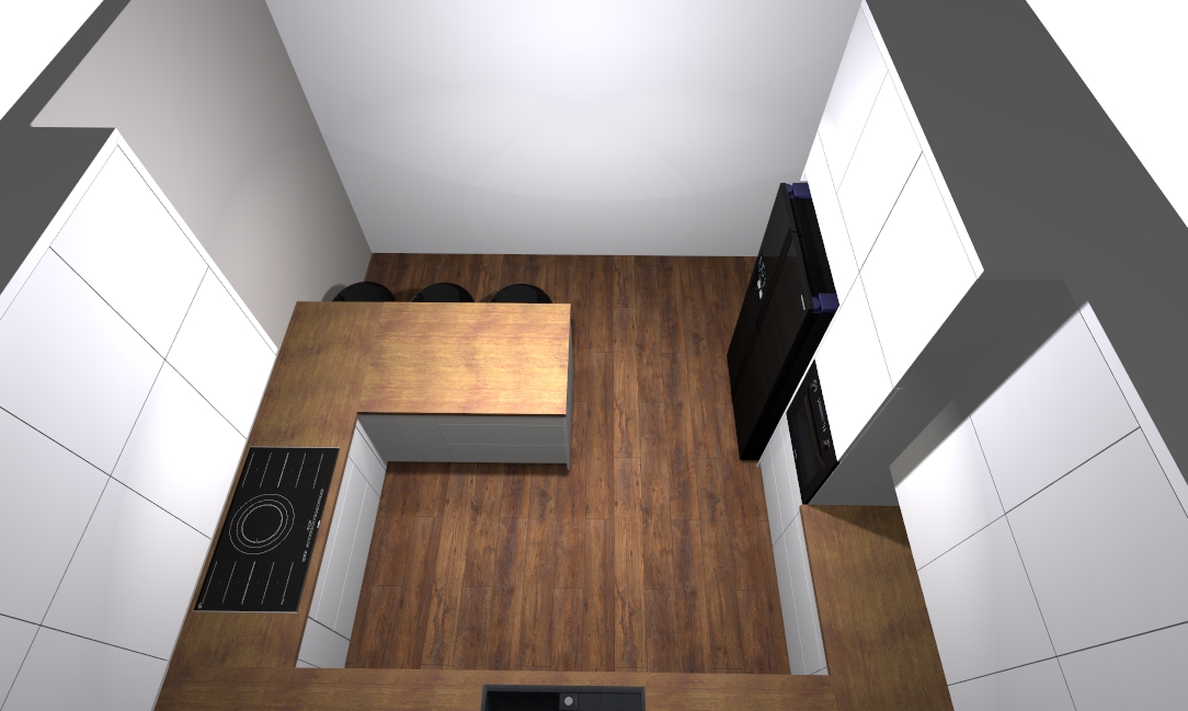

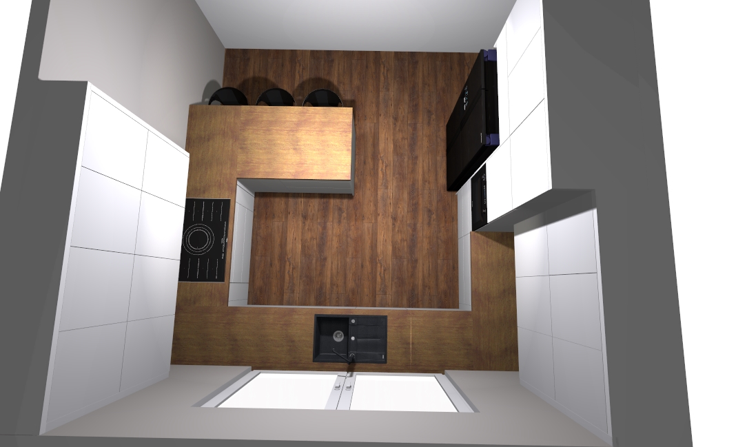

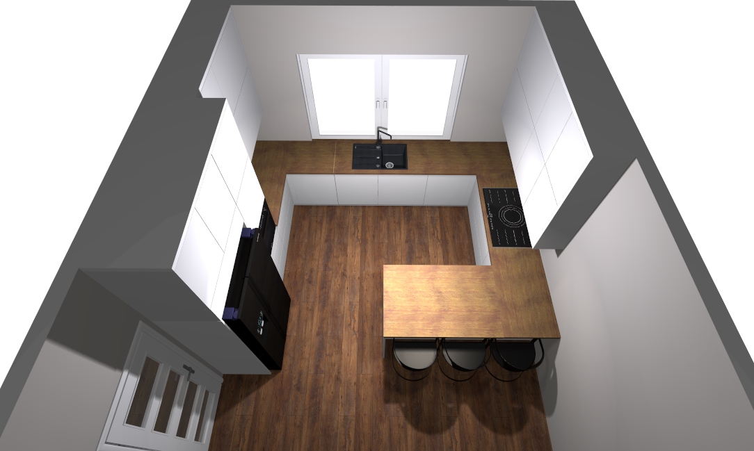

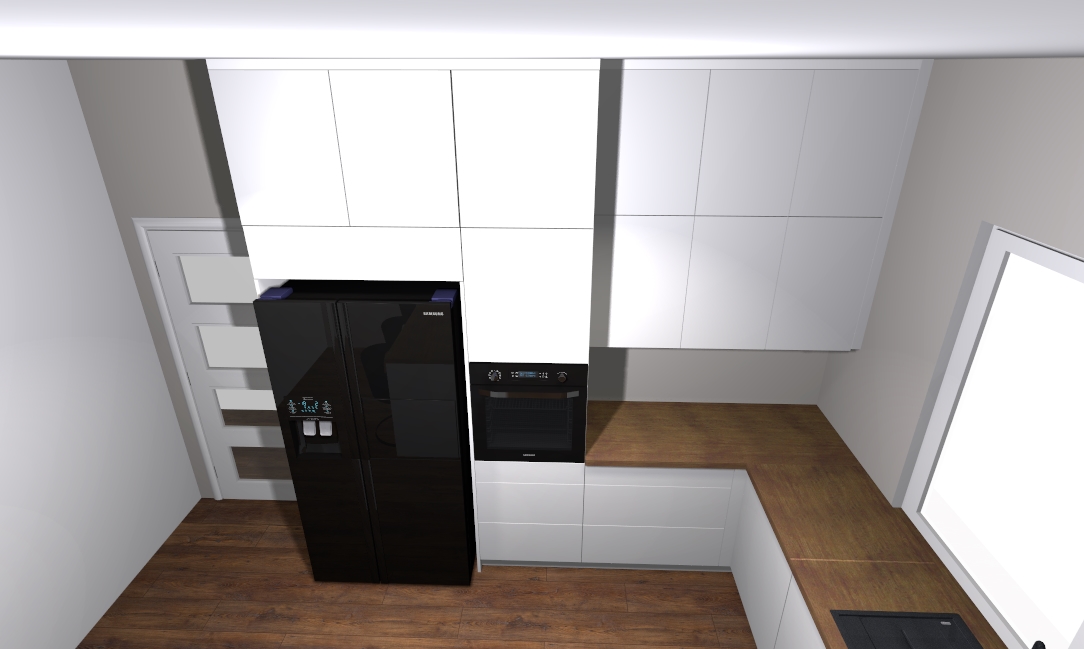

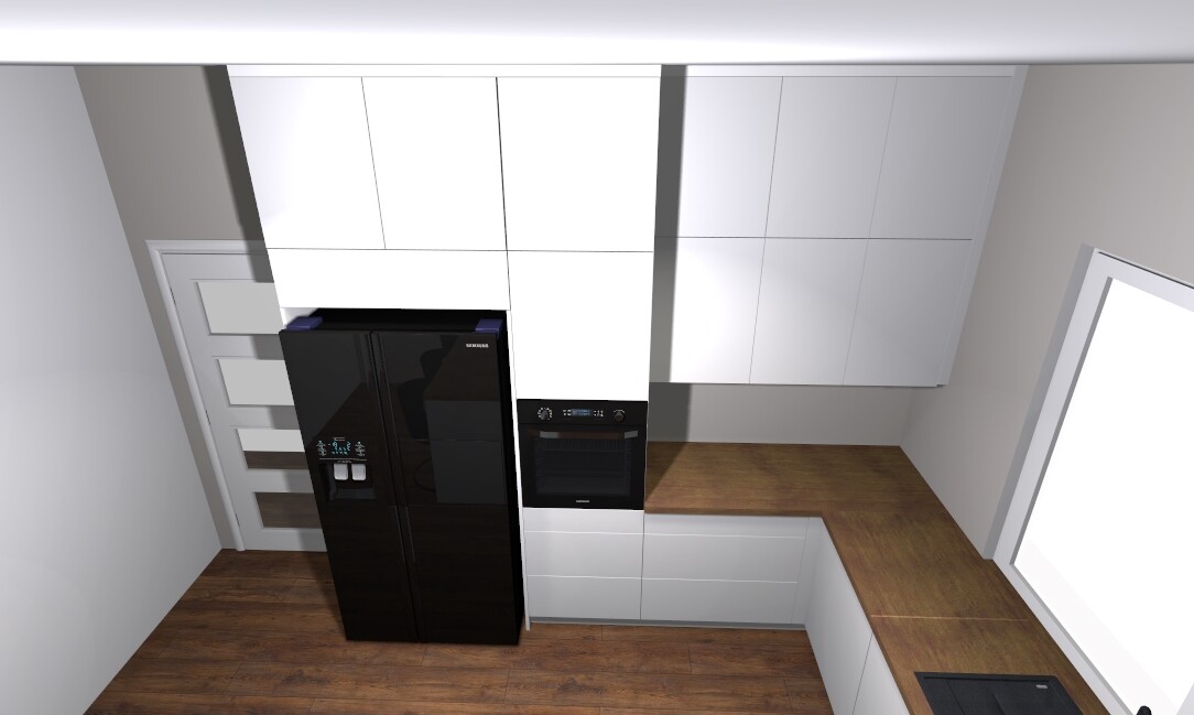

Hier auch noch die Küchenplanung. Ist aber noch nicht endgültig. Ein Einbau-Kaffeevollautomat soll noch integriert werden. Geräte von Bosch.
Küche von oben: L-förmige Schränke, Insel mit drei Hockern, Spüle unter Fenster, Herd.
Küchenansicht von oben: Holzfußboden, weiße Schränke, L-förmige Arbeitsfläche, Kochfeld links.
Moderne Küche mit weißen Oberschränken, schwarzem Kühlschrank, Einbauofen und Holzarbeitsplatte.
Moderne Küche von oben: weiße Schränke, Holzboden, L?Insel, Herd, Spüle, Barhocker
