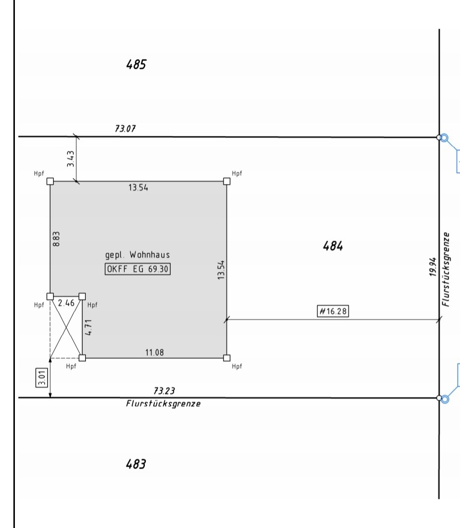

ganz schön krumme Maße,
die vielgerühmten Oktameter sehe ich gar nicht,
warum habt ihr nicht Breite 20,00m aus dem Wald gemessen, oder ist das Toleranz ?

Die 16,28m ist die vorgeschriebene Baugrenze. Die wollten wir voll ausschöpfen, damit der Abstand zu Strasse möglich gross ist. Haben abzgl. Haus noch einen ca. 42mx 20m Garten. Grenzabstände sind je 3m. Rechts ist bereits bebaut, da wollten wir den etwas größeren Abstand. Links ist Wald.
