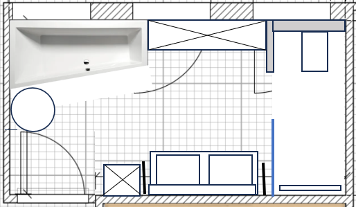

WC und Dusche auf 225 cm ggü. finde ich eher unpraktisch, da hier auf jeden Fall Naßbereich vor der Toilette entstehen wird.
Mir gefällt eigentlich dieser Ansatz gut, auch, weil die Fenster relativ frei zugänglich sind. Hier finde ich auch die vorhandenen Abflüsse gut genutzt. Wenn die Schiebetür nicht gewünscht wird, könnte man die Toilette auch um 90° drehen und an den Wandabschnitt zwischen den Fenstern platzieren. Zweites Waschbecken weglassen, cafür tatsächlich links einen 20 cm tiefen Hochschrank, hinter der Tür vielleicht nur 15 cm und die Tür soweit als möglich nach rechts. Den Schrank für die letzten 100 cm nach planoben in Brüstungshöhe weiterführen. Könnte dann auch tiefer werden.
Statt Waschtisch mit Hochschrank und Wandabtrennung könnte auch einfach nur ein breiter Waschtisch mit schönen Unterschränken stehen. In Tiefe des Waschtisches dann eher eine kleine Abtrennungswand zur Dusche und dann nur ein 50-60 cm Festglaselement zur Verlängerung dieser Abtrennung.
Ich finde die Idee super mit der abgetrennten Toilette, wäre darauf gar nicht gekommen.
Aber wird das Bad wirklich genutzt, wenn Besuch da ist?
Da finde ich den zweiten Ansatz besser.
Muss, wenn das WC gedreht wird trotzdem ein niedriger Spülkasten verbaut werden?
Oder gibt es eine Möglichkeit, bei einem niedrigen Spülkasten die Betätigung trotzdem nach oben zu setzen, damit der Deckel am Ende unterhalb der Drückerplatte öffnet?

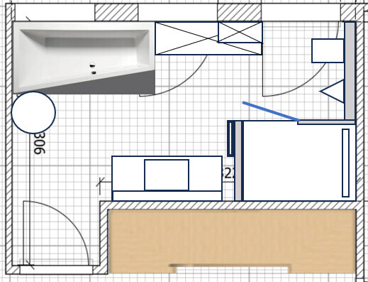

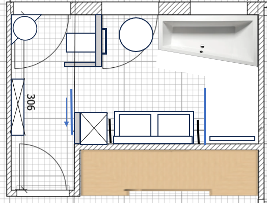

Fand die beiden Vorschläge sehr gut, das mit dem abgetrennten WC muss ich mir nochmal durch den Kopf gehen lassen.
Das Urinal würden wir doch weglassen.
Die Tür vielleicht doch nach Innen rutschen, damit der Bereich davor zum aufhängen von Jacken genutzt werden kann? Sollte Platztechnisch nicht stören, oder?
Macht ein Einbauspiegel Sinn? Wie dick müsste die Wand dafür werden?
Die Dusche sollte geschlossen sein, da es gerade bei dieser größe stark zieht mMn.
Hatte auch ganz vergessen, dass wir noch einen WW Zähler unterbringen müssen, denke der macht aber keine Probleme.

Es geht darum, dass man sein doch eher "privates" Bad für den Besuch abtrennen kann und der Besuch quasi nur WC und Handwaschbecken nutzt und nicht durch das ganze Bad latschen muss.
Das ist klar.
Wir planen es mal mit dem separaten WC.
Das Wasschbecken würden wir etwas verkleinern, sowie die Badewanne.
Dafür die Dusche etwas größer mit Nische in der Wand
Und die Badezimmertür nach Innen, falls das dann noch mit der Schiebetür geht
