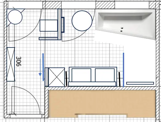

Das ist klar.
Wir planen es mal mit dem separaten WC.
Das Wasschbecken würden wir etwas verkleinern, sowie die Badewanne.
Dafür die Dusche etwas größer mit Nische in der Wand
Und die Badezimmertür nach Innen, falls das dann noch mit der Schiebetür geht

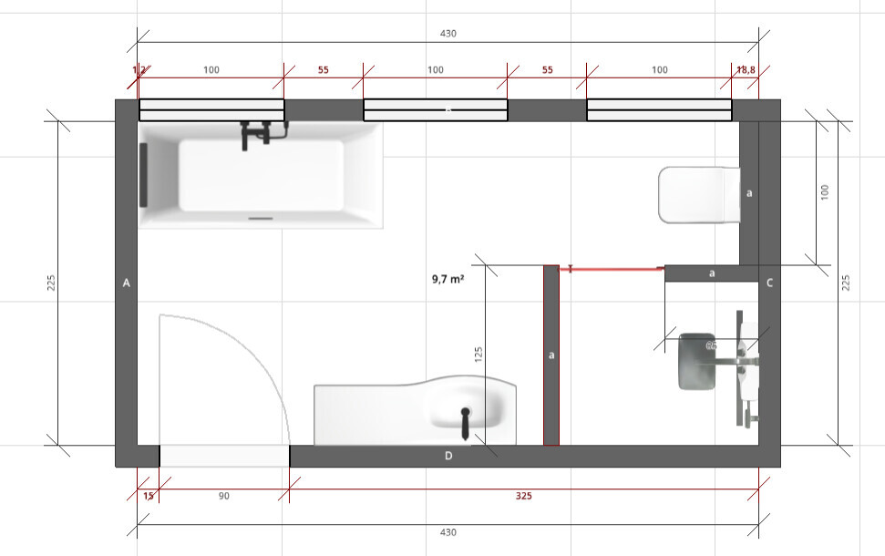

OK verstehe.
Wie gross das Waschbecken? Aber schon mit Unterschrank?
Dusche 1,4 * 1,14 ist doch schon riesig.
Die 1,6m Badewanne ist eine Sitzbadewanne. Die willst Du nicht wirklich.
Variante ohne sep. WC.
Grundriss eines Badezimmers: Badewanne links, Waschbecken unten, WC rechts, Tür links unten.
Oder soll ich die Variante mit sep. WC weiter verfolgen?
Ich kann leider keine 2 Varianten speichern.

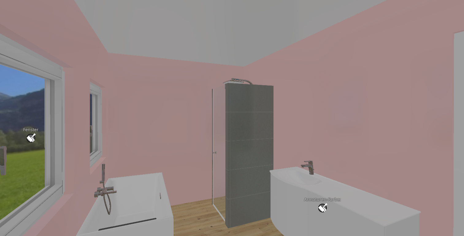

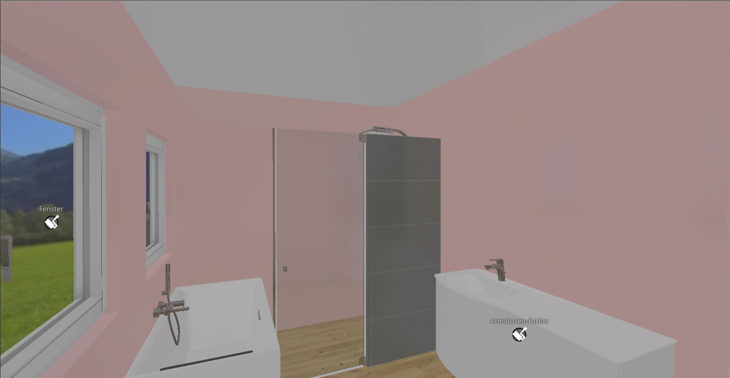

Eine komplett verschliessbare Tür geht dann nicht.
Badezimmer mit rosa Wänden, Badewanne, Waschbecken, Dusche und Fenster mit Blick ins Grüne.
Badezimmer mit rosa Wänden, Badewanne links, grauer Schrank, Duschabtrennung, Fenster mit Ausblick.
Einfacher und praktischer ist ein 1/4 Kreis Duschvorhang. Da brauchst keine Scheiben ständig putzen und der Vorhang kommt einmal die Woche in die WM.
Farbvorschlag und Fiesengröße sowie -design kann ich eventuell berücksichtigen.
Was versprichst Du Dir von einer 1,40 x 1,40 Dusche? Passt einer von Euch in Übergrösse von 1,00 nicht rein?
Ein Meter Breite reicht völlig, und es ist sinnvoller, sie eher länger zu machen.

Ja, gerne, ich fand diese Variante hier ganz gut, wenn man es noch etwas anpassen könnte?
Gibt es doppel WT auf 1,20m? Evtl. mit kleiner Ablage für Seife, etc.? Dieser natürlich mit Unterschrank und Spiegelschrank, den Hochschrank fanden wir auch nicht schlecht, als alternative zum Regal für Handtücher usw.
Gut, so riesig muss die Dusche nicht 1x1m minimum, aber dafür die Nische für Shampoo usw. dazu.
Wäre für uns auch möglich noch eine Wand zu ziehen und dann evtl. ein Eckeinstieg? Oder gleich 2 Feststehende Teile mit Eckeinstieg?
Ist die Schiebetür zum Bad möglich, wenn wir die Zimmertür nach innen versetzen? Tür könnte man Notfalls auch nach außen öffnen lassen.
Kann man die Duschamatur an die andere Wand setzen? Also hinter die Treppe quasi
Wir baden nicht viel, unsere derzeitige Wanne ist auch nicht größer, das reicht uns
Den Handtuchheizkörper dann rein elektrisch, oder kombiniert und mit auf den Fußbodenheizung Verteiler?
Fliesen haben wir uns noch nicht wirklich Gedanken dazu gemacht.
Ist es heutzutage noch üblich, auf voller Höhe zu Fliesen?

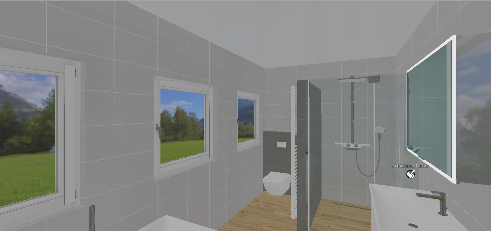

Hier mal ein abschreckendes Beispiel voll gefliest. Ich mag ehrlich eher nur da gefleist wo notwendig. Das geht aber schwer in dem Badplanungsprogramm.
Modernes Badezimmer mit grauen Fliesen, zwei Fenster, Toilette, Duschabtrennung und Waschbecken.

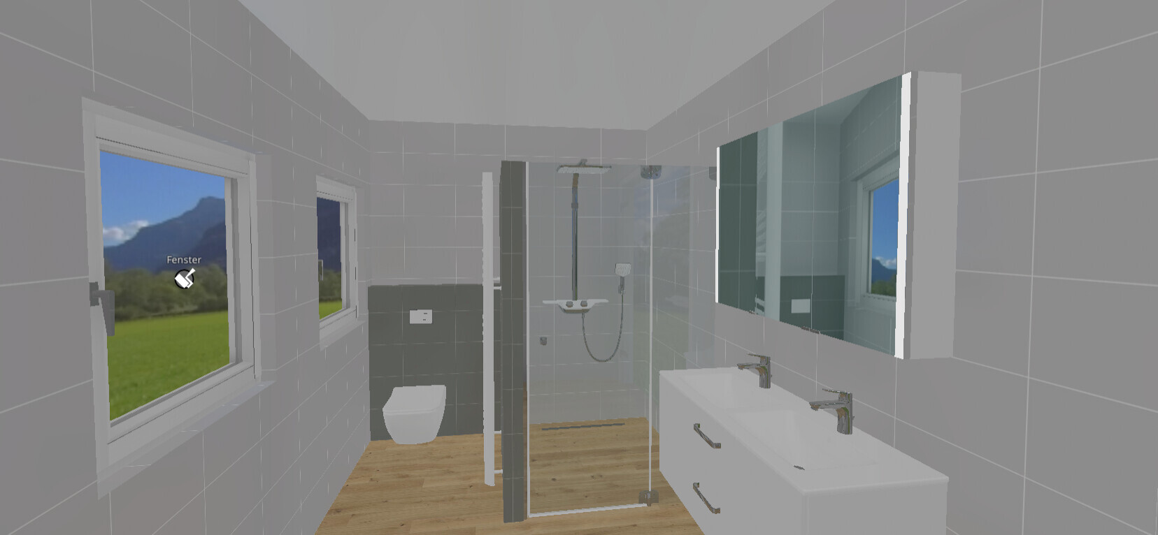

hanghaus2023
Hier mal mit Doppelwaschtisch 120 cm und Spiegelschrank. Seifenspender für Flüssigseife kommt an die Wand.
Badezimmer mit Doppelwaschbecken, Glasdusche, Toilette, Holzfußboden und Fenster mit Bergblick.
