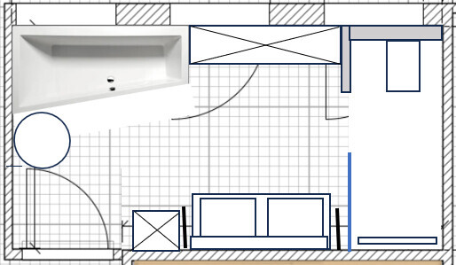

wir sind gerade dabei, unsere neue Wohnung zu entkernen und möchten nun mit der Planung des Badezimmers beginnen. Dabei haben wir einige Herausforderungen, wie wir den Raum sinnvoll aufteilen können, und hoffen auf eure Unterstützung.
Die Grundrisse der Wohnung füge ich bei. Unser Ziel wäre es, ein Gäste-WC unterzubringen – sofern es aufgrund von Platzmangel möglich und sinnvoll ist. Es besteht die Möglichkeit, das Badezimmer um ca. 25 cm zu vergrößern, sodass die Wand weiter in die Küche rutscht.
Die wichtigsten Anforderungen an das Badezimmer sind:
  • WC (idealerweise auch ein Urinal, falls machbar)
  • Großes Waschbecken mit Spiegelschrank
  • Bodengleiche Dusche (mindestens 1x1 m, gerne auch größer)
  • Badewanne
  • Handtuchheizkörper
  • Gerne Nischen z.B. in der Dusche als Ablage
  • Ausreichend Platz für ein Regal und einen Wäschekorb
Die Fensterhöhe im Badezimmer beträgt ca. 95 cm Fertigfußboden , sodass die Installation eines WC an dieser Stelle grundsätzlich möglich ist. Zudem gibt es eine 10 cm dicke Vorwand, die die ganze Wand entlang verläuft. In der Badezimmerwand befinden sich 2 x DN110 HT-Rohre in den Ecken auf der Fensterseite. Dank des Fehlbodens und der abgehängten Decke im darunterliegenden Bad können die Leitungen fast überall verlegt werden.
Der Eingang ins Bad kann verändert werden, um einen rechteckigen Raum zu erhalten, falls dieses optisch schöner ist.
Falls es kreative Ideen für eine platzsparende oder besonders funktionale Gestaltung gibt, wären wir sehr dankbar! Wir sind offen für Vorschläge und würden uns über eure Erfahrungen freuen.

ypg 24.11.24 19:59
Für wieviel Personen soll das Bad sein?
Kannst Du die bitte mal einzeichnen?
kbt09 24.11.24 20:00
Tja, und wo läuft nun diese Vorwand? Ich nehme an, Badezimmer soll der linke Raum sein? Wie kann man denn da die Tür verlegen?
ypg 24.11.24 20:06
Weiter nach innen.
Die Vorwand interessiert mich auch.
kbt09 24.11.24 20:10
Soll das irgendwo in dem Badezimmer mit Platz finden?
Vielleicht wäre ein Gesamtgrundriss der Wohnung sinnvoll und nicht nur selektiv ausgewählte Bereiche.
fisherman12 25.11.24 09:30
Das Badezimmer ist für 2 Erwachsene und 1 Kind
Die blauen Kreise in der vorgesehenen Vormauerung.
Die Vorwand existiert noch nicht, wurde nur aufgrund der Abwasserrohre mit eingeplant, damit diese verschwinden.
Geplant ist diese also an der Außenwand
Die Tür könnte einfach nach Innen gerutscht werden, falls es Sinn macht/optisch schöner ist
Genau, aber wirklich nur, falls es Sinn macht
Ich finde es ist verschenkter Platz
Das Badezimmer & WC kann leider nur dort Platz finden, wegen des Abwassers
