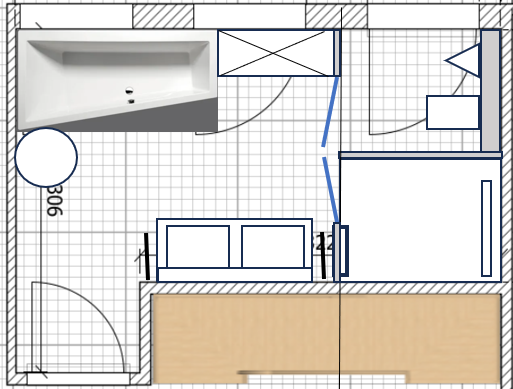

Wer hat denn das Bad geplant? Mit 3 Fenster und Brüstungshöhe 90cm?
Aber ohne das:
  • WC (idealerweise auch ein Urinal, falls machbar)
  • Großes Waschbecken mit Spiegelschrank
  • Bodengleiche Dusche (mindestens 1x1 m, gerne auch größer)
  • Badewanne
  • Handtuchheizkörper
  • Gerne Nischen z.B. in der Dusche als Ablage
  • Ausreichend Platz für ein Regal und einen Wäschekorb
wo soll das Alles hin?
Ist der Grundriss DIY?
hanghaus2023
Hier mal ein Vorschlag mit All Deinen Wünschen.
Grundriss eines Badezimmers mit Badewanne und Sanitäranlagen
Trapezbadewanne 180*90
Dusche 140*100
Waschbecken 140*60 Da passt sogar ein Doppelbecken hin.
Spiegelschrank 140*20?
Regal bis Brüstung 135*40
Regal zwichen den Fenstern als Alternative
Wäschekorb DM 55
Welche Abmessungen haben Deine Möbel?
Vormauerung an der Fensterwand ist mMn entbehrlich.
Mir schwant böses wenn ich die Treppe ausmesse. 310*70?????

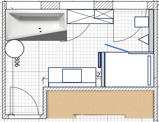

So geht es auch mit abgetrennter Toi und Dusche mit satinierten Glastüren.
Grundriss eines Badezimmers: Badewanne links, Waschbecken in der Mitte, Türen.
Dusch ist dann etwas breiter.
Trennwand zwichen WC und Dusche kann auch nur 1,6m hoch sein und oben Glas oder ganz satiniertes Glas.
