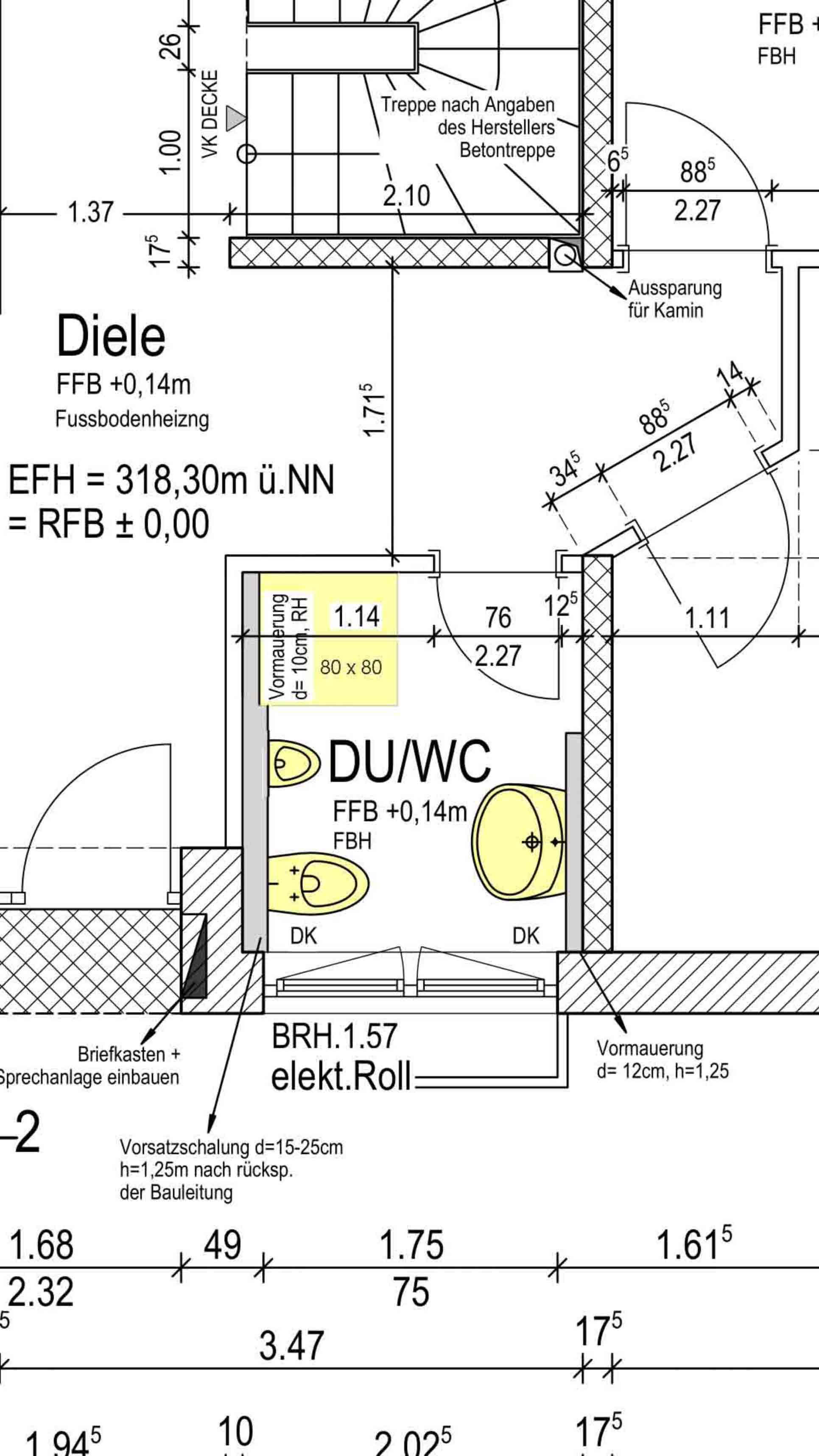

Ich habe mir im Rohbau angeschaut und fand es eng. Nur im Rohbau ist alles eng
Wenn der Innenausbau fertig ist, wirkt es durch die hellen Wände zwar größer; in fact ist es aber schmaler!
Ich nehme an, es handelt sich nur um eine Behelfsdusche im EG? Wenn ja, reicht vlt. eine 80er Dusche; damit würdest Du 10 cm gewinnen, kämst auf 1.46 m. Dann ist es immer noch etwas eng, ein WC beansprucht in etwa 80 cm incl. Vorwandinstallation, dennoch luftiger, als bei der 90er Duschwanne. Ich kann mir auch nicht vorstellen, daß es bei der Benutzung eines Urinals "spritzen" sollte, zumal der Weg, welchen das körperwarme Nass zurücklegen muß, ja kürzer ist

Ja, die Dusche ist eine ausweichmöglichkeit. In Keller ist auch nochmals eine... im dreierpack gab's die günstiger .
Also dein Vorschlag wäre dusche 80 80 und Urinal behalten? Habe ich das so richtig verstanden?

Moin Moin
Ich würde das auch so wie von Bauexperte vorgeschlagen lösen.
um das ganze noch etwas zu optimieren würde ich bei einer eher selten genutzten Dusche auf 75 x 90 cm gehen u die Armaturen auf der 75er Seite montieren.
eventuell auch auf die 3te Dusche verzichten
Mein Vorschlag ist, daß ganz allein Du entscheiden mußt; es wird Dein Haus! Wenn jedoch das Urinal wichtig für Dich ist, würde ich die Dusche im EG ganz sicher verkleinern.
Andererseits schreibst Du jetzt von 3 Duschen - dann müßte *ich* tatsächlich nicht lange überlegen und die Dusche im EG entfallen lassen. Dann stellt sich Dein Problem erst gar nicht
