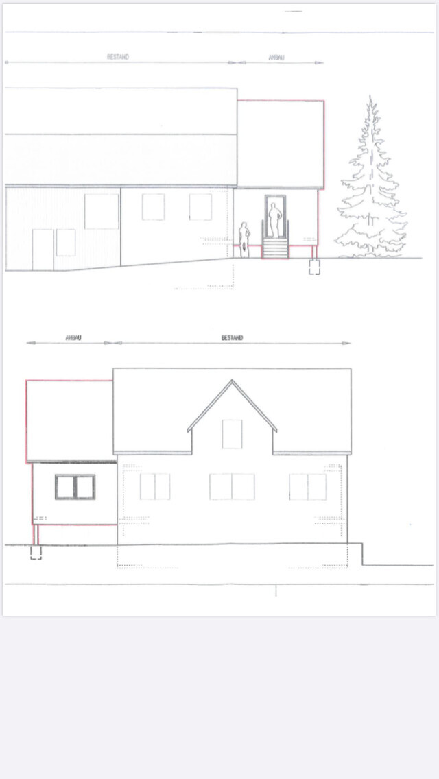

Guten Morgen liebe Experten,
wir werden nächstes Woche dieses Haus besichtigen, welches im Bieterverfahren verkauft werden soll (Startpreis 1,- Eur)
Baujahr 1936-
Umbau 1975-
Grundstück ca. 900m²-
Bauweise : massiv-
Anbau: Holzständerkonstruktion-
Holzsparrendach als Satteldach-
Wohnfläche: 159,91m²-
Umbauter Raum:958,66m
Bodenrichtwert: 150,- Eur

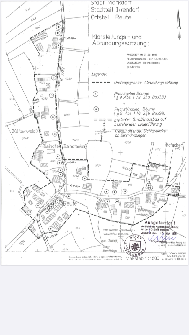

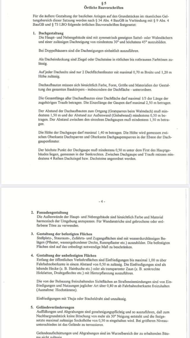

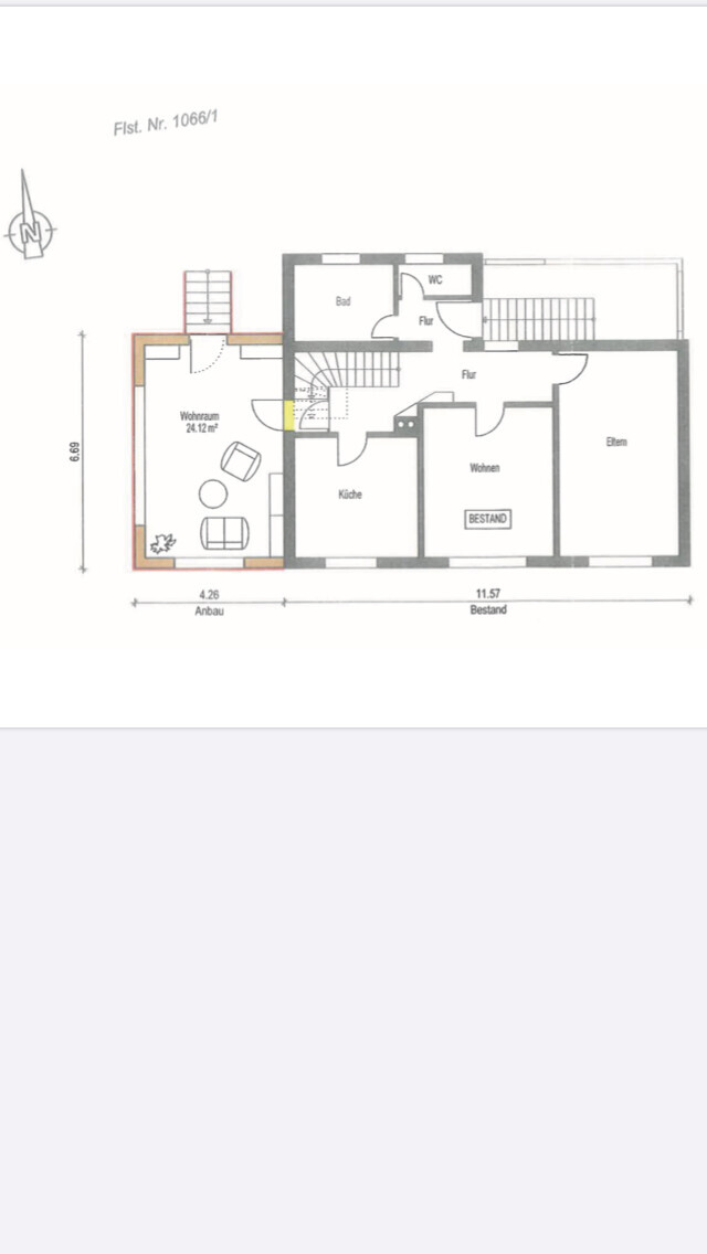

Im Falle, dass das Haus abgerissen wird. Wie wäre das Baufenster?
Müsste ein neues Haus wieder so weit im Südosten sein?
Flurstück 1056/1
SaBoeTi
Flurstück 1066/1 (nicht 1056/1)
