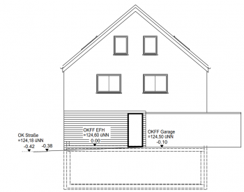

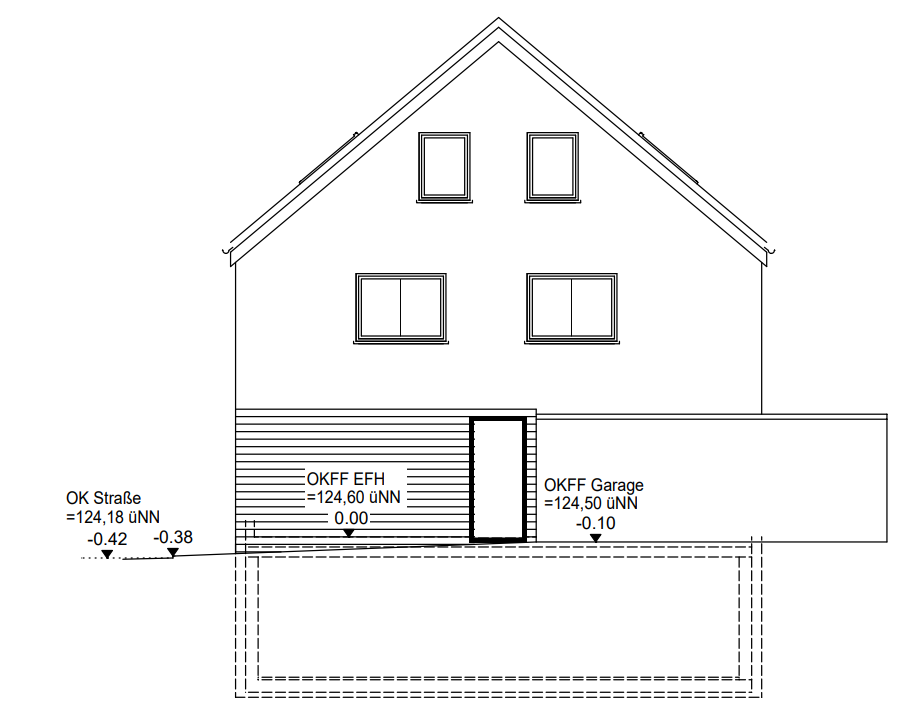

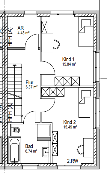

Meine Idee wäre nicht bodentief aber wenn möglich breiter als die DG Fenster, also meine lausigen Entwurfsskill haben im ersten Versuch etwa sowas rausgebracht:
Grundriss eines Einfamilienhauses mit Flur, Bad, zwei Kinderzimmern und Abstellraum
Vorderansicht eines zweistöckigen Hauses mit Garage, Fenstern und Fundamentlinien.
(keine Ahnung ob die Höhen und Breiten zusammenpassen, nehmt es als Skizze :S)
Ob ich das sinnvoll finde da schlaf ich nochmal ne Nacht drüber, ob das ginge, darf dann der BT sagen ;) Feedback wie immer erwünscht.

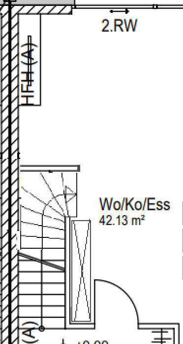

Tja und dann Treppe, puh. Also da ich die Hälfte der Anpassungen in Paint hier mache, ähm.... generell Herausforderung?
Gewendelt ist gerade das, was ich hier auf Granit beißen sehe.
Wegen der Wand auf die die Treppe im UG zuläuft? Oder die Wand neben der Treppe im EG?
Weder noch. Wegen der 3 von 120 Treppen, für die eine völlig andere Form gebaut werden müßte. Und das selbst wenn nur an einer Seite auf Wendelung umgeschwenkt und beim Podest geblieben würde. Eine Logistik-Extrawurst par excellence.

Was bedeutet eigentlich das "HFH (A)" an der Haustrennwand ?
Macht Sinn, dann frage ich vielleicht doch erstmal ganz allgemein an, bevor ich weiter meine Paintskills völlig umsonst aufs nächste Level bringe ;)
Wobei so verkehrt mein erster Versuch nicht aussah, finde ich :p
Grundriss: Treppe links, Tür unten rechts, Wohn/Kochen/Essbereich 42,13 m²
Keine Ahnung. Steht so an allen Trennwänden im Reihenhaus-Block (der Plan beinhaltet den ganzen Block). Google spuckt aus, hfh könnte für hochfeuerhemmend stehen und außerdem "Als Reihenhaus-Trennwände sind nach MBO 2002 mindestens hochfeuerhemmende Wände, z. B. F 60-A bzw. REI 60, erforderlich." Könnte also hinkommen?

Wir hatten übrigens auch mal den Gedanken im Kopf, ob man die Wand vor der Treppe nicht einfach länger zieht und da noch ne Mini Abstellkammer draus macht. Aber mit 95cm Breite ist der Nutzen auch begrenzt. Hintergedanke war vorwiegend den Abstand zwischen Sofa und Fernseher für mich Blindfisch zu verringern. Gefällt mir aber auch im Wohnzimmer nicht so völlig, weil die dann bis vor die Terrassentür geht.
2D-Grundrissplan mit Treppe, Wänden und Türbogen, Architektenzeichnung
so oder so ähnlich
Aber vermutlich könnte man mit Möbeln auch einfach nen ähnlichen Effekt erzielen, wenn man wollte und auch das Sofa muss nicht zwangsweise bis voll an die Wand geschoben werden.
Ich seh die Küche aktuell weiter planunten (wenn auch schmaler als original, als zweizeiler oder L mit Tür) und ich glaub, ich will da im Küchenbereich kein weiteres Fenster, aber ich schlaf nochmal drüber
Ich als Fan der Terrassenküche ;) stimme dir da doch eher zu. Küchenbreite würde ich dann mit 247/248 cm planen. Das lässt dir grundsätzlich die Wahl für 2-Zeiler aber auch evtl. U. Da wg. der Fensterlage ich bei der Küche dann die hochschränke immer planrechts planen würde, damit eben das Fenster planunten in voller Breite sichtbar ist, würde ich an der planrechten Seite, so wie mal angedeutet, ein Fenster planen. Wenn man will bodentief, ich würde wohl eher mit Brüstungshöhe planen.
nach wie vor finde ich den Kellerabgang sehr störend. Denn tendenziell würde ich immer lieber das Sofa planlinks stellen, damit planrechts nach Küche und Esstisch etwas mehr Luft entsteht und der Raum nicht so relativ eng dreigeteilt aussieht.
D. h. ich würde definitiv versuchen, die Treppenlaufrichtung beizubehalten, aber Etaganausgang jeweils um 90° gewendelt. Denn Treppenlaufrichtung getauscht hilft auch nicht viel, weil man den Platz, den jetzt die Kellertür braucht zum Betreten der Treppe braucht.

Ich weiss nicht, ob es schon erwähnt wurde, aber die Gäste-WC-Tür und die Eingangstür könnten zu unschönen Kollisionen führen, wenn erstere weiter offen steht als eingezeichnet. Den Anschlag der WC-Tür nach rechts zu verlegen wäre eine Option, oder eine Schiebetür.
