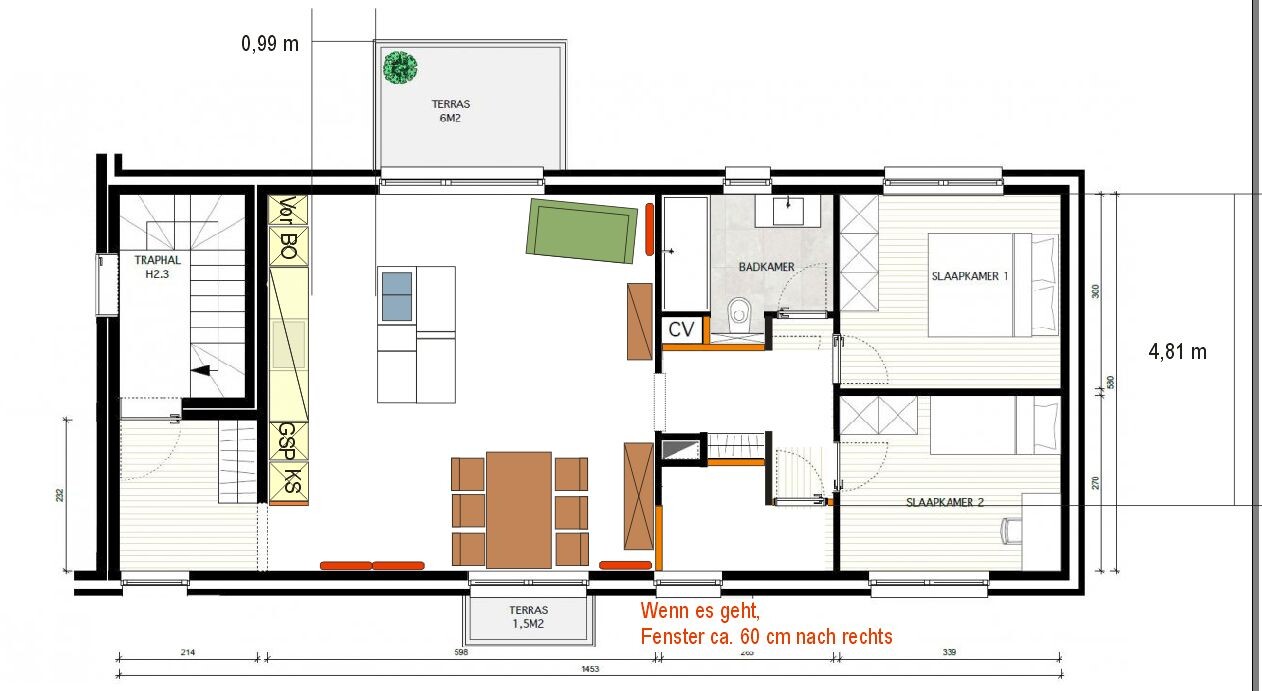

Wird denn viel gekocht? Wie sieht die Abend- und Freizeitgestaltung in der Wohnung aus? Worauf liegt der Fokus? Auf dem Sofa lümmeln, kochen oder backen oder basteln am Esstisch?
Gruß, Yvonne
Bertram100
oh, sorry lieber Admin, da habe ich wohl technischen Murks gemacht.
Meine Freizeitgestaltung in der Wohnung ist gemischt: ich habe häufiger Besuch, der auch beim Kochen hilft. Ich koche selber gerne, täglich und auch gerne mal ausführlicher.
Ansonsten bin ich eher ein "Tischsitzer", Sofa nur abends mit Laptop (als Fernsehersatz oder zum Filmgucken). Ich lese viel und gerne, das mache ich sowohl am Tisch alsauch gerne auf dem Sofa. Auf dem Sofa brauche ich dann nicht viel anderes als eine gescheite Lampe dazu. Insgesamt gebrauche ich eher Küche/Essen als Sofa.
@Bertram100 ich halte die jetzt angedachte Mauer für nicht zielführend. Einen Raum mit weniger als 6 m Raumwandlänge, der sowieso noch als Durchgangsbereich genutzt wird, mit Mauern zu unterteilen, bildet kleine Kabinette und wirkt nicht mehr großzügig.
Eine Variante gleich am Anfang war ja z. B.:
Grundriss einer Wohnung: Offener Wohnraum mit Esstisch, Küche, Bad, zwei Schlafzimmer, Terrasse.
Letzter Planungsstand war in etwa:
Grundriss einer offenen Küche mit Insel, Esstisch, Kühlschrank KS, Geschirrspüler Gsp und Sitzbereich.
Vermutlich lassen sich ja die Fenster nicht verschieben. Wenn also jetzt doch evtl. nur eine L-Küche, evtl. mit Yvonnes Tresenansatz in Frage kommt, wäre die Länge das Wandstück rechts des planoberen Balkonfensters wichtig. Bislang sind wir da immer von Max. 180 cm ausgegangen.
Die Trennung des WCs ist zwar in gewisser Weise nachvollziehbar, ich halte sie jedoch immer noch verzichtbar, zumal du sonst das WC auch in ein Bad mit Fenster bekommst. Und so ein Mini-WC-Zimmer ohne Fenster auch nicht sehr angenehm ist.
Nicht erwähnt sind bislang die Heizkörper, die auch im Wohnraum untergebracht werden müssen.
