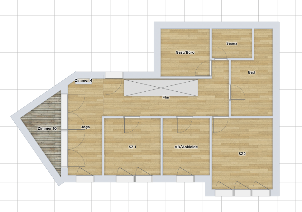

Wir hätten im obersten Geschoss einen tollen Blick, daher die Überlegung dreigeschossig zu bauen

Ich würde vom Grundsatz her die Räume mal mischen. Muss dazu aber auch mal sagen: die Höhenangaben sind doch gar nicht so different, dass man unbedingt drei Ebenen bauen muss?
Aber das UG ist für mich noch völlig unausgewogen, habe nur leider keine konkrete Idee, wie es besser geht. Wäre auch da für Vorschläge sehr dankbar.

Hättest du eine Idee bezüglich des WCs? Würdest du die Tür so belassen wie vorgeschlagen?

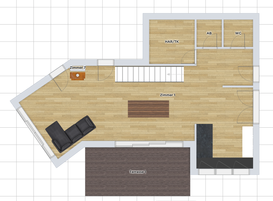

Wollt ihr wirklich einen Raum von >80qm haben, der für alles herhält? Habt ihr mal in so einem Raum gestanden? …
Ich würde daher durchaus mal bei der Frage ansetzen, ob die Grundfläche nicht Richtung 160qm eingedampft werden kann?
2)
Meiner Meinung nach solltet ihr da aber offen mit dem Architekten drüber sprechen, ob man die Räume und Grundfläche nicht so anordnen kann, dass man bei 2 Ebenen bleibt. Mir schwebt da die Aufteilung eines ganz bestimmten Hauses aus England im Kopf herum.

… Die WC sind jeweils kleine Kammern, in denen ich mich mit Anfang 30 schon nicht wohlfühlen würde. … Die Türen müssen 1m breit sein, die Duschen großzügig, genügend Platz zum Rangieren innerhalb des Bads.

1. Ich bin ganz deiner Meinung, dass man die Größe vielleicht reduzieren kann ohne größere Verluste. Ich versuche mir gerade ein Bild über das „wie“ zu machen…
Derzeit wohnen wir mit offenem Wohn-/Ess-/Küchenbereich mit ca. 65m2. Die Größe ist mir also nicht fremd. Und da es keine 5m sondern nur 2,60 sind, hallt es auch nicht. Geplant hätten wir zwischen 2,80 und 3m. Wir würden diese Offenheit und Großzügigkeit im Wohnbereich jedenfalls gerne bewahren.

4. Offensichtlich ist uns Fläche im Wohnbereich wichtiger als bei den Toiletten… ;) Aber ich habe die vielen Hinweise gehört und sehe, dass wir hier anders denken müssen, wenn uns Barrierefreiheit wichtig ist.
