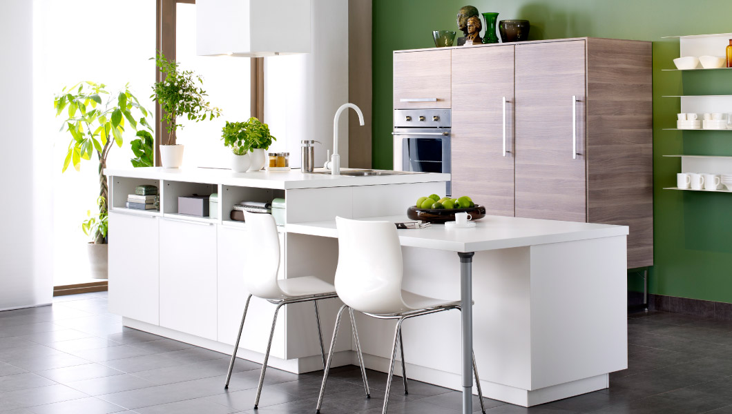

Die irren Abstufungen bei den 39 cm breiten verstehe ich nicht: 86, 106 und 240 cm. Wofür bitte???
80er und 100er Oberschränke mit 6 cm Dekorleiste darunter.
Und sogar welche in 80 cm, womit aber keiner etwas anfangen kann, denn mit Beinen sind die 80er-Schränke ja 88 cm hoch
Die Deckseiten gehen nicht bis auf den Boden. Der Sockel wird durch die Sockelblenden geschlossen.
Moderne Küche mit weißer Insel, Holzschränken, grüner Wand und zwei weißen Stühlen.
