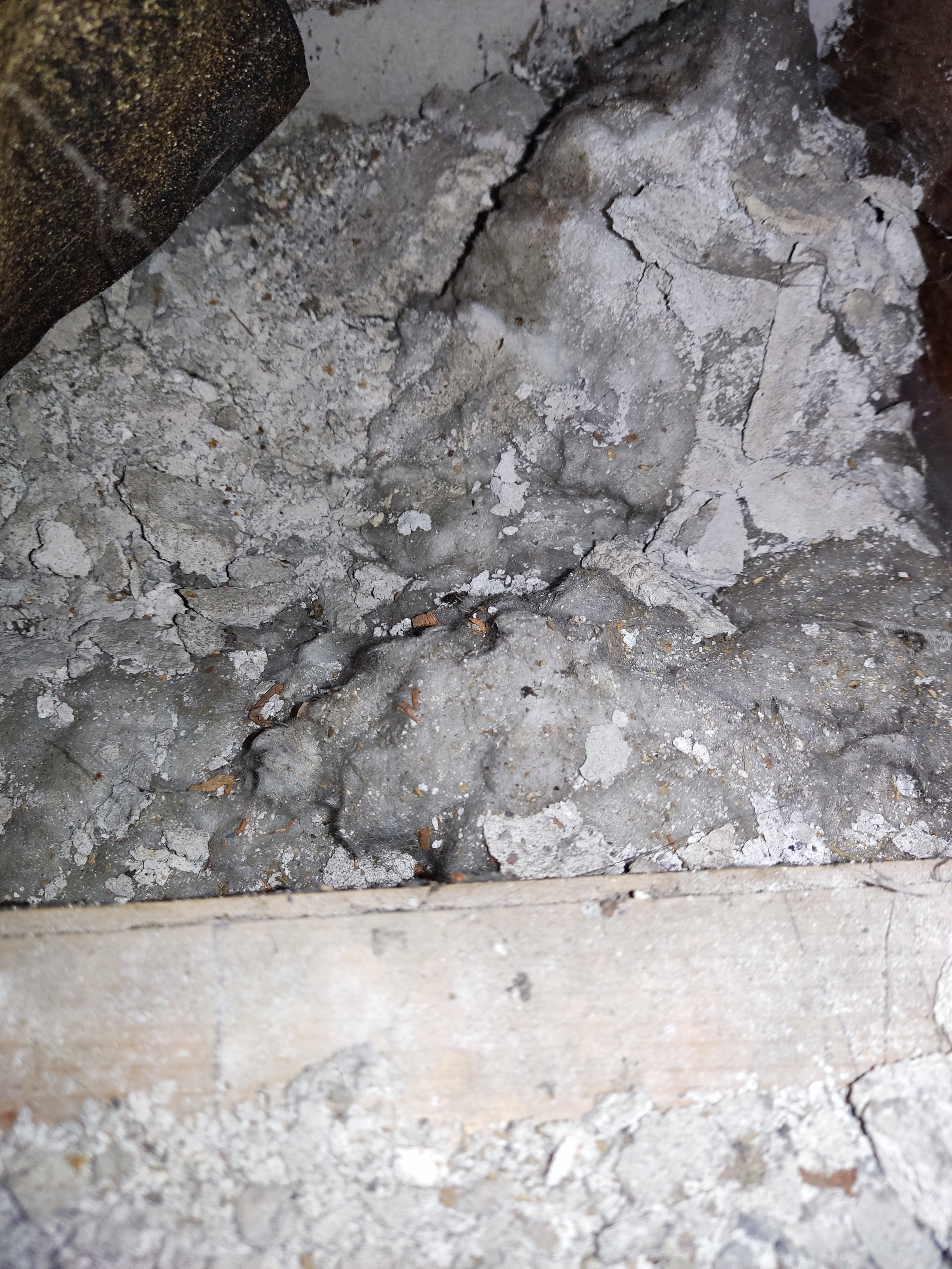

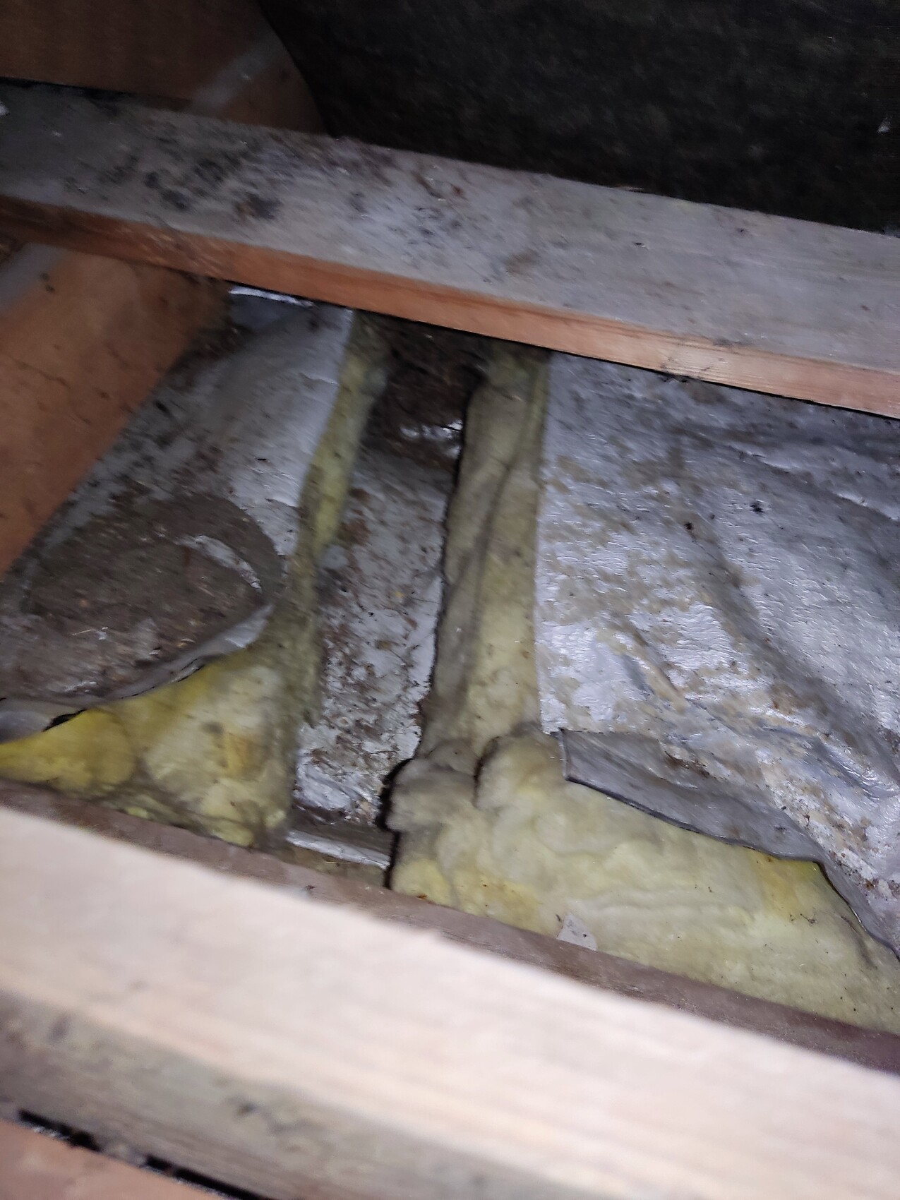

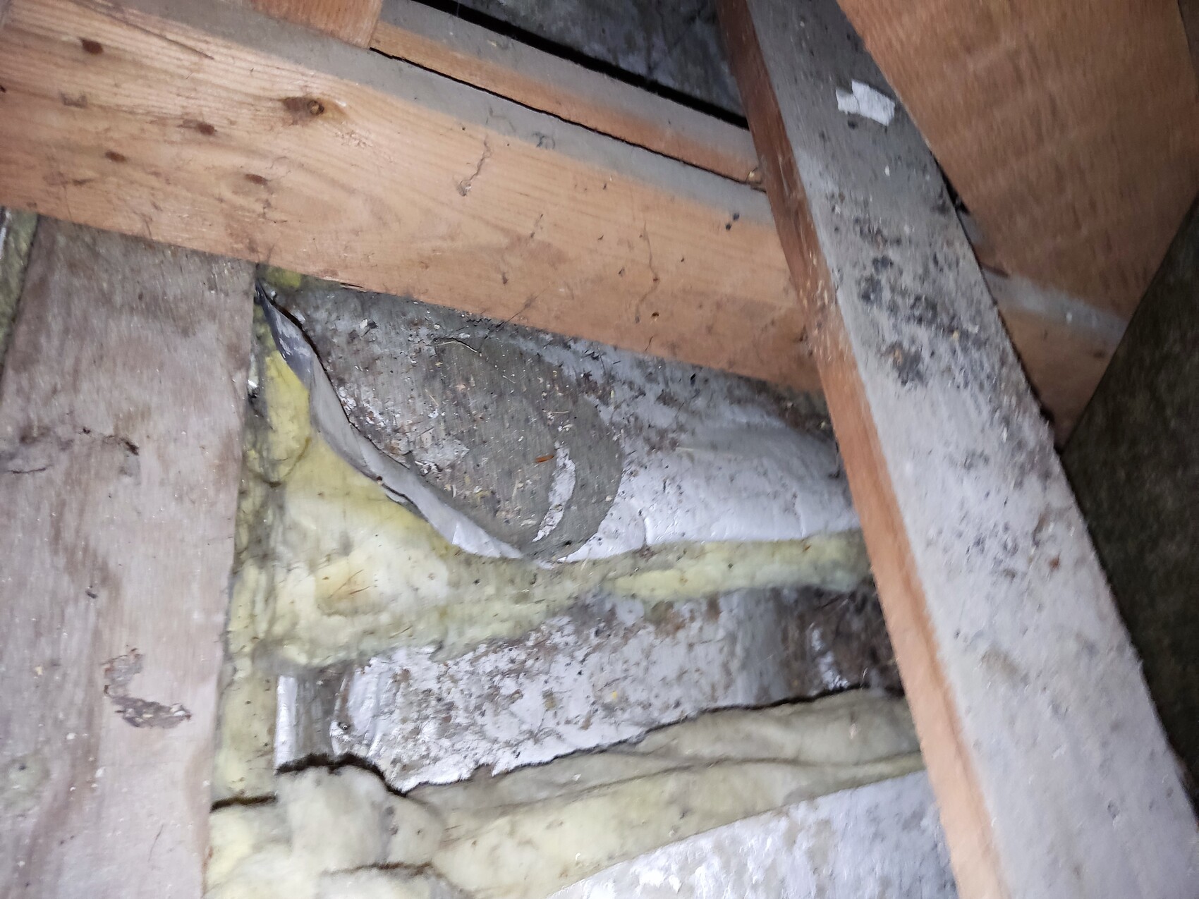

Ich habe im Dachboden den Anbaus etwas alte Dämmung entdeckt (siehe Bild). Ich denke es ist Mineralwolle (gelb mit silberner Oberfläche)
Der Ursprungsbau ist ebenfalls etwas gedämmt(irgendetwas graues siehe Bild)
Über beiden Bereichen (Anbau und Ursprungsbau) sind Dielen vernagelt für die Begehbarkeit.

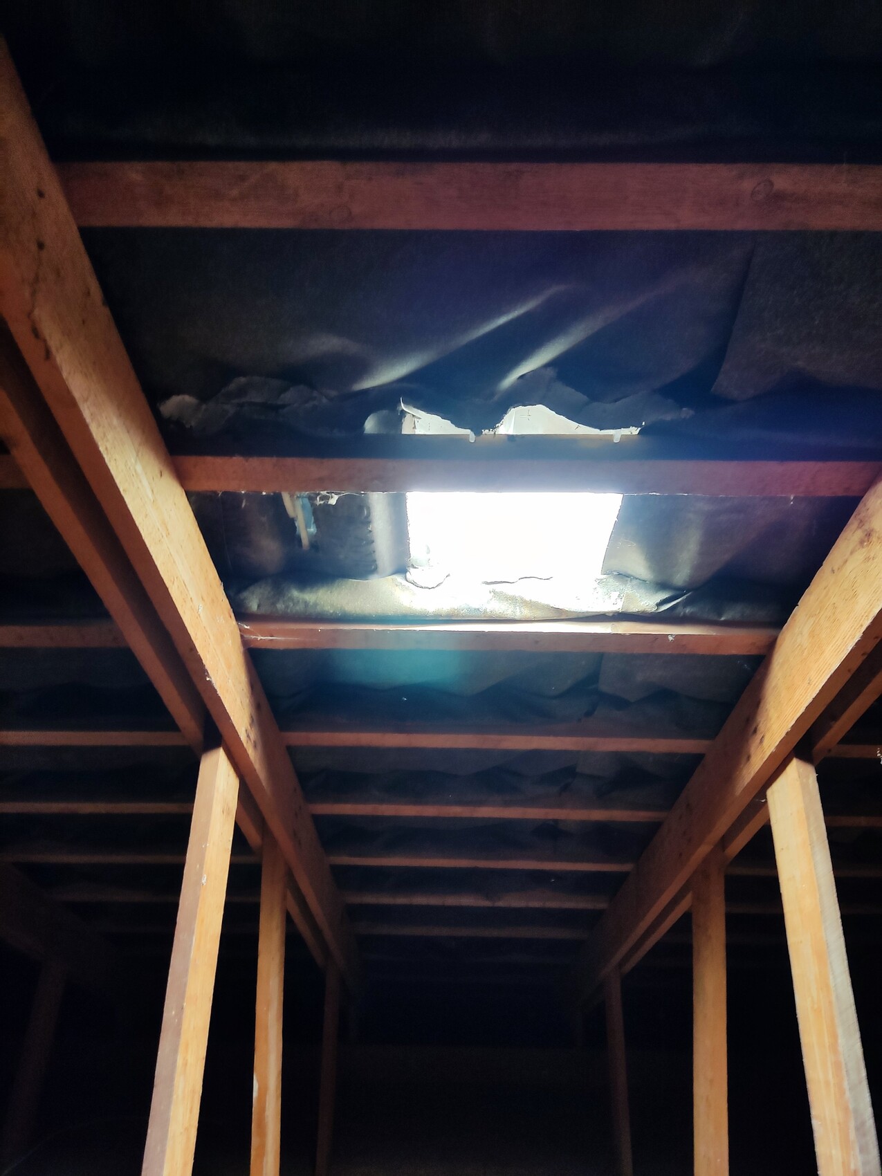

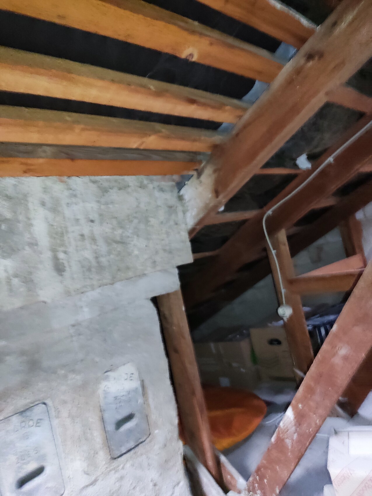

Ich würde gern den Dachboden als Lager verwenden und nachhaltige lokale Materialien verwenden. Die Dielen zu entnageln ist bestimmt aufwendig, deshalb wollte ich an die Sparren Ran.
Mein Plan:
Ich würde gern die Sparren ca. 11 cm Breite mit expandern erweitern und mit ca. 25 cm Seegras stopfen.
Es soll eine Folie zwischen den Dachpfannen und dem Seegras aufgetackert werden und das Ganze mit z.b. Holz verschlossen werden.

nein macht meiner Meinung nach keinen Sinn. Die alte Glaswolle mit der Silberfolie als Dampfbremse gehört raus und neu gemacht. Die Dämmung vom Dach kann man zusätzlich machen aber dann nicht mit Schilfgras sondern Holzfaser oder Zellulose wenn man keine Glas oder Steinwolle will. Die Materialien sollen von innen nach außen immer diffusionsoffener werden. D.h die Folie innen oder verklebte OSB Platte, Dämmung und dann einen Windschutz zu den Dachplatten
