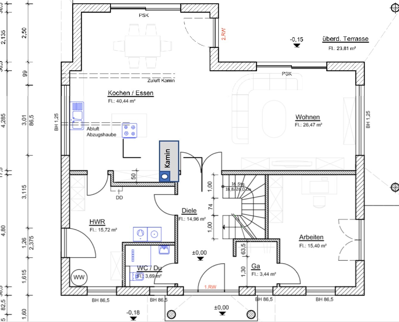

Da meine Frau zusätzlich unzfrieden mit der fehlenden Trennung zwischen Küche und Wohnen war, habe ich nun den Kamin als eine Art Raumteiler konzipiert. Das hätte weiterhin die Vorteile, dass der Kamin von überall sichtbar ist, der Wohnbereich Platz gewinnt, der Zug im OG perfekt in der Nische am Schlafzimmer durchkommt und direkt am Dachfirst ins Freie tritt. Die Kochinsel hat sich daran orientiert und ist zusätzlich gewachsen. Was wiederum mit dem Fensterband besser harmoniert.

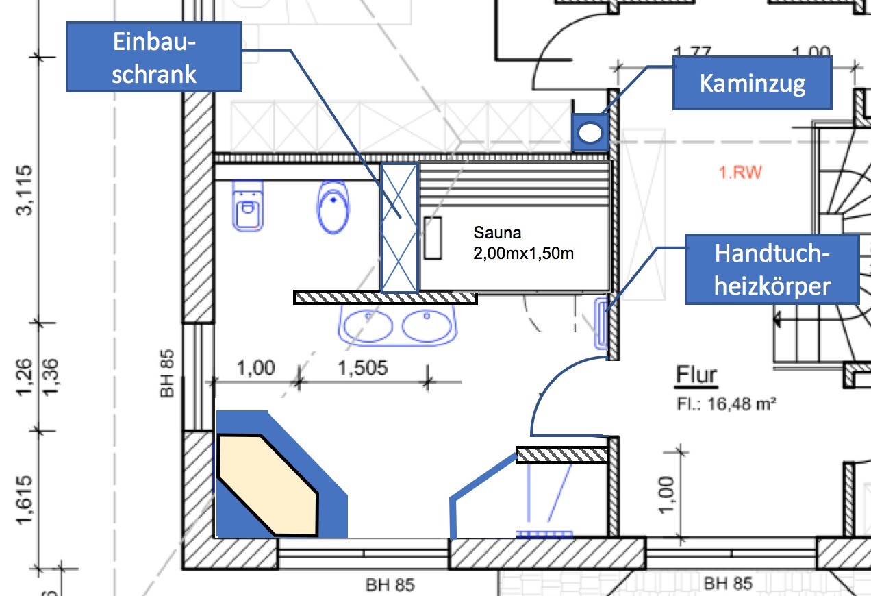

Im Bad habe ich die Sauna verkleinert und Einbauschränke (Handtücher etc.) platziert.
Weiterhin Wanne und Dusche anders gestaltet und den Türanschlag gedreht. Das ist allerdings sehr grob und bedarf noch Feinarbeit bzgl. exakter Maße und Positionen.
Grundriss eines Hauses mit Küche/Essen, Wohnen, Diele, Arbeiten, WC/Du, HWR, Kamin, Terrasse.
Grundriss Sauna: Sauna 2,00mx1,50m, Einbauschrank, Kaminzug, Handtuchheizkörper.
Grundriss eines Hauses: Küche/Essbereich, Wohnen, Arbeiten, Diele, HWR, WC/Du, Kamin, Treppen, Terrasse.

Je nachdem, welchen Kamin Du wählst wird das sehr unangenehm auf den billigen Plätzen dort. Ohne Quatsch Kamine werfen teilw. ordentlich Hitze ab, zudem ist der Durchgang dort sehr eng. Je nachdem, was in den Schränken dort gelagert ist wirds auch schon mal schön warm drin. Ich hab jetzt Deinen gesamten Grundriss nicht im Kopf aber den Kamin würde ich vlt. eher als wirklichen Raumteiler zw. Wohnen/Essen/Küche (falls techn. umsetzbar) oder aber an der Ecke WZ/Essen bzw. im Wohnzimmereck sehen. Dort jetzt wirkt er reingedrückt und wird dort eben die Sitzplätze erhitzen. Eine wirkliche, gewünschte Trennung zwischen Küchen und Wohen sehe ich nicht.
Sauna kann man 2mx1,4m schon machen aber es müssen dann schon effektive Innenmaße sein. Einbauschrank so direkt neben dem WC...hm....und Clo ganz hinten im Eck, weit weg vom Fenster....? Warum die Schräge bei der Dusche?
