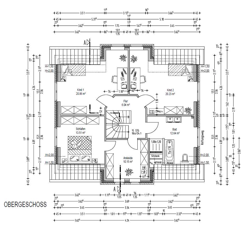

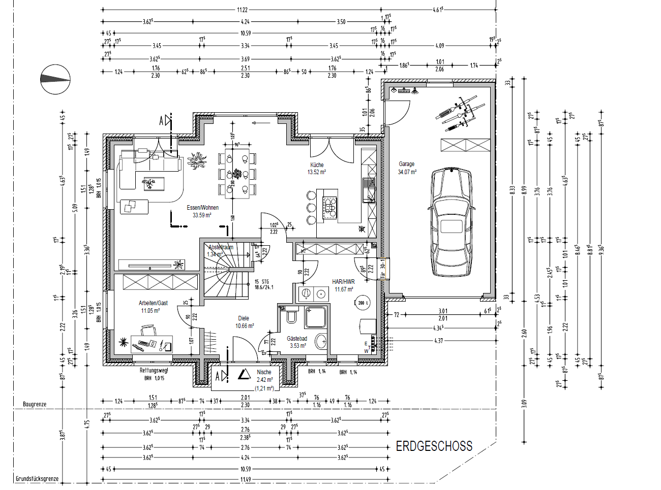

wir sind mit unserem regionalen Bauunternehmen gerade in der heißen Planungsphase.
Bevor wir nun das "go" für den Grundriss geben, würden wir uns sehr freuen, wenn ihr diesen mit euren Erfahrungen und Wissen bewertet oder Hinweise und Tipps für uns habt.

Raumbedarf EG: Gäste-WC, Arbeitszimmer, Hauswirtschaftsraum, Wohnen/Essen, Küche, Abstellraum
OG: 2 KZimmer, Bad mit Badewanne, Elternschlafzimmer, Ankleide

Garage, Carport: Garage (4,5 x 9 Meter)
Nutzgarten, Treibhaus: Nutz- und Spielgarten
weitere Wünsche/Besonderheiten: Garage mit Zugang ins Haus im Norden.

Was gefällt nicht? Warum? Tiefe des Essbereiches (ohne Giebel) vllt. zu wenig Tiefe. Dusche oben leicht in der Schrägen. Flur unten wenig Möglichkeiten für Garderobe/Schuhschrank

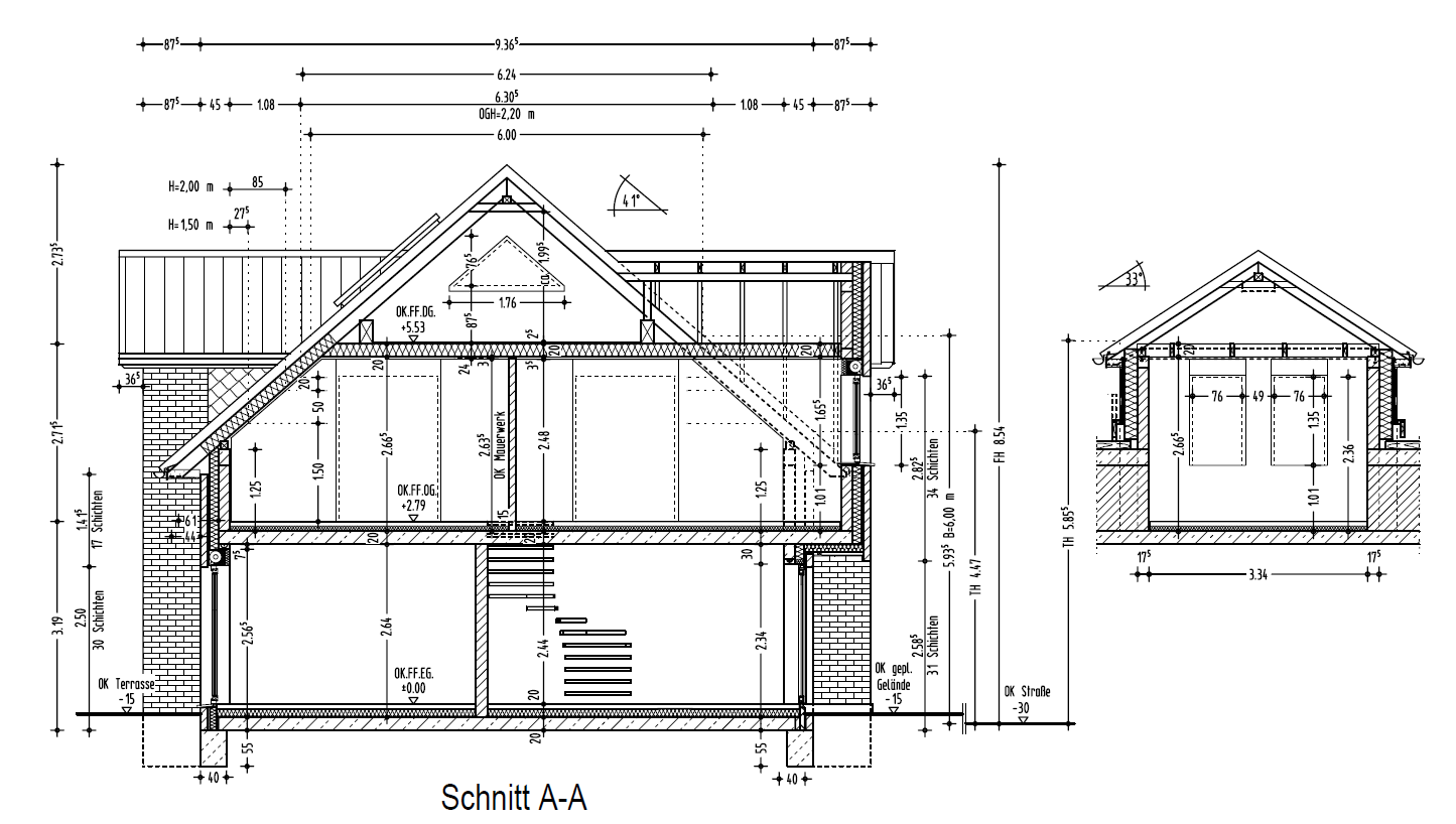

Die Ankleidetür gehört noch von der Kante der Antrittsstufe abgerückt, ansonsten entdecke ich nichts, was änderungsbedürftig wäre. Ist der BMW maßstabsgerecht ? (wenn es ein 3er ist, vemutlich ja, dann paßt alles).

Ich finde auch, daass es ein Grundriss ist, der auf Anhieb passend wirkt.
Oftmals bringt ja der "neue Standard" eines eigenen Kinderbades die Platzprobleme im OG auf. Kinderzimmer sehr geräumige Kinderzimmer, großes Bad wo man je nach Geschmack vlt. noch etwas basteln könnte, Gäste/Arbeiten/DU/WC wird quasi im Vorbereich abgewickelt. Passt !
Sofa evtl. weit weg vom TV bzw. dazwischen irgendwie bisschen leer wirkend aber dafür habt ihr wohl ne Idee, vlt. auch etwas mehr Fenster an der Südseite WZ, da vom Flur kein Licht kommt und auch die Garagenseite an der Küche dicht ist.

der Grundriss ist sehr gut,
was mich stört ist der Nordpfeil, würde der nach unten zeigen alles easy, aber so,
ein Kinderzimmer nach Süden, eins Norden,
Schlafen nach Süden ohne Morgensonne , Küche weit von der Terrasse usw,
der Grundriss ist super wenn oben Süden ist

Hehe, das könnte man ja schnell erledigen, Magnet oder Radiergummi.
Bei mir war auch das WZ, wo ich dachte, dass die Seite mehr Glas bzw. einen Austritt braucht, auch wg. Süden und die Möblierung WZ vlt. anders.
Jetzt wo Du es sagst würde ich auch Schlafzimmer und Bad tauschen wg. Hitze im Schlafzimmer. Schlafen im Norden finde ich schöner.
Aber die Küche hat doch eine große Tür, Terrasse könnte man ja auch ganz herumziehen bzw. teilen.
