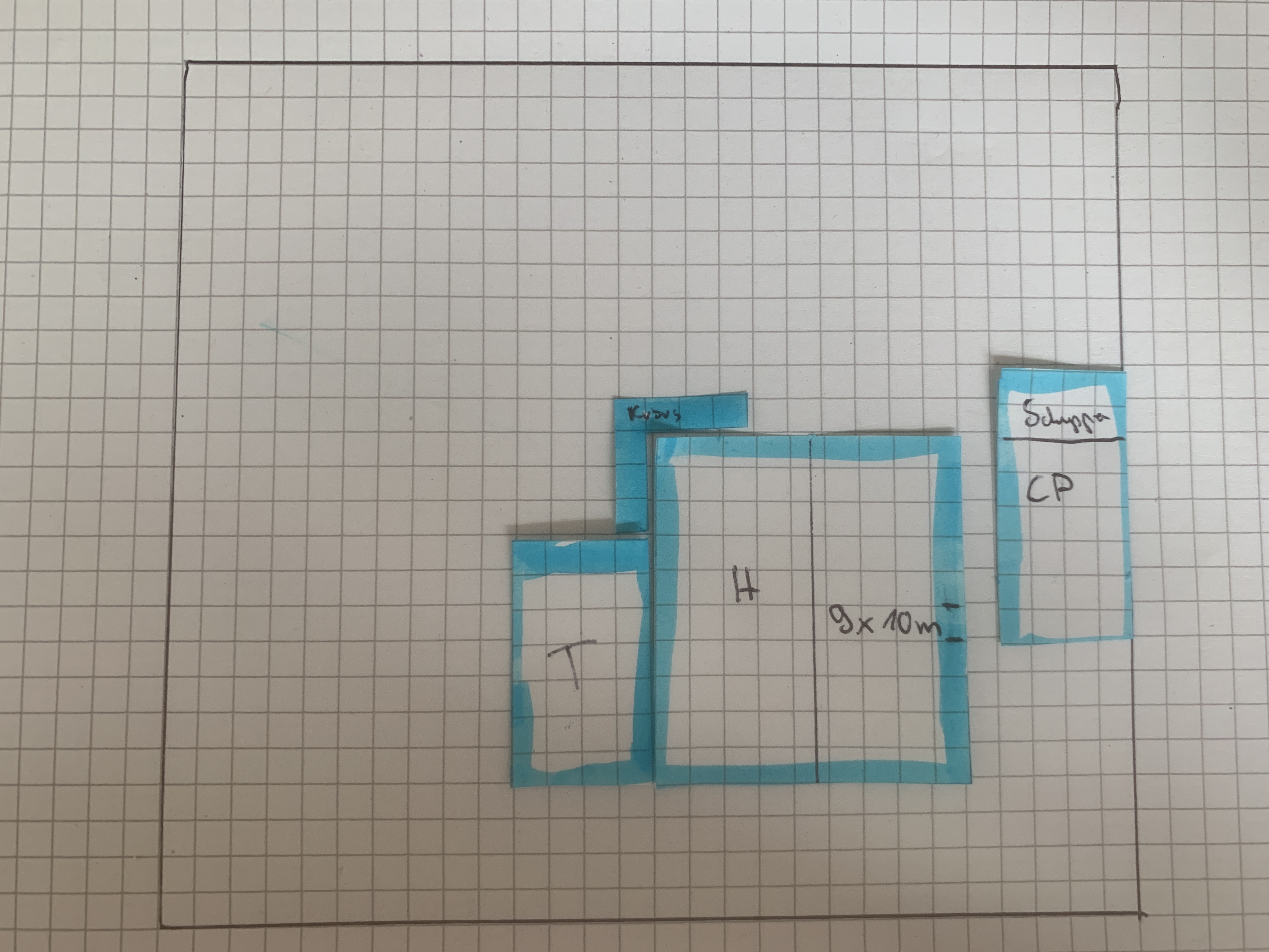

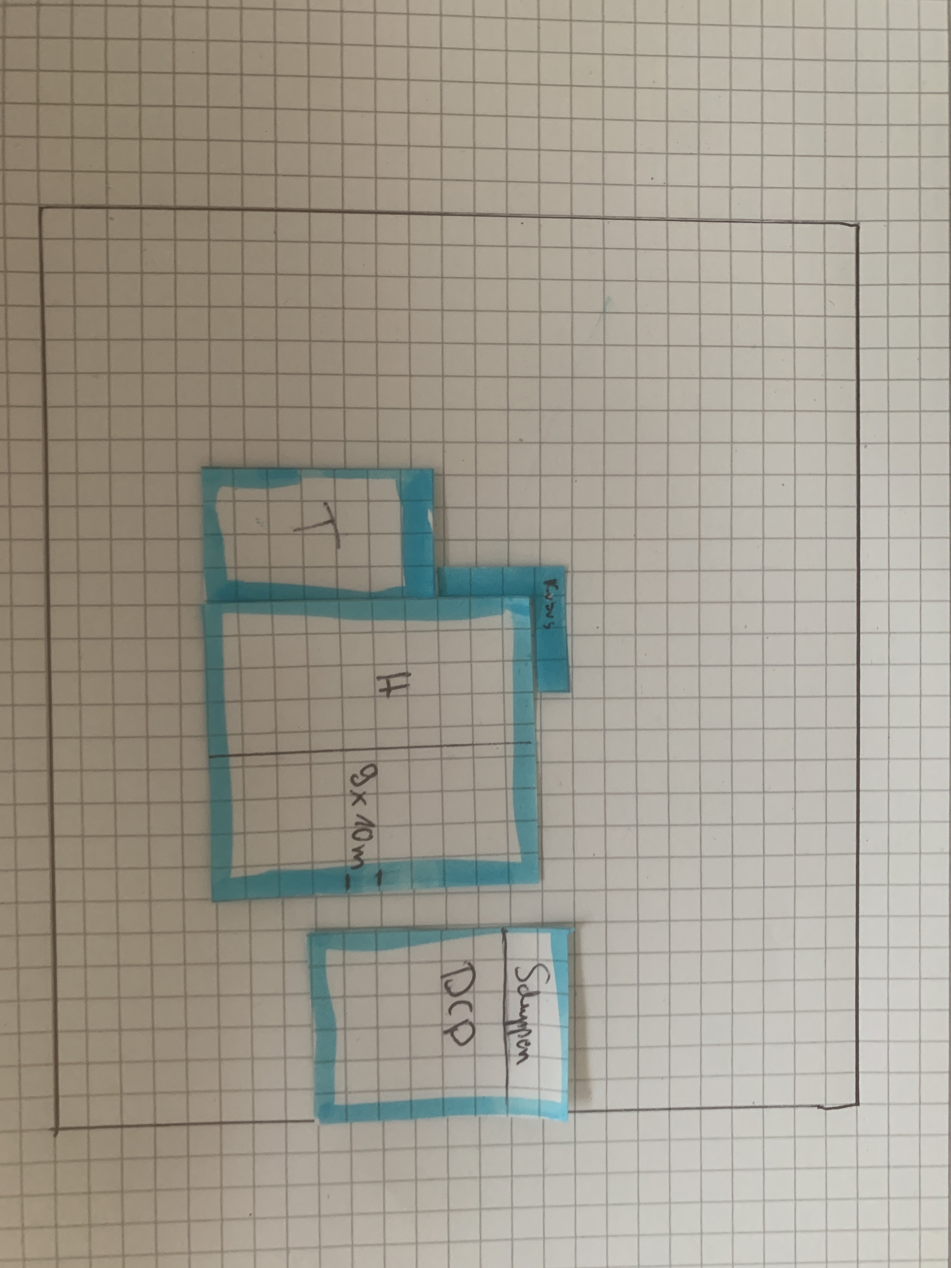

So... leider besitze ich kein Programm welches die Visualisierung digital ermöglicht, daher Bastelarbeit.
Ein Feld = 1 m

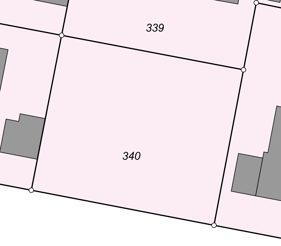

Anbei auch ein Bild von der Flurkarte.
Nachbar links: Hat zu uns nur eine Garage, Terrasse und Garten nach Westen.
Nachbar rechts: Hat zu uns einen Wintergarten, Garten/Terrasse nach Norden.
Nachbar oben: Hat dort seine Terrasse, kein großer Garten.
Das Grundstück fällt von Süden nach Norden ca. 1-2m ab.
Und dann zwei Bilder, leider sehr einfach, aber eine Idee wie alles stehen soll.
Wir wollen die Terrasse gerne nach Westen. Die Frage ist, ob man noch um die Ecke nach Süden geht, dann sitzt man aber sehr zur Straße (diese ist aber kaum befahren). Eine Idee wäre Das Haus weiter nach Norden zu schieben, dann hat man aber am Ende 1. eine sehr lange Einfahrt, außer man baut das CP vorne hin, und zudem im Norden einen 3-5m breiten Streifen, der vollständig im Schatten und tiefer liegt. Glaube das wäre nicht so gut.
Daher war die Idee Das Haus 3-4m von der Straße entfernt zu stellen und einen Vorgarten dort anzulegen.
Die genaue Position des CP muss man schauen bzw. auch ob es ein Doppel-CP wird.
CP sollte mit Schuppen sein.
Kubus = kleiner Anbau, wahrscheinlich in Holzoptik.
