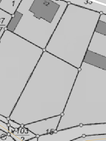

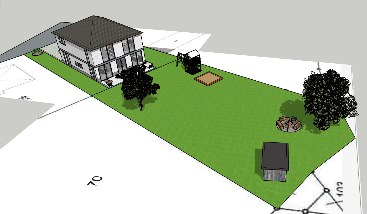

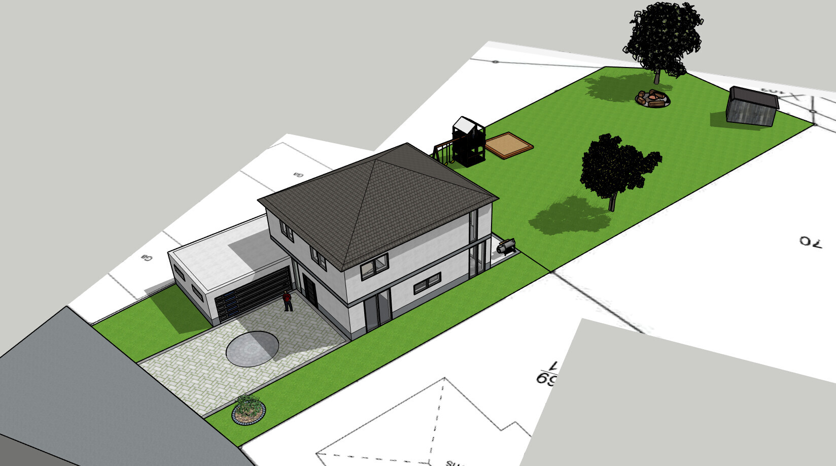

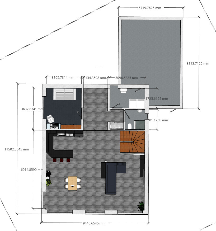

gerne würde ich eure Meinungen zu unserer derzeitigen Planung hören. Das Grundstück ist ca. 460 qm groß, aber trapezförmig. Daher rutschen wir mit dem Haus an die Südgrenze des Grundstücks und packen die Garage oben drüber. Das Grundstück ist bereits gekauft und bezahlt. Es gibt keinen Bebauungsplan, daher sind die folgenden Werte als Richtwerte zu verstehen.
Größe des Baugrundstücks: ca. 460 qm
Grässe des Gartengrundstücks: ca. 600 qm
Hang: Nein
Grundflächenzahl: 0,4
Baufenster, Baulinie und -grenze: Hessische Regelung, drei Meter Abstand
Randbebauung: Nur Garage
Anzahl Stellplatz: Zwei
Geschossigkeit: Zwei
Dachform: Walmdach
Stilrichtung: Modern
Ausrichtung: ?
Haus ohne Keller, aber mit großem Dachboden
Zwei Erwachsene, ein Kind
Der derzeitige Plan ist mit ca. 190 qm sehr groß. Wir sind am überlegen an der Südseite etwas wegzunehmen um am Ende auf ca. 170-180qm zu kommen.

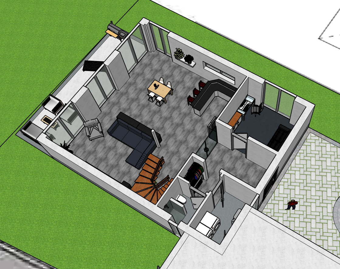

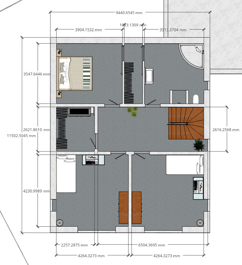

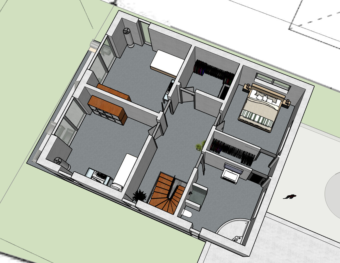

Der Grundentwurf stammt von der Danwood-Website (Haus Park 181W), allerdings ist dort die Treppe in der Mitte von Wohnzimmer und Küche. Da wir eine offene Treppe möchten aber durch die Treppe in der Mitte des Raumes sehr viel Platz verloren geht, haben wir die Treppe umgesetzt und entsprechend das OG umgeplant. Vorher hatten wir uns Pläne und Zeichnungen für ein Bungalow überlegt, aber dann wegen Geschossflächenzahl und Grundstücksform wieder verworfen.
- Generelle Meinungen gewünscht
- Sehr ihr Verbesserungspotenzial bei der Raumaufteilung?
- Was haltet ihr von der offenen Bauweise (Flur, Treppe, Wohn-Küche)?
- Was haltet ihr von den Fenstern zur Südseite? Ich habe bedenken dass es bei so vielen Fenstern im Sommer extrem warm im Haus wird.

Hast Du auch bitte neutrale Grundrisse (2D)?
Mit den Visualisierungen kann man ohne Pläne nicht viel anfangen. Danke.
Gern auch mit Maßen und Haus auf Grundstück
Ben-man
Danke für deine Antwort! Habe die Bilder in den ersten Beitrag gehängt.

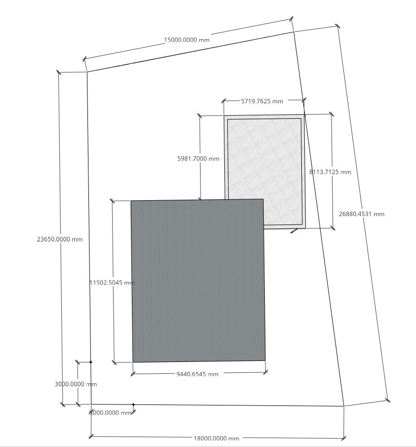

Was mir gerade auffällt: Darf die Garage eigentlich so gebaut werden oder muss die Ostseite der Garage komplett auf der Grenze verlaufen?
Ben-man
Nein. In Hessen dürfen privilegierte Gebäude entweder auf der Grenze oder mit mindestens 1m Abstand dazu gebaut werden.
War klar Dürfte die Garage denn so gebaut werden, wie in diesem Beitrag angehängten Bild? Sieht jetzt nicht so schön aus, ist nur für mich zum besseren Verständniss.
Wie ist das gemeint? Habt ihr Sorge, dass es zieht? In modernen Häusern gibt es keine Temperaturschwankungen, es ist überall gleich warm
Nein das nicht, aber im Endeffekt wird ja dann auch das Obergeschoss geheizt wenn sich dort niemand aufhält.
