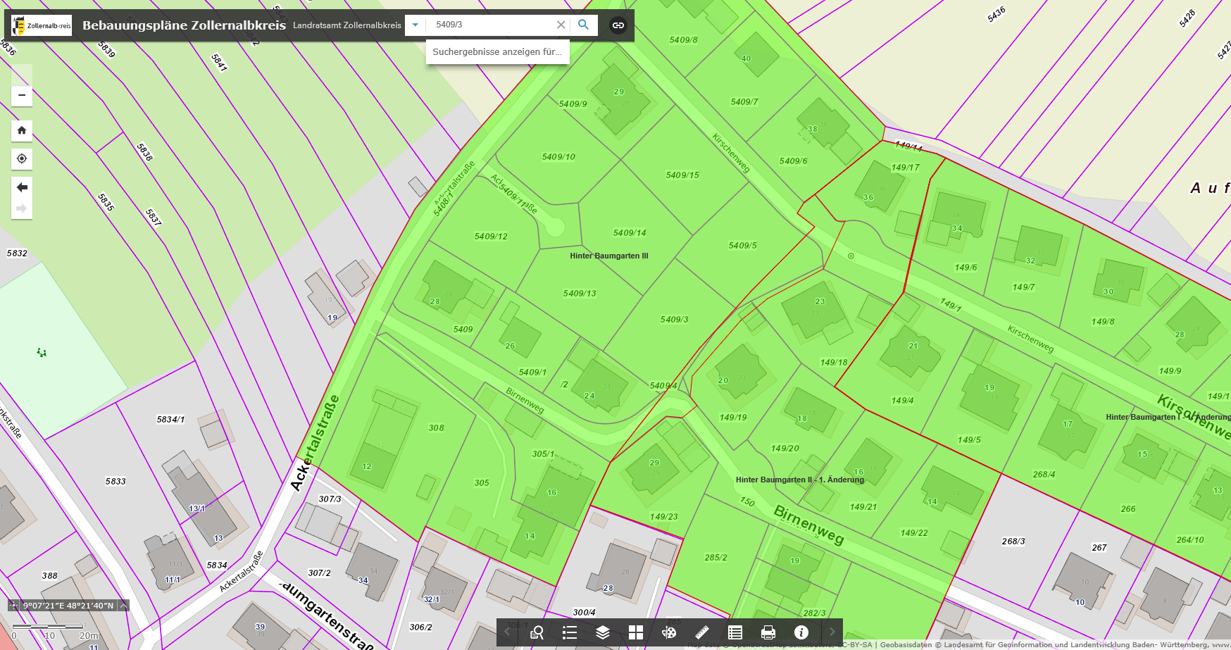

Ich habe versucht den Plan nochmals besser zu gestalten.
Mir fehlt immer noch ein genauer Lageplan, aus dem die Grundstücksgrenzen klar ersichtlich sind. Dazu die exakte Lage der Baugrenzen und der Leitungsrechtgrenzen aus dem Bebauungsplan und, falls vorhanden, die Geometrie der laut Grundbuch und / oder Baulastenverzeichnis belasteten Fläche.
Hmm wär es zulässig die Dachterrasse abzugrenzen?
Es gibt in den Bundesländern unterschiedliche Auffassungen zu diesem Thema. In BW scheint die Sache vom Verwaltungsgerichtshof geklärt zu sein (Aktenzeichen 8 S 1306/98): Solange die Terrasse selbst die erforderlichen Abstände einhält, verliert die Garage ihre Privilegierung nicht. Da deine Garage aber größtenteils außerhalb der überbaubaren Fläche liegt, wird eine sinnvolle Dachterrasse die Baugrenze überschreiten. Ob hier eine Befreiung erteilt werden kann, sollte dein Planer mit der Genehmigungsbehörde vorab klären.
Hallo Escroda, vielen Dank für deine Antwort. Leider stehen mir keine anderen Pläne zur Verfügung
Haben denn Planer und Architekten Zugriff auf andere Pläne oder wie funktioniert dies üblicherweise? Oder muss hierzu der Platz erst genau vermessen werden?
Mit der Dachterrasse: Okay, verstehe. Zur Not könnte ich auch damit leben, dass hier keine Dachterrasse gebaut wird, da im oberen Geschoss bisher nur die Kinderzimmer und ein Arbeitszimmer geplant ist. Aber klar, wäre natürlich nice to have.
Ich gehe mal davon aus, dass das Flurstück bereits gebildet wurde. Eine Vermessung wäre dann zur groben Vorabplanung nicht erforderlich.
Vermesser holen sich die Geodaten vom Katasteramt. Für die Vorplanung reicht mal ins Geoportal BW -> Planen und Bauen -> Karten -> WMS LGL-BW ALKIS Basis zu schauen. Dort kannst Du dein Grundstück suchen und ausdrucken. Mit dem Maßstab muss man 'rumprobieren (vom PDF-Viewer abhängig). Bezüglich des Leitungsrechts ist immer noch offen (oder habe ich es überlesen?), ob es bereits im Grundbuch oder im Baulastenverzeichnis eingetragen ist. Hier dürfte die Lage genauer festgelegt sein, als im Bebauungsplan. Ansonsten mit der Gemeinde klären, wie die Linien im Bebauungsplan geometrisch zu deuten sind, da hier eine sehr große Strichbreite gewählt wurde. In der Regel geht man von der Mitte der Linie aus.
Ja, das muss ich dann noch in Erfahrung bringen. Im Geoportal habe ich bereits geschaut, werde aber nicht so ganz schlau.
Kartenansicht eines Bebauungsplans mit Parzellengrenzen und Straßennamen im Zollernalbkreis

Danke für die Flurkarte, die Grenzziehung ist hier deutlicher, deckt sich aber mit dem Bebauungsplan.
In unserem Wohngebiet ist es so, dass der Wasserversorger bei manchen Parzellen auf sein Leitungsrecht (Fernwasserleitung) verzichtet hat, wenn diese nur den Schutzstreifen tangieren, aber nicht die Leitung überdecken. Sowas vermute ich bei euch auch, die Leitung wird ganz knapp neben eurer Grenze lang gehen und vielleicht habt ihr Glück und euch entstehen keine Einschränkungen. Der Nachbar 149/19 wäre mein erster ein Anlaufpunkt, er muss ja wissen ob er was im Grundbuch stehen hat und vielleicht weiß er auch wo genau die Leitung liegt.
Ok, Ausnahme Firstrichtung ist sicher drinne, die Frage ist wie viele Ausnahmen ihr sonst noch wollt, wenn die Liste zu lang wird sinkt vielleicht die Chance, dass es ohne viel tam tam durchgewunken wird.
