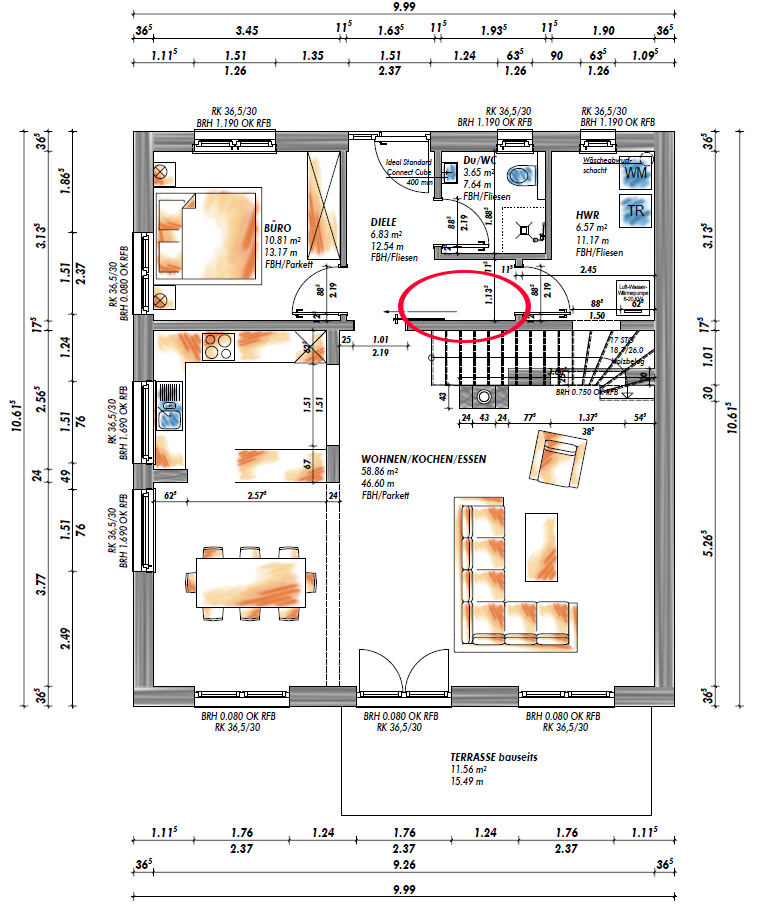

Grundriss Erdgeschoss: Wohnen/Küche/Essbereich, Büro, Diele, Terrasse.
Hier wäre eigentlich der perfekte Ort für einen Garderobenschrank. Aber der Platz ist zu schmal und die Schiebetür gehört dann in die Wand.
Ich würde noch so 50cm vom WZ opfern und samt Treppe nach planunten verschieben. Täte auch dem HAR gut. Im OG sollte das machbar sein, ohne große Wohnlichkeitsverluste.
Nur so nebenbei gefragt, unter die Treppe kann man jetzt aber nicht schauen, oder doch? Mir fehlt hier der Sichtschutz, denn dort nisten nur die Wollmäuse, wenn das offen bleibt.
Hatten wir überlegt, ist uns aber nicht wichtig. Ganz im Gegenteil: Wir haben das WZ genau 50cm größer gemacht als in unserer ersten Planung, weil uns der Platz sonst nicht genug war. Der HAR geht unter die Treppe, dort sind die 50cm trotzdem verfügbar.
Die Treppe ist von Wohnzimmerseite geschlossen. Da kommt nur eine Holzablage für den Kamin rein.
