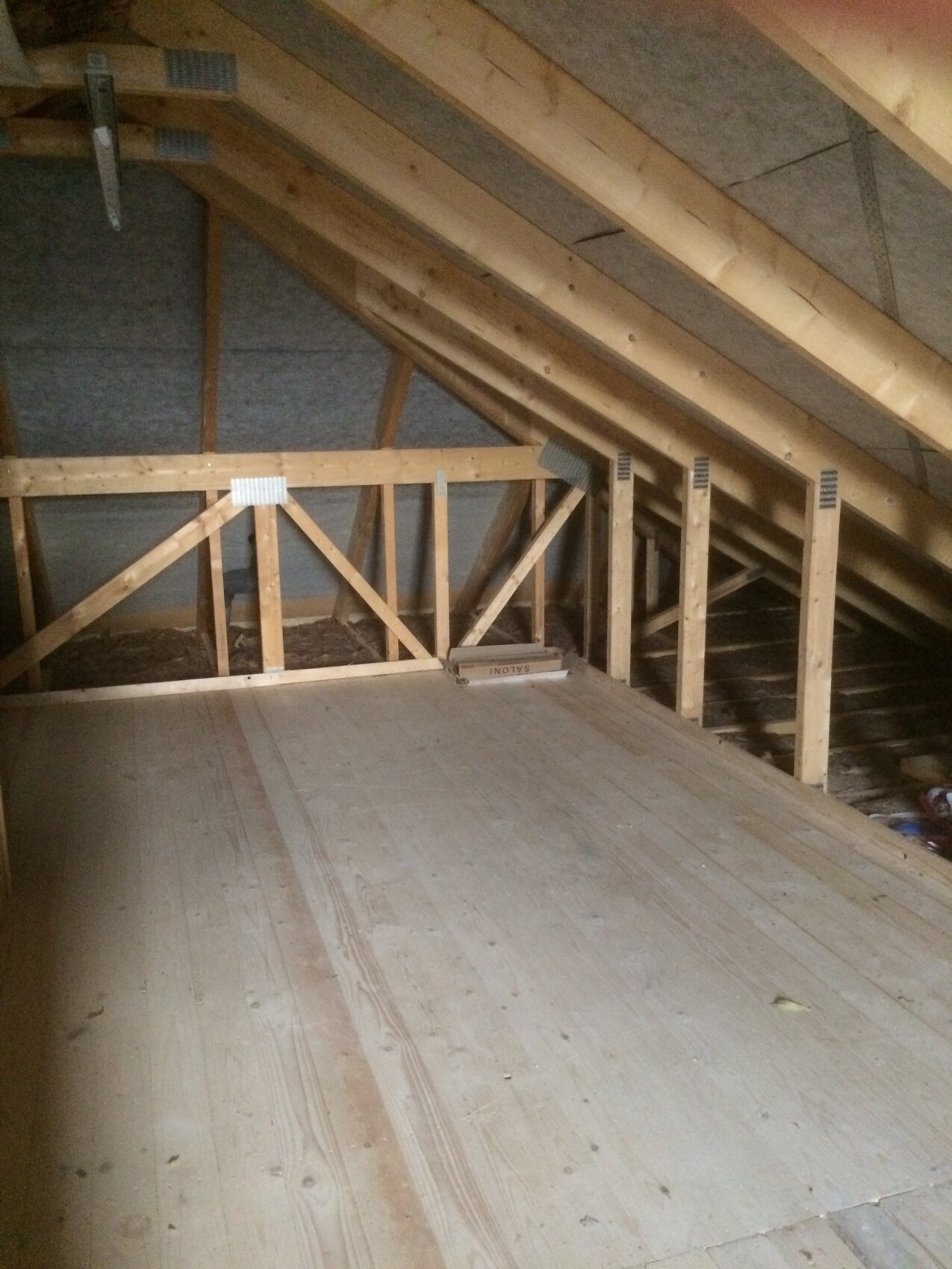

hauspeter
  • Wir bauen einen Bungalow mit ausbaufähigem DG mit 38 Grad Neigung.
  • Die Zwischendecke hat bereits eine Dampfsperre und Dämmung erhalten.
  • Die Dachbalken sind ca 24cm und haben einen Abstand von 50 cm die Dämmung.
  • Die Dämmung mit Mineralwolle ist ca 16cm hoch.
Das Dach sollte eigentlich zunächst kalt bleiben. Wir erwägen jedoch auch eine Dämmung im kommenden Sommer. Wir haben von Schimmel mit OSB Platten und Kaltdach gelesen, da diese im Gegensatz zu Rauspund diffusionsdicht sind.
  1. Sind für den Rohfussboden 22 oder 25mm OSB Platten oder 24mm Rauspund besser geeignet?
  2. Ist eine Konterlattung sinnvoll, um eine Belüftung zwischen den Balken zu ermöglichen oder sollten die OSB-Platten direkt auf die Balken gelegt werden?
  3. Wird geschraubt oder schwimmend verlegt?
Nordlys
Nordlys
Rauspund. Achte auf etwas Luftbzur Dämmung. Nageln. Null nada Schimmel. By the way, 38 Grad ist recht Hexenhausvartig. Geh runter auf 30-33. karsten
pffreestyler
Die gleichen Bedenken hatte unser Zimmerer. Der meinte auch, dass er Holzbalkendecke und Fußbodenheizung kritisch sieht, weil das Holz bei Wärme arbeitet. Unser Heizungsbauer meinte aber auf unsere Nachfrage, dass dies kein Problem sei. Das richtige Stichwort hat Nordlys schon gegeben: Trockenestrich.
