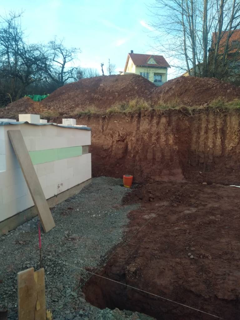

Hier im Bild seht ihr rechts das Schnurgerüst für unsere Hangdruckfertiggarage, hinten im Bild die zu gestaltende Erdwand und links die Hauswand, in der sich weiter vorne (nicht im Bild) der Hauseingang befindet. Hinterm Haus wird noch verfüllt, so dass auch dort irgend was hin muss, damit das Füllmaterial nicht heraus fällt an der Seite. Zudem muss die Erdwand abgefangen werden und dort muss auch ein Aufgang in den Garten (etwa 2,3m schätze ich) gebaut werden.
Wie würdet ihr das hübsch (und kostengünstig) lösen?

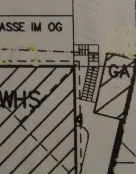

Denkbar wäre aber auch - wie im Bauantrag eingezeichnet - auszuschütten und die Treppe bis kurz vor den Eingang der Garage vorkommen zu lassen. Das hätte den Vorteil, dass keine steilen (und damit gefährlichen) Höhenunterschiede entstehen. Man verlöre aber Stellplatz für Räder, Mülltonne usw.
Möglich wäre das Aufschütten und langsam abböschen, weil dort im Haus ein Erddruck Balken verbaut ist

Wir müssen halt eh hinterm Haus aufschütten, damit wir nicht in den Graben fallen, wenn wir aus dem OG raus in den Garten gehen. Da ist dann die Frage, ob man für die Treppe einen leichten Hang mit aufschütten, oder mit steilem Hang lebt mit Stützmauer und Absturz Sicherung und darein eine Treppe. Ich habe leider keine Ahnung, was wie viel kostet :-(
Falls wir jedoch die Version Abstützen mit Mauer/L Steinen wollen, müssen wir das in den nächsten Wochen entscheiden

Da Du eh nen Bagger brauchst, lass anböschen. Das macht der rasch mal mit für ein paar Scheine. Ne Winkelstützwand plus Geländer wird sicher teurer in Deinem Fall. Für ne Pflanztopfwand ist das Ding zu steil und hoch m.E.
Arifas
Arifas
Lieben Dank für die Einschätzung! Genau, der Bagger ist eh da. In etwa 2 Wochen wird hinterm Haus verfüllt und lagenweise verdichtet.
Würdest du dann da vor diese Erdwand zwischen Garage und Haus ebenfalls Material aufbringen und abböschen lassen? Und auch lagenweise verdichten?
