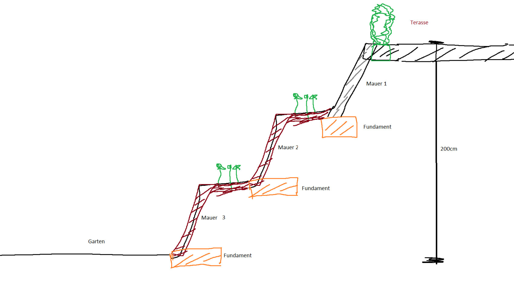

Drei Stufen würde sicherlich die "Wucht" aus dem Ganzen nehmen. Sind dann alle drei Stufen jeweils L-Steine? oder die oberen beiden aus einem anderen Material?
Ich hätte hier Angst wenn die L-Steine jeweils nur 50cm sind, dass diese dann trotzdem von der Terrasse weggedrückt würden, damit hast du keine Probleme? Dein Aufbau ist wenn ich es verstanden habe in etwas so wie mein Angehängter Querschnitt hier?
Treppe hatten wir ja auch eingeplant, wahrscheinlich dann einfach eingesetzt als Trittsteine.
Und die Terrassen, die bei uns nach Süden zeigen, als Beete zu verwenden wäre auch unser Plan :)
Ich würde da auf jeden Fall in zwei Stufen abfangen. Das kostet euch zwar ein bisschen Bodenfläche, ergibt aber gleichzeitig ein Hochbeet. Außerdem nimmt die Bepflanzung zwischendrin auch optisch einiges von der Höhe. Eine Natursteinmauer würde ich grundsätzlich immer einer Betonwand vorziehen das sieht einfach viel schöner aus.
Einfach abböschen würde ich eher nicht, das kostet viel Platz, ist schwer nutzbar und blöd zu pflegen. Die Variante Mauer + Böschung kombiniert diese Nachteile mit den Kosten einer Mauer.
Zwei Stufen, damit meinst du dann mit drei Wänden, so wie NatureSys das auch erklärt hat?

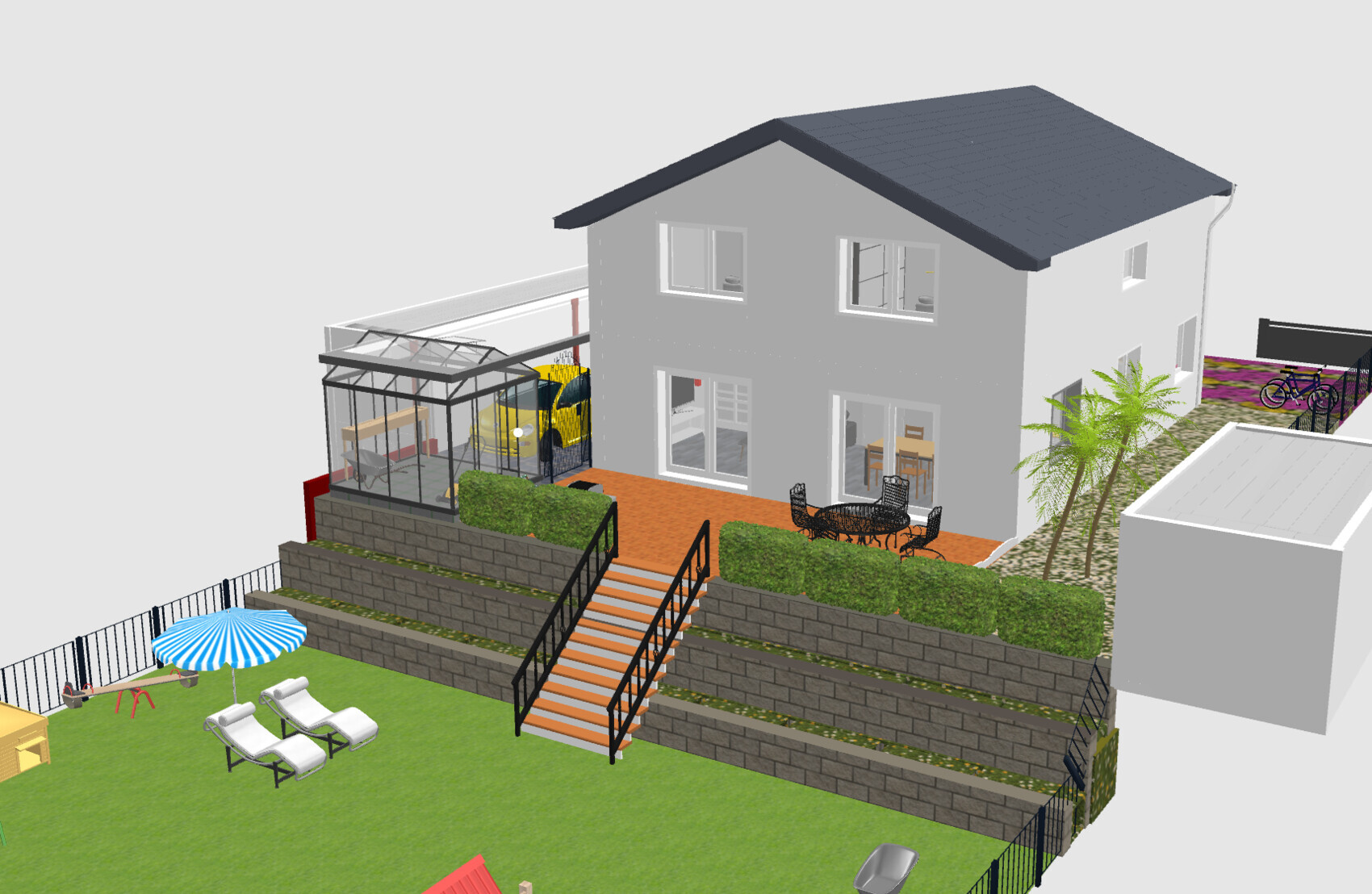

Anbei mal kurz visualisiert wie das vielleicht aussehen könnte.
3D-Modell eines zweistöckigen Hauses mit Wintergarten, Terrasse, Treppe, Gartenmöbeln und Rasen.
Skizze eines Gartens mit drei Mauern (Mauer 1–3), Fundamenten und einer oberen Terrasse.
Lass einen Statiker drauf schauen du hast ja unter dem Haus schon aufgefüllt.
Und baue eine Rampe für Transporte.
