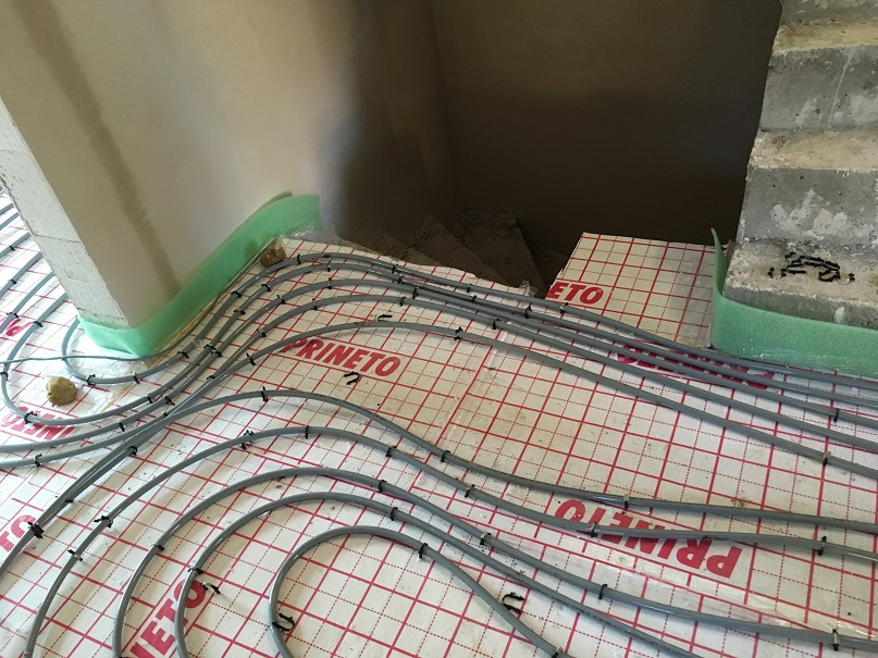

1 - noch ein bisschen Tetris beim dämmen. Mein Randdämmstreifen ist rausgeflogen, da er keine Lasche nach innen hatte und zu tief angesetzt war. Der Installateur hat einen neuen Dämmstreifen eingesetzt.

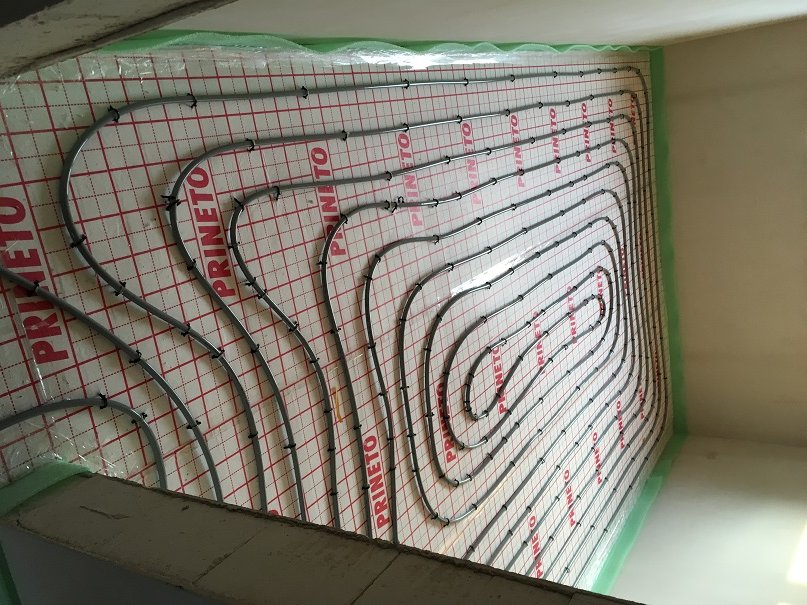

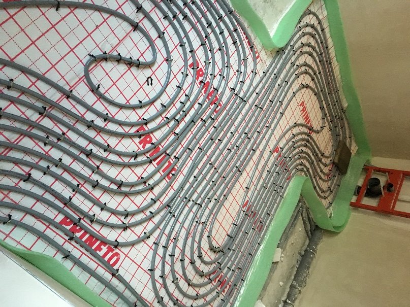

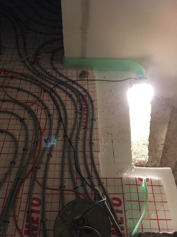

2 - Fußbodenheizung in einem Kinderzimmer
4 - Fußbodenheizung in einem Bad

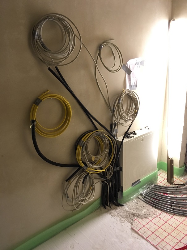

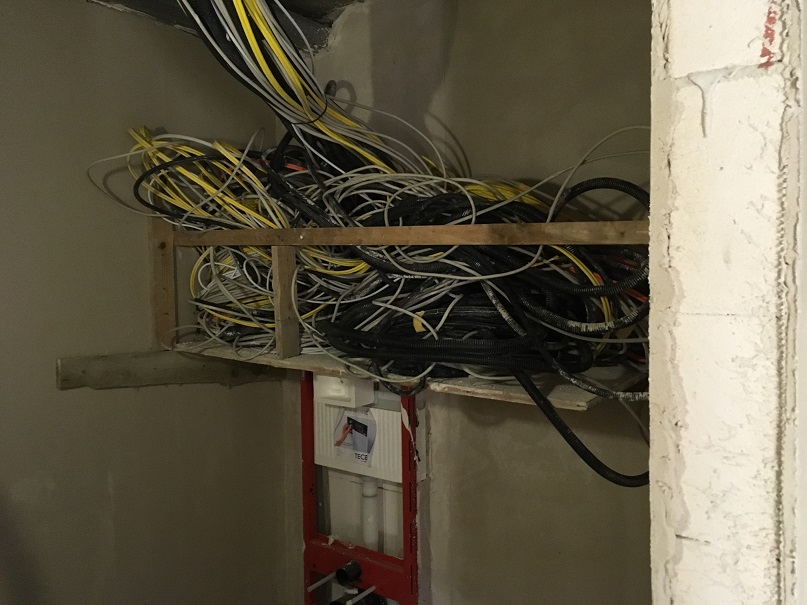

5 - der Kabelwust vom Elektriker musste weg vom Boden, merke: jeder lässt alles stehen und liegen und meint, er wäre fertig

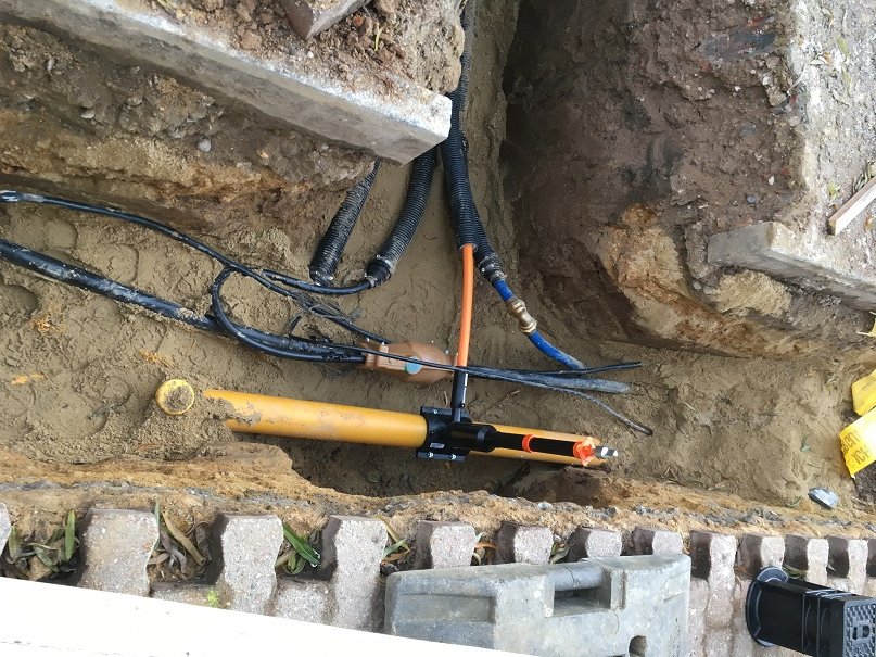

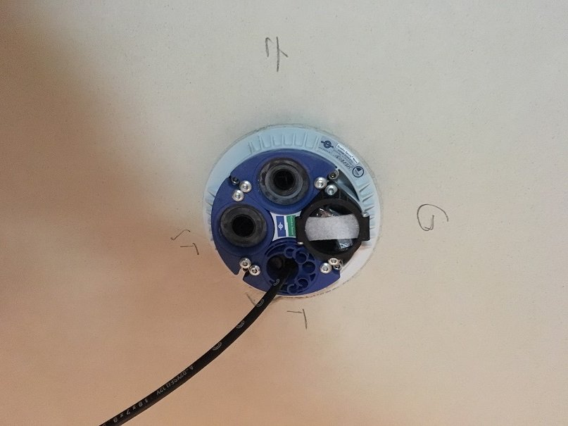

6 - Mehrsparteneinführung außen und innen durch die Kellerwand zusammengeführt - das hat Kraft und Geduld gebraucht (oder mind. 500 EUR an den Netzbetreiber, aber dann lieber 2 Stunden selber fummeln)

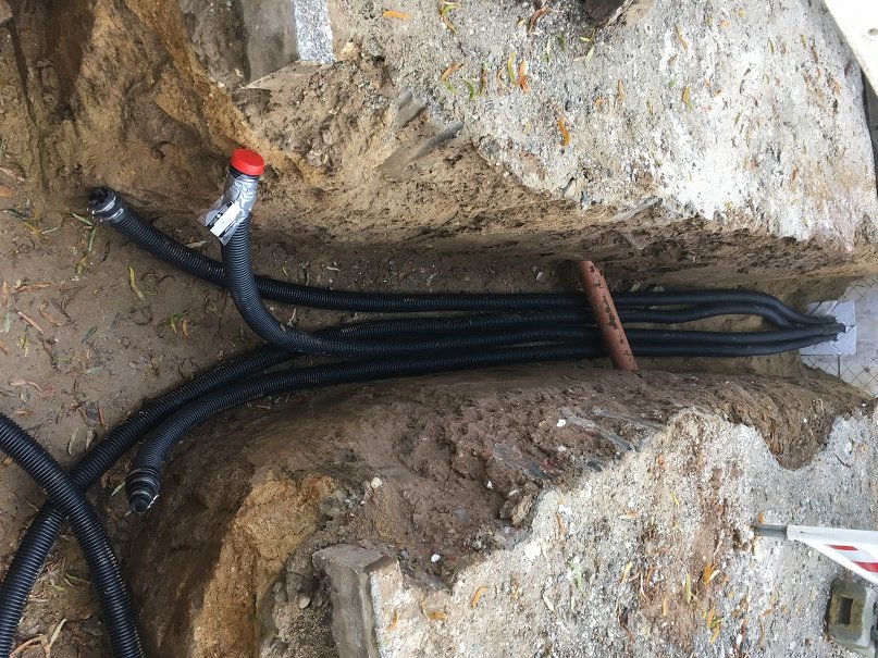

8 - Mehrsparteneinführung gedämmt und mit Leerrohren in die Straße verlängert
9 - Mehrsparteneinführung im Keller im HAR: Telekomkabel schon eingezogen (selbst gemacht)
10 - Anschlüsse der Medien in der Straße
11 - Mehrsparteneinführung im Keller im HAR: alle Medien angeschlossen

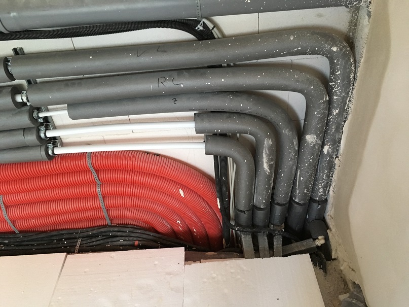

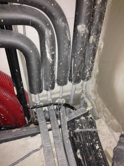

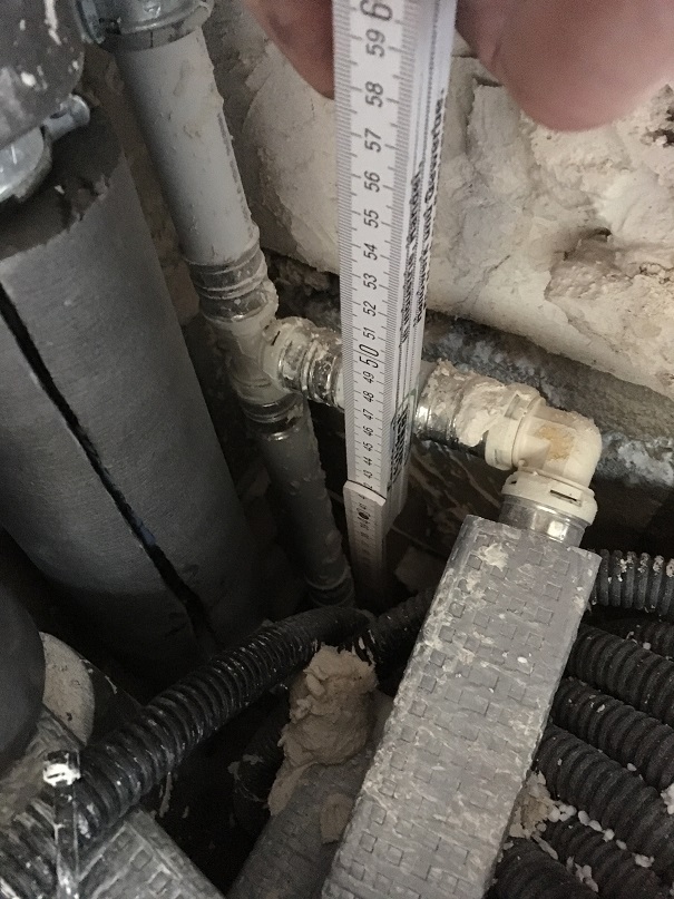

12 - da habe ich mal die jetzt nicht mehr zugänglichen Stellen an den Wasserleitungen isoliert, wo der Installateur geschlampt hat (oben waagerecht Isolierung weggenommen und unten rechts reingestückelt)

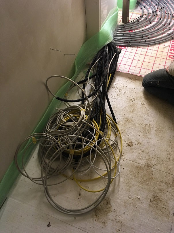

Bild 1:
Hier im Kellerbad bündeln sich alle Kabel, die werden unter einer abgehangenen Decke zum Verteilerkasten im benachbarten Hausanschlussraum verzogen. Das Bild zeigt schon "nachher". Der ganze Wust lag auf dem Boden. Nicht so praktisch, wenn Dämmung, Fußbodenheizung und Estrich da rein sollen. Also haben wir diese Holzkonstruktion gebaut. Das WC sitzt nebenbei bemerkt 4 cm zu tief, muss auch noch korrigiert werden.

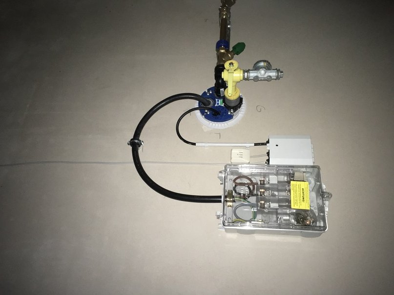

Bild 2:
Hausanschlussraum. Elektriker sagt: alles klar Schiff, Estrich kann kommen.

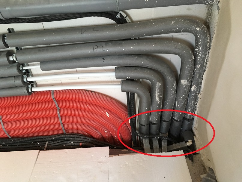

Bild 4:
Installateur hat vermutlich zum ersten Mal in seinem Leben eine Fußbodenheizung verlegt, oder Denken gehört nicht zu den Stärken.

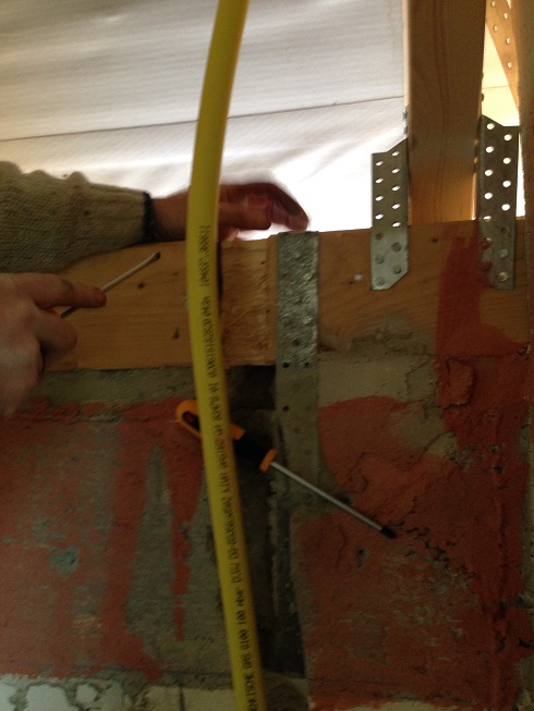

Bild 6:

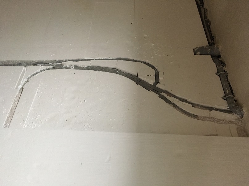

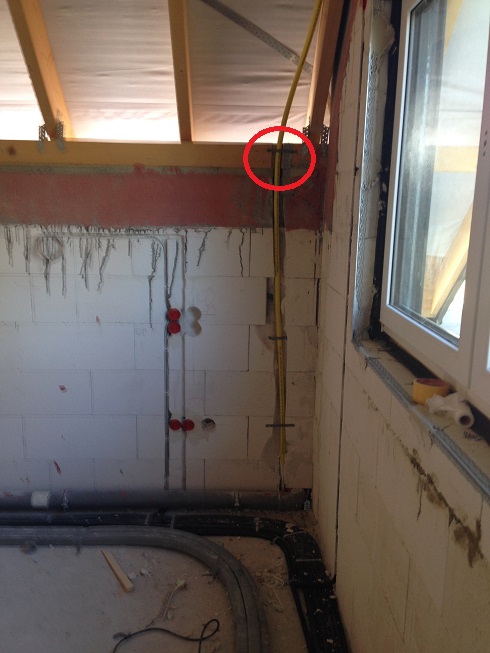

Da waren wir schon bei der Arbeit. Die Wand aufgestemmt für ein 100er Rohr, den Ringbalken eingeschnitten, die Gasleitung dann aber vor der Fußpfette langgelegt. Der Putzer kann die Wand ja 5 cm aufdicken, oder wie?

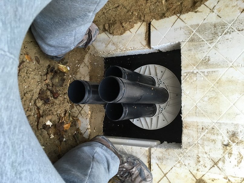

Installateur ist fertig.

Was man auf Bild 8 nicht sieht. Äußere Leitung fast 50 cm, die daneben 30 cm nicht isoliert, auf Höhe der Betondecke.

btw: mir fällt auf, dass auf den Rohren der Fußbodenheizung in den Türübergängen die Überschubsicherungen fehlen. Überall, wo die Leitungen eine Estrichdehnfuge überbrücken, müssen die eigentlich abgedeckt sein, damit der Estrich beim Dehnen an der Stelle auf den Rohren gleiten kann.
Sind die noch reingemacht worden?
Viele Grüße,
Andreas
sirhc
sirhc
Puh, da hast du mir einen Schreck eingejagt. Ganz kurz dazu, um hier nicht wieder zu sehr OT zu werden.
Habe mich fix mit der Bauaufsicht kurzgeschlossen:
- ja die fehlen, sollte aber eigentlich so sein dass die eingebaut werden
- wird in der Praxis häufig weggelassen
- passieren tut da trotzdem nichts
- Estrichleger hat noch darüber sinniert dass es früher einzelne Kreise gab die so gelegt wurden, dass die Dehnungsfugen keine Leitungen durchqueren (großer Wohn-Ess-Kochbereich), heute würde das keinen mehr interessieren
- Estrichleger hat nicht angemahnt, dass die Dinger fehlen
- Fotos zur Doku sind vorhanden
- im Zweifel ginge das wohl halbe halbe auf die Kappen von Installateur und Estrichleger

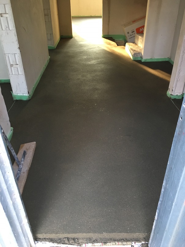

Der Estrich ist drin, jetzt ist erst mal ein bisschen Pause.
Anfang Januar werden dann die Unterverteilung für den Strom sowie die Gastherme eingebaut, sodass wir bald anheizen können.
Zwischen den Tagen werde ich die Schrägen auf dem Spitzboden dämmen und verkleiden.
