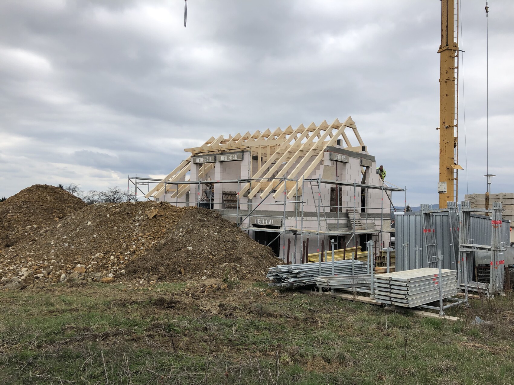

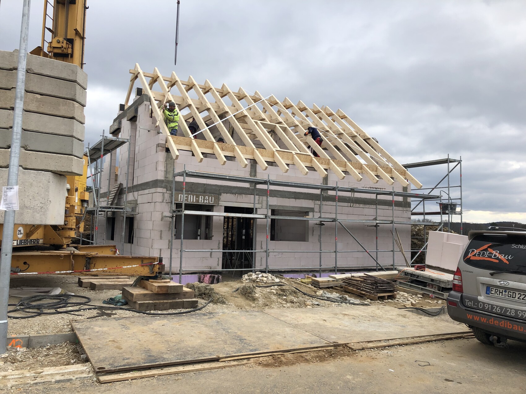

Nächste Woche wird gedeckt!
Der Kapo hat mir erzählt, dass sie den Kniestock von 75cm auf 88cm erhöhen mussten, damit das mit den Rolokästen klappt... geht das so einfach? Müsste man dann nicht einen neuen Freisteller stellen?
Bauarbeiter montieren Dachstuhl auf Rohbau; Kran und Gerüst stehen daneben.
Baustelle mit halbfertigem Holzhaus, Dachstuhl, Gerüst, Kran und Materialstapeln.
Maria16
Ab zum Bauungermehmer oder Architekten, das soll der klären!
Im schlimmsten Fall passen deine Abstandsflächen nicht mehr und im aller-schlimmsten Fall musst du die 13 cm zurückbauen lassen.
Slava_S
Sollte die Höhenvorgabe bereits in der Planung ausgeschöpft sein, könnte es hart werden.
Aber ich Frage mich was der Architekt da geplant hat, er sollte doch während der Planung wissen was für Materialien verwendet werden und welche Maße die Teile haben?
