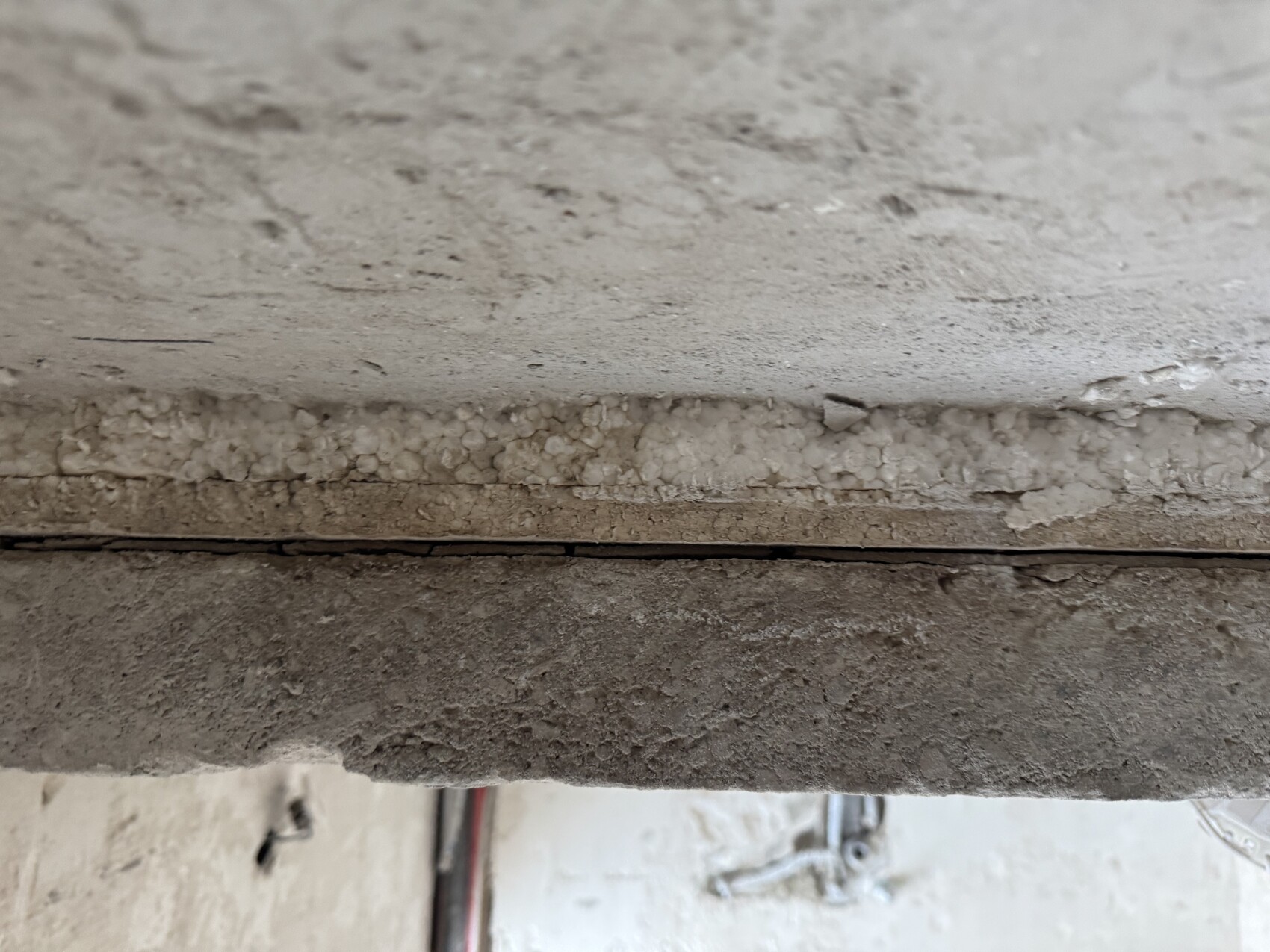

Reicht das wenn ich das nur beim Erdgeschoss mache? Oder sollte ich besser auch im Obergeschoss und Dachgeschoss den Estrich entfernen?
nordanney
Nur im Erdgeschoss muss Du gegen die Bodenplatte und das Erdreich dämmen.
Kannst Du auch oben machen, dann aber eher deshalb, weil Du bei einer konventionell verlegen Fußbodenheizung deutlich geringere Abstände als beim Fräsen einhalten kannst. Dämmtechnisch ist es nicht so wichtig, da unter dem warmen OG auch ein warmes EG ist.
Du hast Dir eine professionelle raumweise Heizlastberechnung als auch die Verlegung der Fußbodenheizung berechnen lassen? Mit Deinen Vorgaben z.B. hinsichtlich der gewünschten Raumtemperatur oder Vorlauf-/Rücklauftemperatur der Wärmepumpe?
Falls nicht, ist das sowieso der erste Schritt (z.B. vom Ing.Büro Heckmann).
nordanney
Denke mal das ich nur im Erdgeschoss dann den Estrich komplett entferne und neu Dämme. Oder würde das ausreichen diese Schicht und reicht nur fräsen?
Wenn du eine Wärmepumpe installieren möchtest, würde ICH den Estrich überall entfernen (Vorschlaghammer, zwei Kumpel, ein Samstag) und alles neu aufbauen, um vernünftige Verlegeabstände zu bekommen.
Noch einmal: wurde schon alles vom Profi berechnet und geplant?
asaid10
Ja eine Heizlast Berechnung habe ich da steht 8303 W Heizlast ingesamt.
also den Heizungsbauer hab ich gesagt das ich fräse und der hat auch eine Vaillant 7,5 KW geplant. Weil ich auch die Fenster und Haustür neu mache.
Nur hab ich jetzt die Überlegung gehabt den Estrich raus und neu dämmen im Erdgeschoss.
Würde aber trotzdem wegen Kostengründen im Obergeschoss und Dachgeschoss fräsen da es einfacher ist und die Dämmung da ja nicht wichtig ist. Die Firma meinte auch die könnte mit ein verlege Abstand von 10cm fräsen.
asaid10
So hab den Estrich jetzt komplett im EG raus ging doch schneller und einfacher als gedaacht. Nur würde ich gerne wissen wie genau der Aufbau der neuen Dämmung sein soll.
Hast WLG 024 6cm PUR alukaschiert, darauf Rasterfolie genannt.
Kämme aber nicht noch Trittschalldämmung rein?
