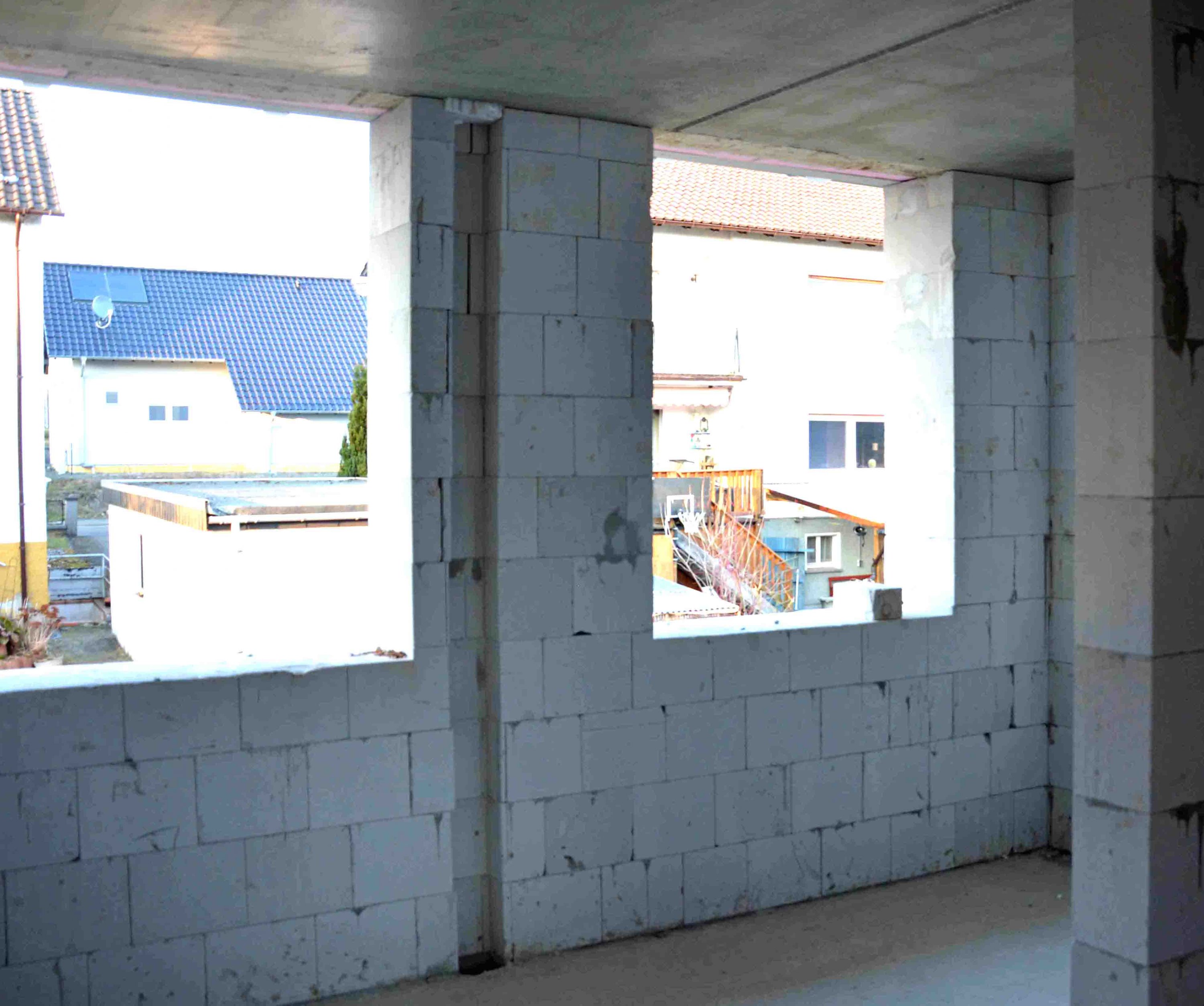

Hallo Zaba12,
ein Foto hätte ich. Hier sieht man die Aussparung für einen Kanal der Lüftungsanlage. Solche Aussparungen haben wir vom Keller bis ins Obergeschoss. Die wurden schon bevor der Stein (Porenbeton, 42,5 cm) gemauert wurde, passgenau in den Stein hinein gesägt.
Viele Grüße
Axel
Unfertiger Rohbau Innenraum mit Betonblockwänden und Blick auf Nachbarhäuser
Alex85
So eine Fräsung ist nen Thema für den Statiker, aber keine Unmöglichkeit.
Bei monolithischem Mauerwerk kommts noch auf die Tiefe an, weil natürlich ne Wärmebrücke entsteht und es im Rohr gar kondensieren kann. Dies wär dann gesondert zu dämmen. Solche Hinweise hatten wir in einer früheren Version des Lüftungskonzepts, mittlerweile läuft nichts mehr in Außenwänden. Die Badewanne im OG entwässert durch ein Fallrohr in einer tragenden Wand (175mm Kalksandstein) im EG - Statiker hat es abgesegnet.
Z
Zaba12
Ach du Heilige. Das muss doch anderes gehen. Hier gehts ja nicht nur um Statik sondern auch um den U-Wert der Außenwände.

MIA_SAN_MIA__
Gut, wir sind vorsichtshalber wegen den Kontrollierte-Wohnraumlüftung und Abwasserrohren vorher zum Heizungsbauer gegangen und dann zum Statiker. Daher hatten wir das Problem auch nie. Wir könnten Die Badewanne aber auch gar nicht anders entwässern.
