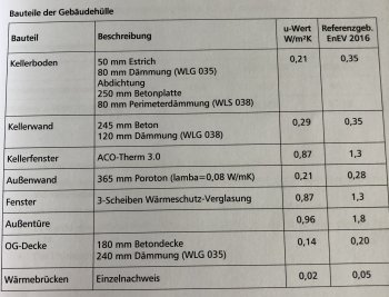

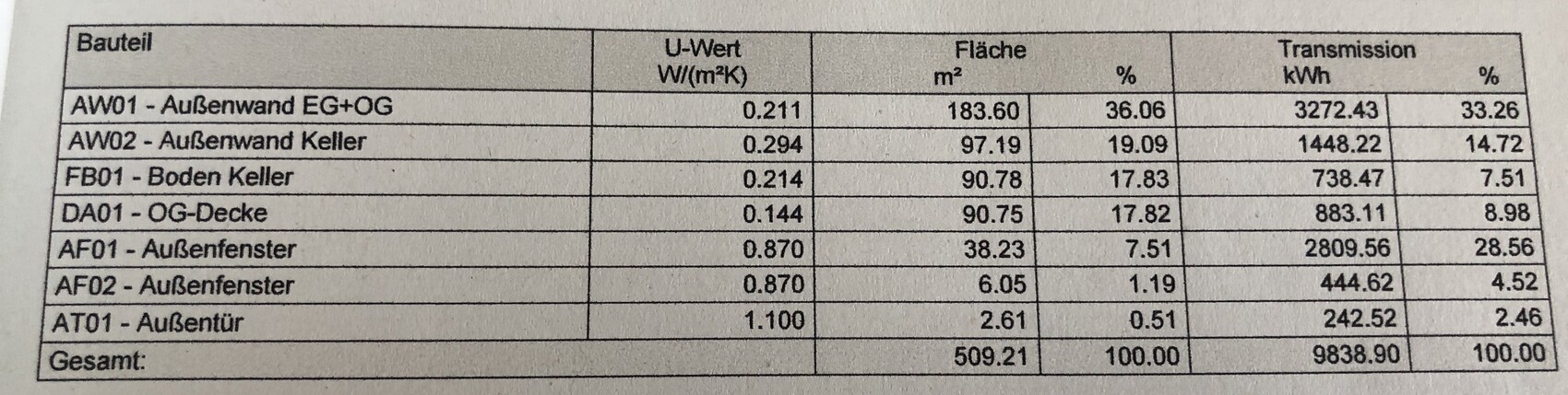

Ja der Durchschnitt, Flächenbezogen, bei mir kann man es wie folgt überschlagen:
0,2 Wände plus WBZ sind 0,25, Fenster und Türen ziehen das weiter runter auf ca. 0,4, das gute Dach (mit einer großen Fläche) hebt es dann wieder auf knapp über 0,3 und der Boden mit 0,2 schiebt es dann noch etwas in Richtung 0,3.
Fenster drücken extrem, gut wir haben sehr große Fenster, aber schon wenn ein normales Haus bei 20% liegt würde der Ht für Wand und Fenster mit deinen Werten bei 0,35 liegen, mit deinen WB im Einzelnachweis dann 0,37. Da müssten Dach und Boden bei deinen Werten dann Flächenmäßig Doppel so groß sein wie die Wandfläche. vielleicht ist das bei dir ja so, es ist nur nicht die Regel, darum meine Skepsis.
Bei mir hebt die OG-Decke, die Nachteile der Kelleraußenwände auf. Das Dach spielt keine Rolle, da außerhalb als Kaltdach konzipiert.
Alles weitere ist deutlich darunter und drückt den Ht Wert knapp auf KfW55 Niveau.
Mehr an Infos muss es nicht sein.

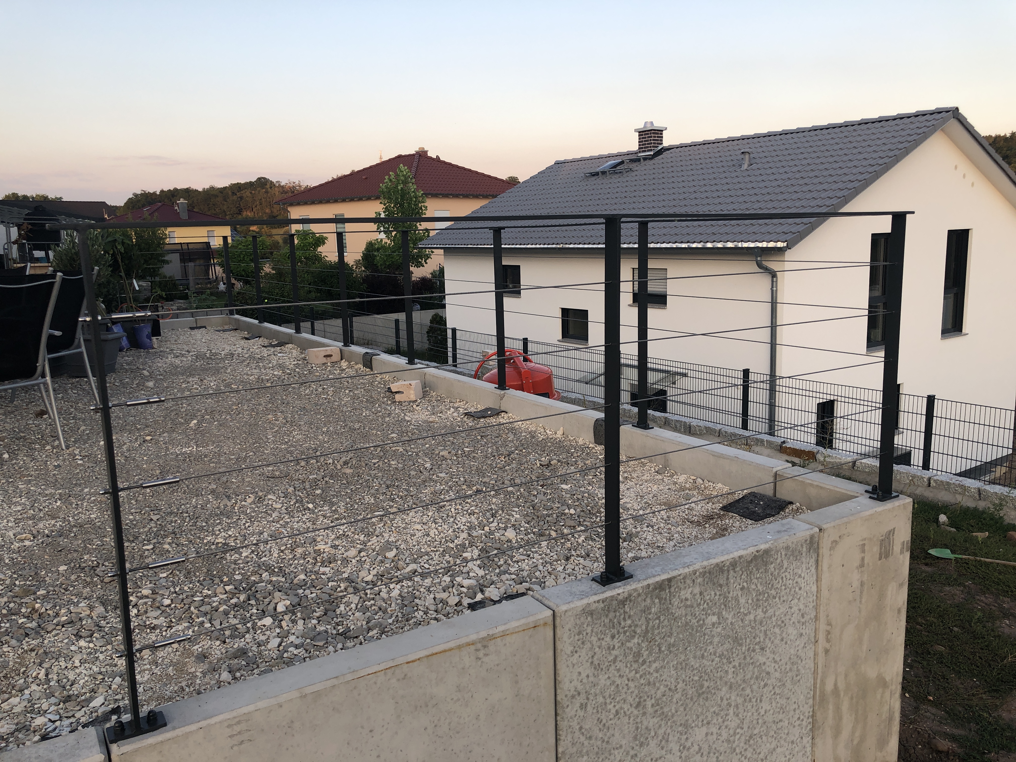

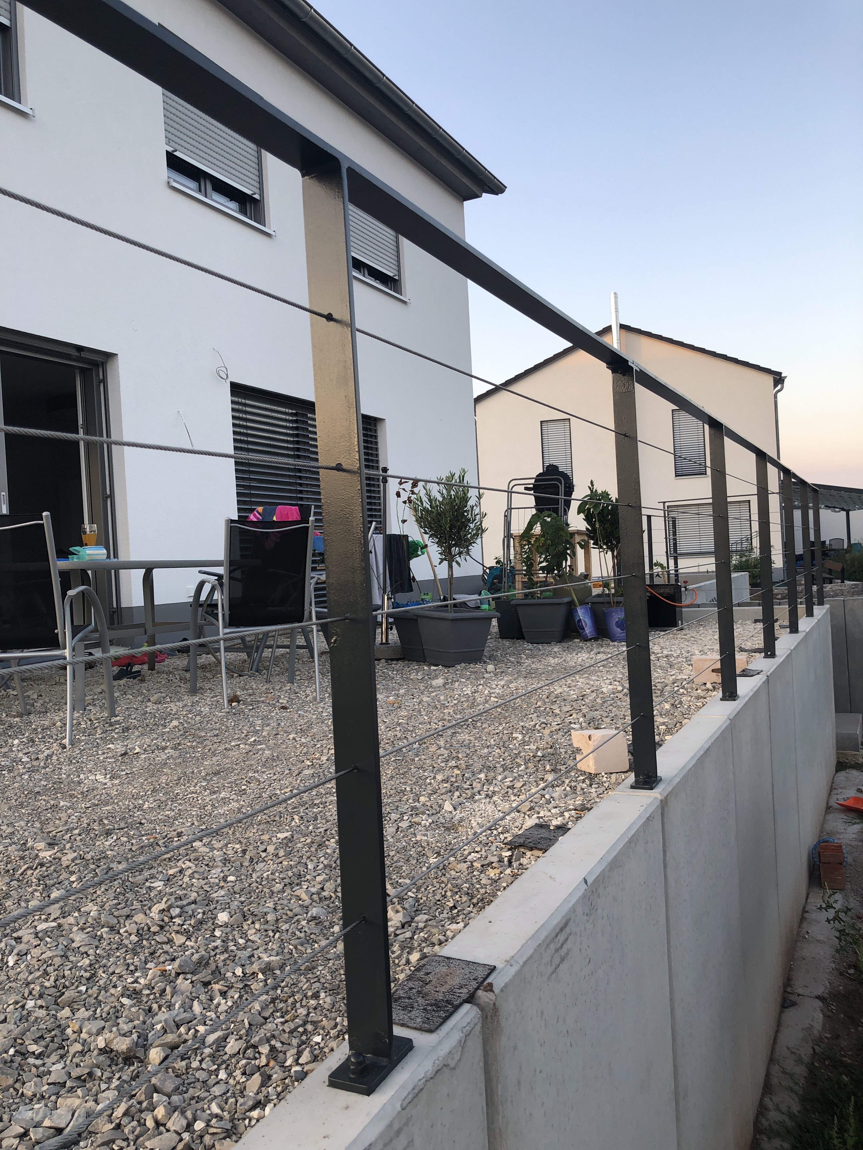

Zur Abwechslung auch ein Hausbaubild. Unser Terrassengeländer ist montiert. Die Absturzsicherung als Doppelstabmattenzaun auch.

Der Durchschnitt aller U-Werte (aller Flächen) ist ja dein Ht Wert.
Wenn ich mich recht entsinne, rechnet man U-Wert * Fläche und addiert die Ergebnisse auf. Diesen Wert dann dividiert durch die Summe aller Außenfläche und auf dieses Ergebnis wiederum den Wärmebrückenzuschlag aufschlagen.
Wenn man das durchtippt kommt man auf 0,3
Bekomme ich ebenfalls raus: HT = 0,304
Etwaige Koeffizienten, die einzelne Werte verbessern, unterschlagen?

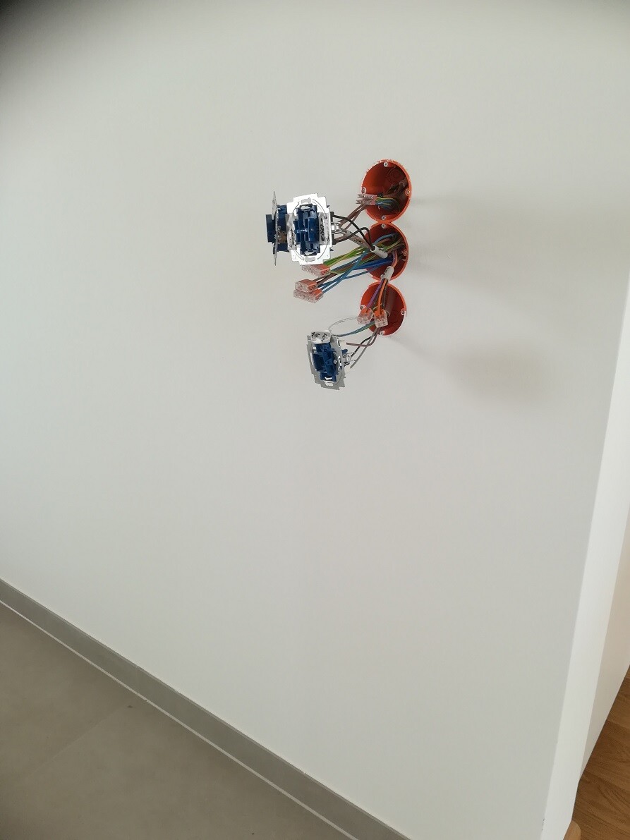

Elektrik ist eh der wunde Punkt - da hängen wir arg nach. Die meisten unserer Schalter schauen noch so aus:
Offene Elektroverkabelung an der Wand: drei orange Dosen mit bunten Leitungen und blauen Bauteilen.
Unter industrial Design hatte ich mir persönlich dann doch etwas anderes vorgestellt...
