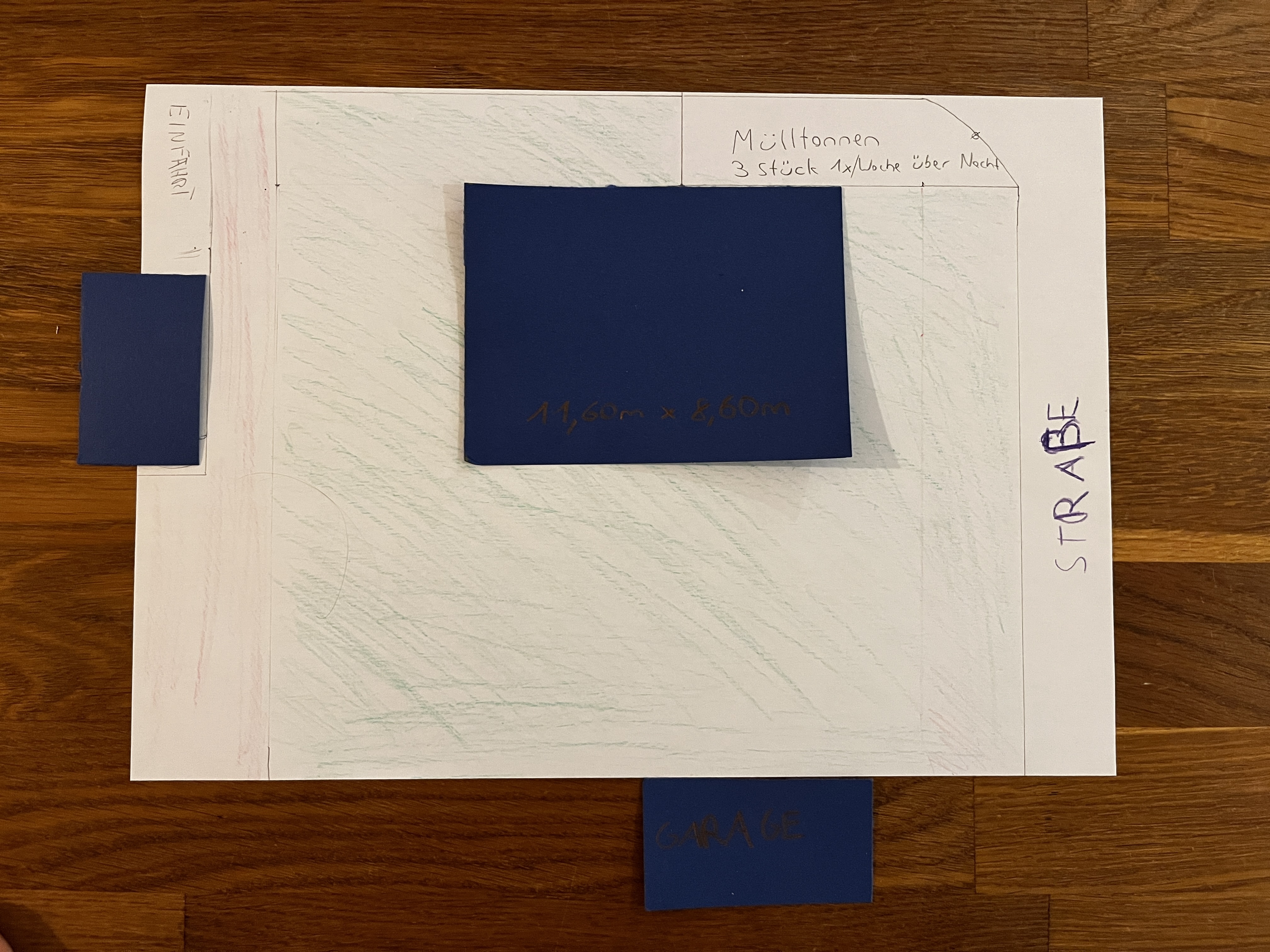

Mangolicious
30.05.25 22:59
Lageplan eines Grundstücks: zentrales blaues Rechteck, Garage unten, Mülltonnen rechts, Einfahrt links.
Was denkt ihr hierzu?
Auf Garage verzichtend, Fahrradschuppen auf der Nordseite neben dem Mülltonnenplatz.
Das Haus so Richtung Westen gerückt, dass vor dem Haus ein Stellplatz Platz findet.
So hätte man bei Terrasse an der Südseite (westlich) des Hauses den Blick vorbei an den Häusern der Nachbarn / über den Bungalow hinweg.
Hauswirtschaftsraum wäre dann an den Mülltonnenplatz angrenzend.
Vielleicht sollten wir mit einem Architekten sprechen.. irgendwie gibt es bei so einem kleinen Grundstück doch echt viel zu bedenken.
Danke auf jeden Fall für eure Anregungen, das hilft sehr.
Die Erkenntnis hat aber lange gebraucht. Der kann auch im Zweifel das Haus nebst Nachbarn rendern, dankt ihr ein Gefühl dafür bekommt
Ich werde aus der Zeichnung mindestens ebensowenig schlau wie aus
Nummer 6 wird ein 9,30m hohes Satteldach-Doppelhaus, mit Firstrichtung West-Ost. [...] Diesem Haus vorgelagert eine Garage mit 2 Meter Abstand zu unserem Grundstück (eigentlich 3 Meter, aber es wurden wohl 2 Meter bewilligt).
Mit was habt Ihr denn stattdessen die Zwischenzeit vertrödelt ?
Ein Architekt hat nichts mit eigenem Nichtweiterkommen zu tun, und ist bei jeder Grundstücksgröße ratsam. Wohlgemerkt einer ohne Anführungszeichen.
Wir sind aktuell mit der Stadt im Gespräch, inwieweit wir den Mülltonnenstellplatz den anderen Parteien vollständig oder anteilig abkaufen können.. das würde hinsichtlich der Hausstellung einiges ändern.
Die anderen sind einverstanden und niemandem ist klar, weshalb 30qm für die Stellung von 3 Mülltonnen einmal die Woche , die dort über Nacht verweilen notwendig ist. Insbesondere die westliche Fläche könnte überhaupt nicht angefahren werden.
