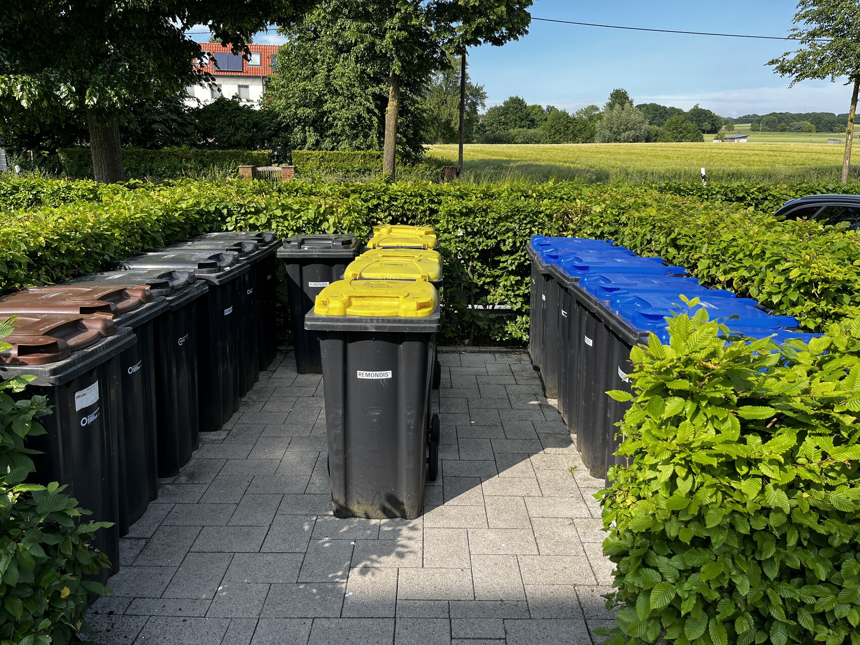

Wir sind aktuell mit der Stadt im Gespräch, inwieweit wir den Mülltonnenstellplatz den anderen Parteien vollständig oder anteilig abkaufen können.. das würde hinsichtlich der Hausstellung einiges ändern.
Die anderen sind einverstanden und niemandem ist klar, weshalb 30qm für die Stellung von 3 Mülltonnen einmal die Woche , die dort über Nacht verweilen notwendig ist. Insbesondere die westliche Fläche könnte überhaupt nicht angefahren werden.
Spart Euch diesen Eigentor-Bärendienst. Der Tonnenplatz hat schon seine Berechtigung. Er ist ein kleineres Übel, als wegen der wild am Straßenrand stehenden Tonnen anstatt einer Rotring-Laterne die Lichtverschmutzung einer Ganznacht-Laterne zu ertragen, damit die Verkehrssicherungspflicht gewahrt bleibt und niemand gegen die wartenden Tonnen dengelt. Manchmal sind Ratsherren klüger als Bauherren glauben.

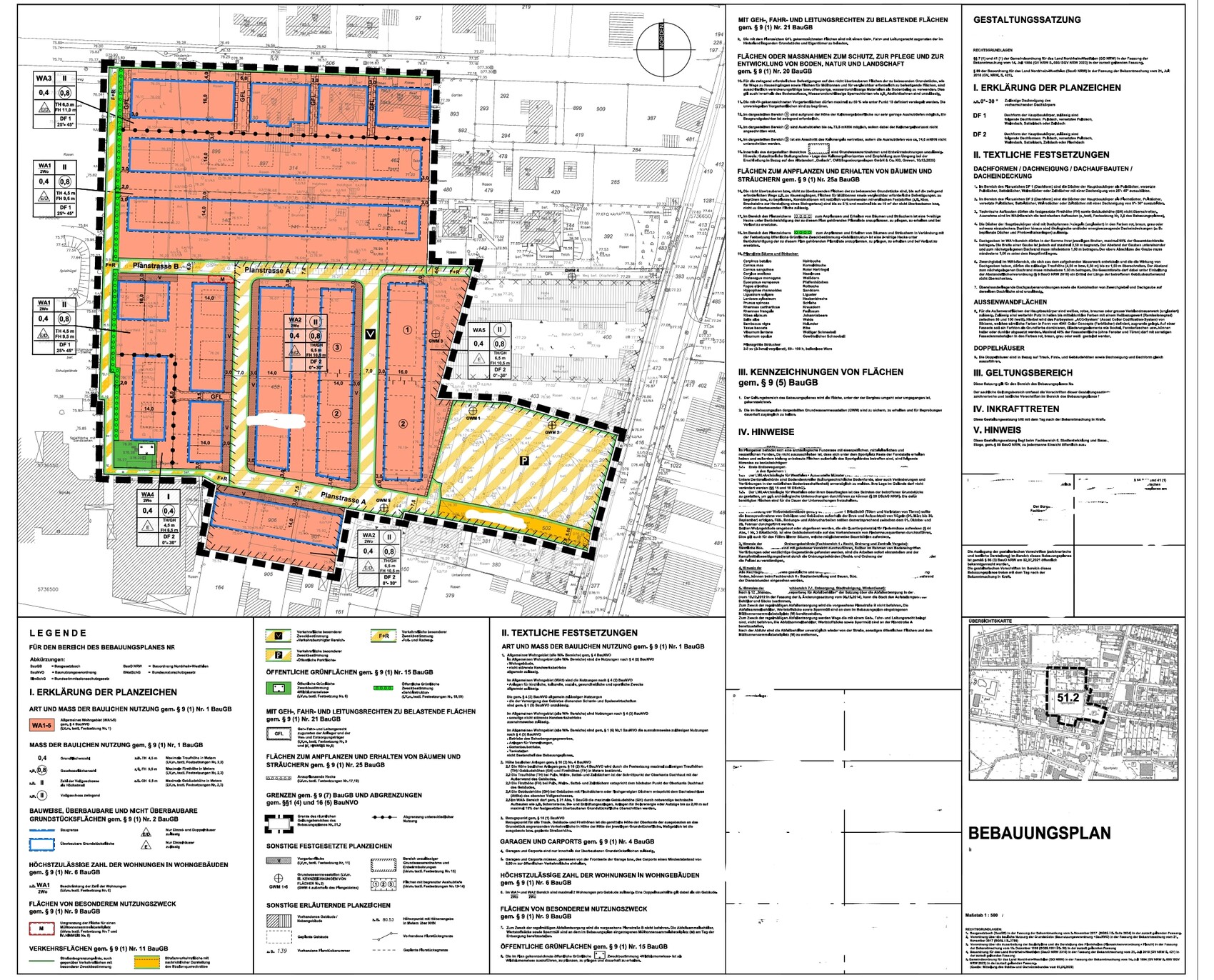

Im übrigen zeigt oder nennt doch mal den Bebauungsplan mit seinen Baufenstern.

Mehrere Mülltonnen in einer Reihe im Außenbereich neben einer Hecke auf einem gepflasterten Vorplatz.
Ich war gerade einen Spaziergang machen. Hier stehen dauerhaft etwa 6x so viele Tonnen auf etwa halb so viel Quadratmetern. Wie kommst du darauf, dass 30qm für drei Haushalte notwendig sein könnten, wenn ich beschreibe, dass die dort nur über Nacht verweilen?
Ich verliere meinen Glauben an die Menschheit, wenn regelhaft eine dort stehende Tonne von den Ratsherren mit grob zehn Quadratmetern Fläche berechnet wird, oder aber ein worst-case-scenario eingeplant werden muss, dass dort 9 Tonnen auf einmal stehen und dann eine einzelne Tonne etwa 3,3qm benötigt. Wie man es dreht, 30qm sind absurd.
Bebauungsplan lade ich gleich hoch.

Hier der Bebauungsplan.
Die östlichste Reihe (an den Parkplatz angrenzend) bleibt derzeit unbebaut, ist auch nicht ausgeschrieben. Genauso die zwei Reihen direkt nördlich und nordöstlich vom Müllplatz, das sind bisher Bestandsgärten.

Vermutlich liegt es am Tippexgeschmiere, daß die Abbildung in einer leserlichen Auflösung für den Upload zu groß wäre. Schade.
Nein, das hat darauf keinen Einfluss. Es liegt daran, dass das Forum mir nicht gestattet hat, ein PDF hochzuladen. Dadurch musste ich einen Screenshot erstellen, der nicht die Originalauflösung des PDF hat.
"Die hochgeladene Datei hat keine erlaubte Erweiterung." wird mir gesagt, wenn ich das PDF hochladen möchte.
