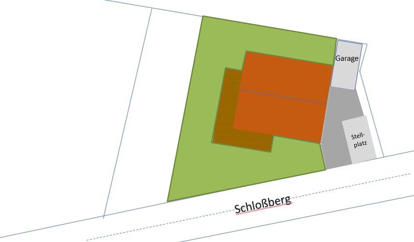

Bei der Skizze geht es mir Grundstück nur darum, ob die Position der Stellflächen so zu empfehlen ist, nicht mehr nicht weniger.
Die genauen Maße habe ich eben erst nach der offiziellen Vermessung. Aber bis dahin mache ich mir jedoch schon Gedanken die ich euch gerne wiedergebe und diskutieren möchte.
Somit kann ich jetzt schon einige Ideen komplett ausschließen oder weiter verfolgen. Natürlich mit dem Wissen, dass der Garten dann reell 2 Meter kürzer usw.

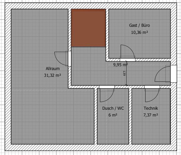

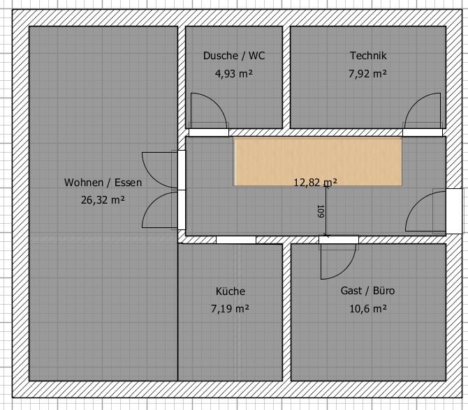

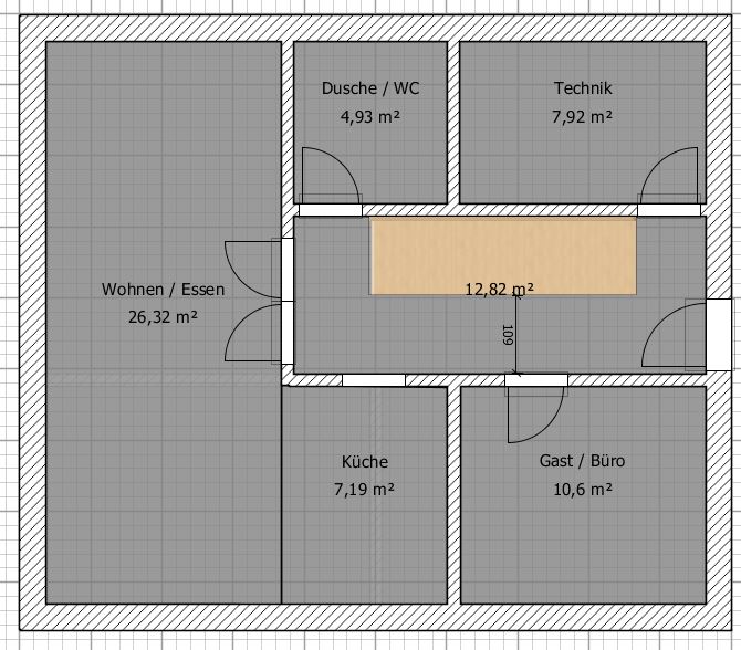

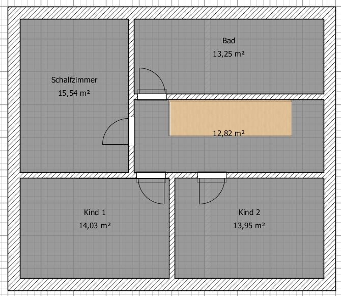

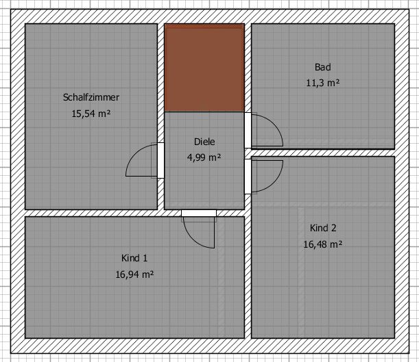

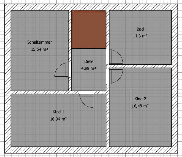

Ich hab mal schnell 2 Grundrisse mit den Angaben ca. 8,5m x 10m skizziert.
Den ersten auf Basis des Streif Haus Haus WD1000 Standardentwurfs, den zweiten als mögliche Optimierung für ein eher längliches Haus. Bei der 2. Skizze sehe ich durchaus auch die Möglichkeit das ganze Richtung 8m x 11m zu optimieren um mit dem Haus noch etwas weiter nach Nordosten zu kommen.
(1) EG
Grundriss eines Wohn- und Essbereichs (12,82 m²) mit Küche, Gast/Büro, Dusche/WC und Technik.
(1) OG
Grundriss eines Hauses mit 4 Zimmern: Schlafzimmer, Bad, zwei Kinderzimmer, zentraler Raum 12,82 m².
(2) EG
Grundriss eines Raums: Allraum 31,32 m², Gast/Büro 10,36 m², Dusch/WC 6 m², Technik 7,37 m².
(2) OG
Grundriss einer Wohnung: Schlafzimmer, Kind 1, Kind 2, Bad, Diele; brauner Raum oberhalb der Diele.
Bzgl. Stellplatz, ist denn geklärt ob der 2. Stellplatz nicht vor dem Carport/Garage sein darf?
Auf deiner Skizze sähe das dann so aus ... (aber so langsam wäre ein Maßstäblicher Lageplan echt hilfreich!)

Ihr habt halt ein kleines, eher schwierig zu bebauendes Grundstück. Für den Großraum München ist aber selbst dass schon ziemlicher Luxus - das verkennen glaub ich viele Diskussionsteilnehmer hier. Das nächste Manko ist, dass ihr dieses "spezielle" Grundstück nicht optimal mit einem Architekten planen könnt, sondern in das Korsett "Streif Haus Haus" gezwungen werdet. Das der Streif Haus Haus Zeichner kein großes Interesse hat seine Standardentwürfe zu ändern ist nachvollziehbar, aber eben zu eurem Nachteil.

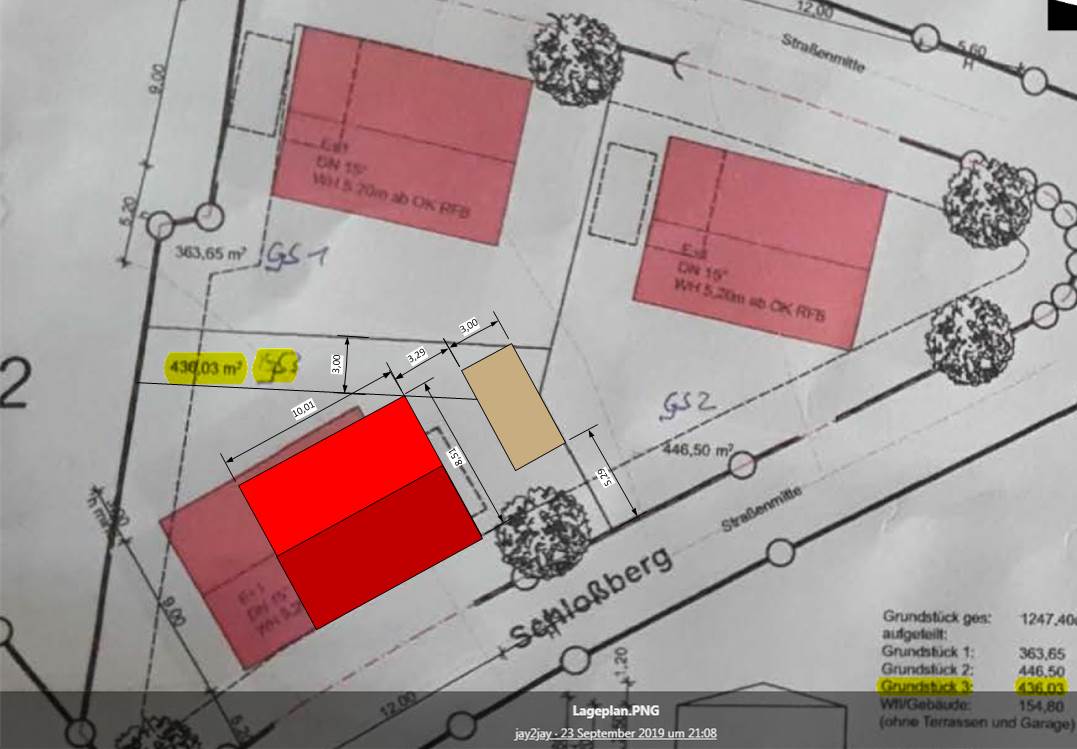

So, hab das jetzt noch mal (mit aus der Zeichnung gemessenen Maßen) im Visio skizziert...
Lageplan: rotes Gebäude, gelb markierte Fläche 436,03 m², beige Anbau, Bäume.
Die Hausabmessungen sind hier 10m x 8,5m, soweit möglich nach NO geschoben. So passt hier sogar Stellplatz und Garage/Carport im NO neben das Haus. (Wohlgemerkt ein Stellplatz, der nicht benötigt wird, da nur 1 Auto). Könnte man das Haus auf 11m x 8m ändern, würde sich das Haus weiter nach NO schieben. Da für die Genehmigung eines Stellplatzes glaub ich 2,5m Breite ausreichen, dürfte es auch damit noch passen.
Jetzt muss "nur" noch aus dem Streif Haus Haus Programm ein schöner Grundriss mit 11m x 8m gefunden werden.

Das sieht schon besser aus. Ich finde auch die Beschränkung auf 10x 8,5m erst mal ne gute Idee - dürfte etwas kleiner sein, als ursprünglich geplant. Wäre gut für den Geldbeutel. Auf 11m würd ich nicht gehen, da wird der Garten schon wieder so extrem klein. Eher kann man noch nen Anbau setzen im Norden oder Osten.
Kommt natürlich am Ende darauf an, was der TE alles da rein packen will. Letztendlich warten wir alle auf die exakten Maße, würd ich sagen...
