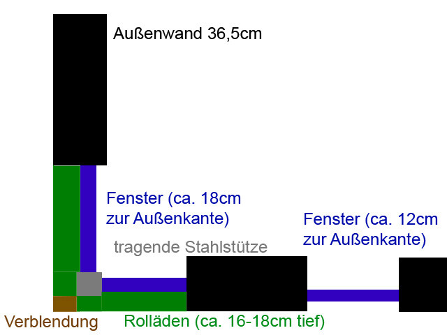

Es gäbe 4 Varianten:
1) Für Aufsatzrollläden (Rollladenkasten ist im Sturz integriert und tragend) liegt zu wenig Auflagefläche vor, daher fällt diese Variante raus.
2) Man nutzt Vorsatzrollladen, die außen auf die Wand aufgebracht werden. Dies würde funktionieren, jedoch wirken diese Rollladenkasten wie aufgesetzt und passen nicht wirklich zur Stadtvilla.
3) Raffstores bzw. Vorsatzrollladen: Diese werden vor das Fenster gesetzt und mittels Putzträger (bei Vorsatzrollladen) bzw. Verblendung (Raffstores) ebenbündig mit dem Mauerwerk abgeschlossen. Dazu ist es aber notwendig, dass diese Fenster weiter rein gesetzt werden. Normalerweise werden die Fenster am Haus ca. 12cm tief hineingesetzt, bei diesen Fenstern mit Rollläden/Raffstores müssten die Fenster dann ca. 18cm hineingesetzt werden, damit die Rollladenkasten verschwinden und von außen nicht mehr sichtbar wären...
4) Keine Außenbeschattung/Verdunkelung - stattdessen im inneren Raffstores etc.
Für uns bleiben eigentlich nur Variante 3 oder 4, nur fragen wir uns auf der einen Seite, ob das überhaupt noch gut aussieht, wenn die Glasfront (Südseite) (siehe Bild) mit dem vielen Glas 18cm weit drinnen sitzt (die Fenster), während alle anderen Fenster am Haus nur 12cm drin sitzen (keine Rollläden) ?!
Bei Variante 5 mit den Innen-Raffstores/Jalousien zweifeln wir halt, ob dies überhaupt richtig abdunkelt ?!
Habt ihr eine Idee / was am besten aussieht bzw. die beste Lösung wäre für diese Eckverglasung?

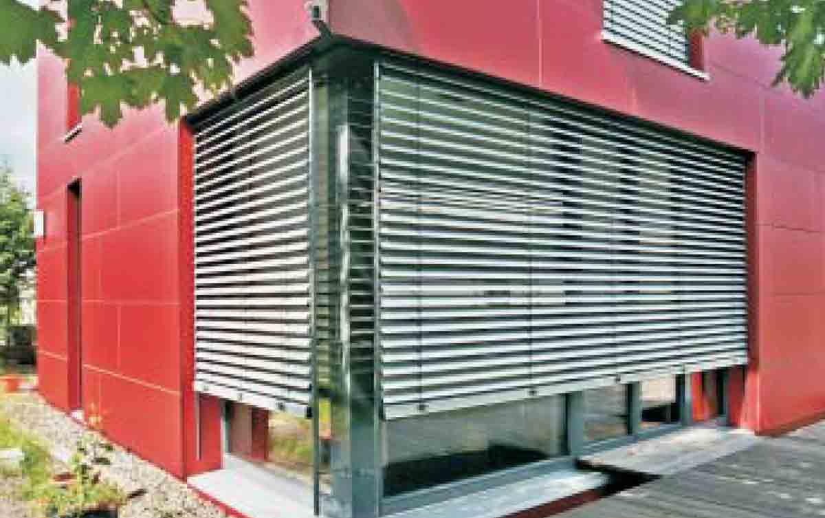

Ich habe Dir einmal ein Bild zu Vorsatz-Raffstores angehängt. Es handelt sich dabei um einen, von außen voll in die Wandfläche integrierten Spezial-Vorsatzraffstore. Durch die Belegung des Kastens mit einem Putzträgermaterial kann der Kasten später mit verputzt werden und bleibt völlig unsichtbar. Der Platzbedarf beträgt zusätzlich zum vorhandenen Rahmen nur ca. 8 cm und ist damit äußerst gering. Auch ist die jederzeit von außen zugängige Revisionsöffnung vorteilhaft, falls es zu Störungen am Raffstore kommen sollte. Da der Forumsbetreiber Dein Bild entfernt hat, nehme ich als Preisinfo `mal einen Vorsatz-Raffstore der Größe 60 x 270 cm an; dieser kostet mit Motor aber ohne elektrischen Anschluss, komplett auf das Fenster montiert ca. € 850,00

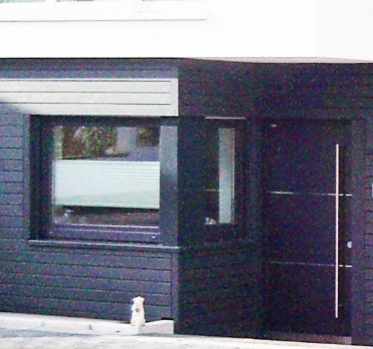

Was ich allerdings nicht verstehe, ist, weshalb Dein Anbieter Dir nicht direkt ein Eckfenster angeboten hat, wo - wie beim "normalen" Fenstern der Rollladenkasten auf dem Fenster sitzt? Bei dieser Version ist über Eck (2. Anhang) eine Art Kunststoffverblendung - sieht von außen aus, wie ein ganzes Fenster - in welcher die Rollläden beider Seiten laufen.

Vielen Dank für deine Antwort, genau diese Variante mit den Raffstores suchen wir! In meinem Bild in der Zeichnung hatte ich diese auch einmal so ungefähr eingezeichnet, sie sehen eigentlich schön aus und schützen vor zu großer Sonne. Nur ist es doch so bei dieser Lösung, dass (wie in meiner Skizze und auf deinem Bild) bei Fenstern mit diesen Raffstores die Fenster weiter hineingesetzt werden müssen. Du hattest von 8cm geschrieben.
Wenn die Raffstores geschlossen sind, wirkt alles optimal und schön, ich bin mir nur unsicher wie das ganze wirkt, wenn die Raffstores geöffnet sind. Dann hat man die Glasseite des Hauses (siehe Bild3) mit Fenstern, die 8cm weiter drin sitzen, die restlichen Fenster des Hauses sitzen entsprechend weiter draußen. Das wirkt doch unstimmig - oder erkennt man das nicht so schnell!?
Nein .... ist ähnlich, wie beim tapezieren. Du weißt, dass Du an einem bestimmten Punkt der Wand einen Fehler gemacht hast und schaust ständig darauf; einem Besucher würde das nie auffallen
