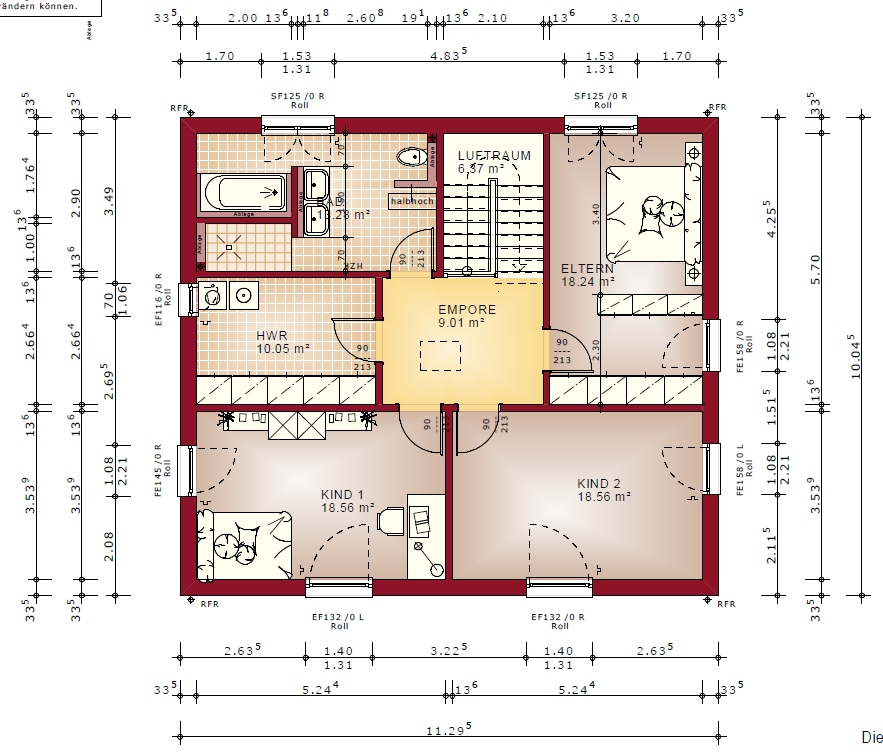

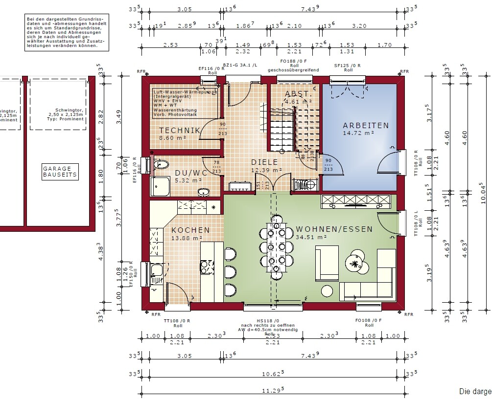

Moderne Stadtvilla
Keller, Geschosse: 2 Vollgeschossen ohne Keller
Anzahl der Personen 3, bald 4
offene Küche, Kochinsel
Anzahl Essplätze 8-10
Doppelgarage
EG später für ebenerdiges Wohnen gedacht (Büro = Schlafzimmer)
Von wem stammt die Planung?
-Architekt, unsere Vorgaben
Was gefällt besonders? Warum?
Großer offener Wohnbereich, Podesttreppe, Hauswirtschaftsraum oben
Was gefällt nicht? Warum?
Positionen Fenster noch nicht optimal, Außenansicht teilweise nicht schön, Treppenfenster passt optisch nicht ganz zum Rest
Entsprechende Wünsche wurden vom Architekten umgesetzt
Gut: Großer Wohnbereich
Podesttreppe ausgerichtet zum Wohnbereich
  • An welchen Stellen kann man noch optimieren?
    Welche Fenster würdet ihr verschieben oder austauschen? Optik von außen ist uns auch wichtig
  • Was findet ihr schlecht/würdet anders machen?

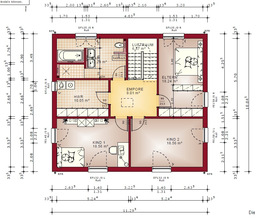

  • Ankleide oben im Elternschlafzimmer ist kein Muss, Schlafzimmer könnte dadurch etwas kleiner gemacht werden
  • Badplanung oben ok? Ist es hell genug mit dem Fenster auf dieser Position?
  • Reicht der Platz im Flur unten für Garderobe?
  • Fenster hinter dem sofa sinnvoll? Überlegen auf dieses Fenster zu verzichten und das seitliche auf 150cm zu vergrößern
  • Wand mit dem Tv im Wohnzimmer könnte noch weiter ins Büro versetzt werden, dadurch Wohnzimmer größer und Büro noch ausreichend
Was meint ihr zu den Grundrissen und zu der Planung allgemein?
Ich bin offen für Ideen und Anregungen
Pinky0301
Pinky0301
Sieht auf den ersten Blick echt gut aus, da wurden hier schon deutlich schlimmere Grundrisse gezeigt ihr habt viele positive Punkte: Hauswirtschaftsraum oben, Kinderzimmer gleich groß und zur schönen Seite, es lässt sich eine vernünftige Küche planen. Nur das Bad im OG gefällt mir nicht, die Anordnung ist irgendwie komisch und sieht gequetscht aus. Neben den Waschbecken kann kein Handtuchhalter aufgehängt werden und die 70cm Durchgänge sind nicht sehr großzügig. Da würde ich nochmal umsortieren.
