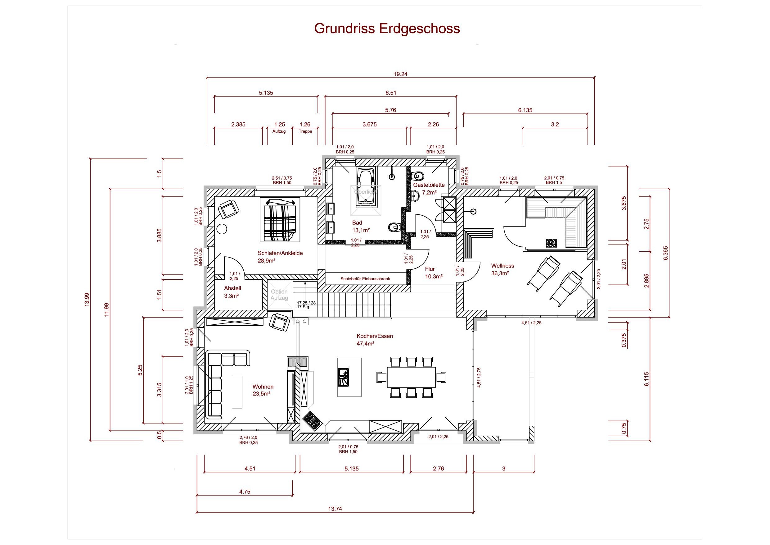

Mir fehlen Maße an dem Grundriss. Garderobenbereich sieht nicht tief genug aus.
Das Steigungsmaß der Treppe ist nicht zu erkennen.
Wer sollte nochmal die Gästewohnung nutzen? Wirklich nur sporadische Gäste oder irgend jemand eher auf Dauer?

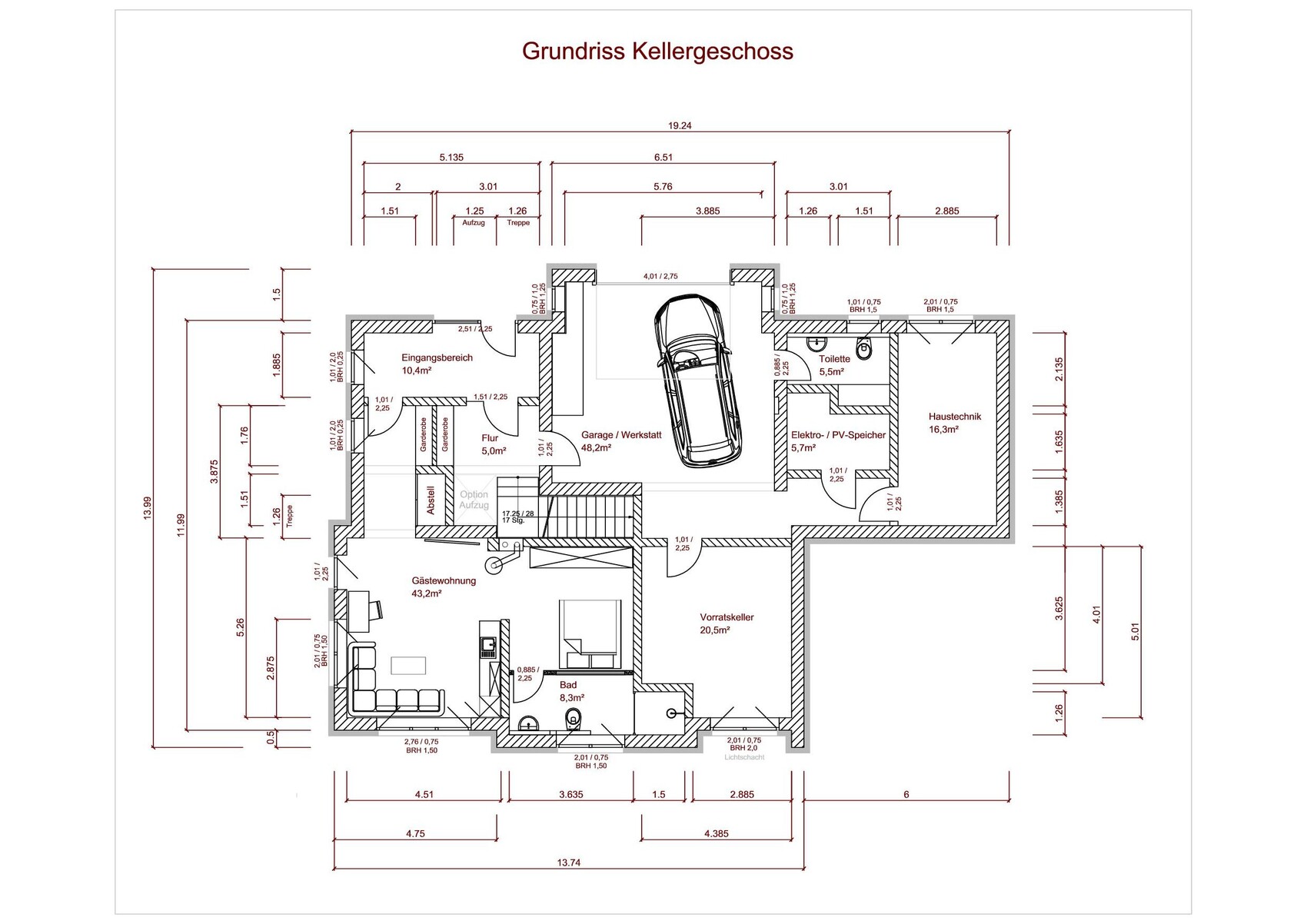

Hier noch die bemaßten Grundrisse zur Info, hoffe man kann alles gut lesen.
Grundriss Erdgeschoss eines Hauses: Wohnen, Kochen/Essen, Schlafen, Bad, Wellness.
Grundriss Kellergeschoss: Garage/Werkstatt mit Auto, Gästewohnung, Vorratskeller, Bad, Haustechnik.
Bemaßung hab ich gerade nachgereicht, Garderoben sind aktuell mit jeweils 50cm geplant, die Zwischenwand könnten wir aber noch 10cm nach links rücken um etwas mehr tiefe zu bekommen.
Hoffe die Maße sind jetzt lesbar, Treppe hat 17,25 / 28 - 17 Steigungen
Die Gästewohnung ist für Familie und Freunde gedacht wenn diese zu Besuch kommen, ggf. im Alter mal für eine Haushaltshilfe oder Pflegekraft.
Vermietung als Einliegerwohnung ist nicht geplant.

Die Grundrisse schauen schon um einiges besser aus. Da bin ich mal auf den Architekten gespannt ob der das etwas stielvoller hinbekommt. So schaut es aus wie ein Mix von unterschiedlichen Stielrichtungen.
wolko22
wolko22
Hallo hanghaus2023,
welche Stiele haben wir denn deiner Meinung nach hier vermischt?
Oder anders gefragt, welche Planungs-Details am Grundriss passen deiner Meinung nach vom Stil nicht zusammen?
hanghaus2023
Hallo hanghaus2023,
Die Grundrisse sind es mMn nicht mal. Es geht eher um das ganze Konzept.
Ich würde das Haus auf dem Grundstück nicht so planen. Zum Beispiel eine mini Garage ( 5 m breit und ein 4 m Tor?) mitten im Haus. Die würde ich doch wenn es geht auf meine Wohnebene stellen und neben das Haus dann mind. 7m * 7 m.
Warte mal auf das Ergebnis vom Architekten.
