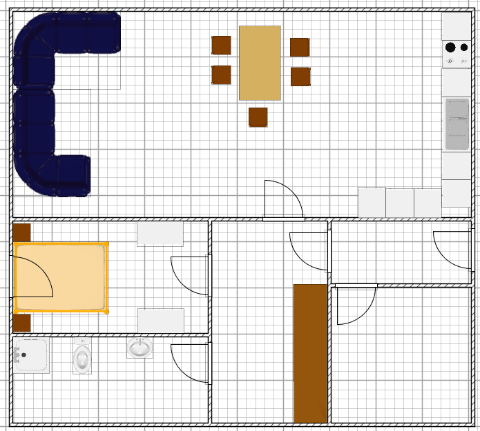

Sodele, wir haben noch einen Grundriss gefunden, der uns sehr gut gefällt. Wir haben kleinere Änderungen vorgenommen, damit er mehr unseren Vorstellungen entspricht.
Spezielle Hausentwürfe
Entwurf Nummer 4 - Point 114.2
Was gefällt besonders? Warum?

Eben das meinte ich: einem gemeinsamen Nenner zu entsprechen, sieht man Deinen Beispielen in ihrer Unterschiedlichkeit kaum an. Die Galerie der Beispiele wirkt ziemlich bunt zusammengewürfelt.
Sind sie so sehr unterschiedlich? Mir ist das nicht so bewusst. Das was uns im Moment vorschwebt ist doch mindestens recht ähnlich zu den vorherigem Grundriss?
Grundriss eines Apartments: Wohnzimmer mit blauem U-Sofa und Esstisch; Küche, Schlafzimmer, Bad.

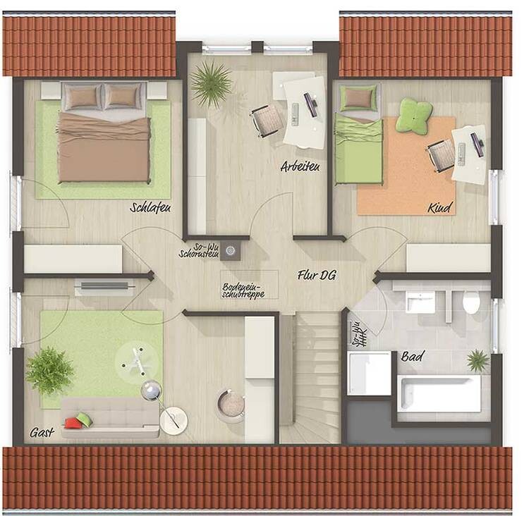

Grundriss eines Dachgeschosses mit Schlafzimmer, Arbeitszimmer, Kind, Gästezimmer, Flur und Bad.
Als weitere Anforderung ist ein Windfang hinzugekommen. Ein Grund, warum die Grundrisse nicht aus einem Guss ist, dass hier zwei Leute mit durchaus verschiedenem Geschmack sitzen. Eine davon findet den Windfang überflüssig, die andere essenziell. Ein weiterer Grund, dass das Entwickeln von Grundrissen ein Prozess ist, bei dem wir immer wieder etwas lernen.
Ansonsten würden wir einen der vorgeschlagenen Grundrisse für das Erdgeschoss umsetzen. Eventuell könnte das Elternschlafzimmer unten sein oder alternativ ein Gästezimmer. Den Grundriss für das Obergeschoss wollen wir was die Wände angeht beibehalten. Aber das mittlere Zimmer im Obergeschoss könnte mal Kinderzimmer werden, ebenso wie das Gäste- und Elternschlafzimmer. Hier stört, dass die Zimmer recht unterschiedlich sind, aber ansonsten ist er funktional das, was wir suchen.
