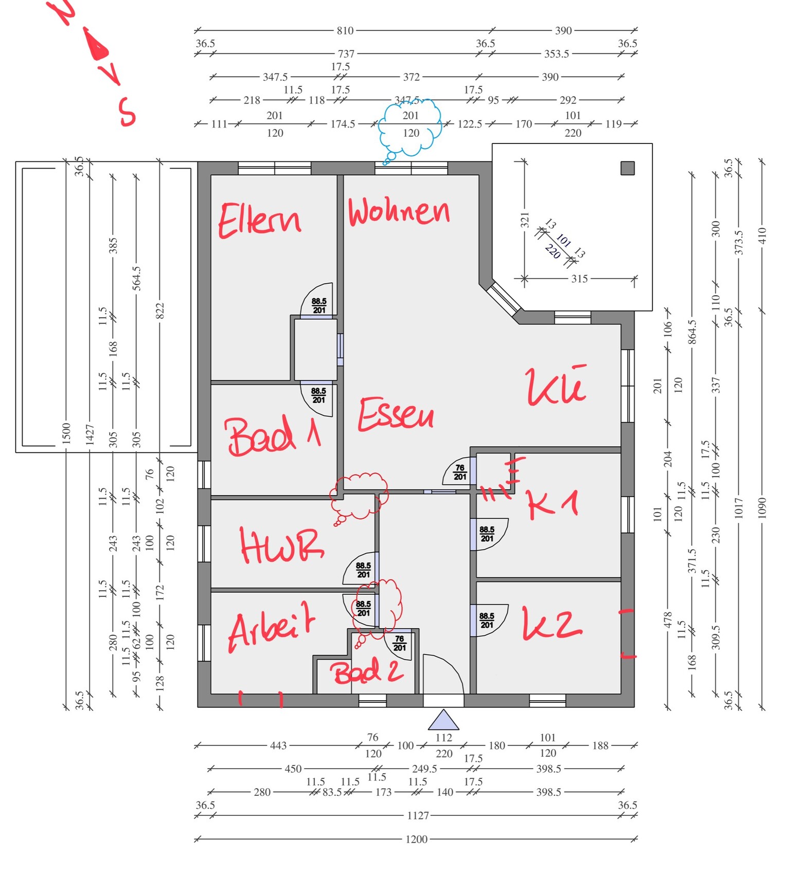

Hallo Community,
ich wäre froh wenn ihr mal pber den Grundriss schauen könntet. Ganz sicher sind wir uns nicht. vielleicht sind aber aber aufgrund der Entscheidungfreiheit beim Neubau einfach überfordert. Das Grundstück ist nur mündl. reserviert- Planer sagte Bungalow( unser Wunsch) wäre möglich.
Größe des Grundstücks: 740m2
Hang: nein
Grundflächenzahl: 0,4
Baufenster, Baulinie und -grenze: Baufenster 12x 15m wäre mit dem Bungalow komplett ausgenutzt. Auf der Seite der Garage sind es 5 m zur Grundstücksgrenze auf der Eingangsseite 3m. Die Grundstücksgrenze im Osten verläuft etwas schräg an der Schmalsten Stelle knapp über 5 m.
Anzahl Stellplatz: 1x Garage 1x Stellplatz - Grundstück am Ende der Sackgasse -> Wir müssen auf dem Grundstück wenden können. Ich fahre kaum Auto könnte mir aber vorstellen,dass eingentlich recht unkomfortabel/eng ist vor dem Eingangsbereich.

weitere Wünsche/Besonderheiten/Tagesablauf: ich habe bedenken vor allem wegen der Ausrichtung Richtung Norden. Dazu ist evtl noch wichtig, das ich im Labor arbeite und den ganzen Tag kein natürliches Licht habe. Gleichzeitig bin ich aber auch kein Sonnenanbeter - Hell reicht mir. Normalerweise sind wir auch recht früh auf den Beinen.
Von wem stammt die Planung: Mix aus Architekt und Uns und einem Ursprungsgrundriss
Wir sind nicht sicher bezüglich des Eingangsbereichs der ist die schon schmal am Anfang die 2,50 sollten dann eigentlich genug Fläche bieten. Auch der Schnitt vom Wohnzimmer ist sicher schon abweichend zu Standardgrundrissen - wir fanden ihn aber weitestgehend passend.
Persönliches Preislimit fürs Haus, inkl Ausstattung: 350k
favorisierte Heiztechnik: Luft-Wasser-Wärmepumpe
Die Wolken können vernachlässigt werden. Die Fenster sind noch nicht wirklich festgelegt und auf die Speis werden wir verzichten und das im Hauswirtschaftsraum unterbringen (wenn wir sie überhaupt brauchen)

Mir gefällt die Raumaufteilung überhaupt nicht. Zugang zum Elternschlafzimmer zwischen Wohnzimmerbereich und Esstisch durch eine Ankleide? Blinddarmflur ohne Licht? Essbereich im Durchgang in der dunkelsten Ecke des Hauses? Kinderzimmer beim Eingang und deren Bad auch? Direkt neben der Küche? Mit einer abgeknappsten Ecke wegen der Speisekammer? So dass die immer über den Flur direkt vor der Haustür müssen, wenn sie ins Bad wollen?
Kaum Platz für eine richtige Garderobe?
Myrna_Loy
Wenn man nicht ohne Ende Platz und Geld hat, dann ist ein Bungalow für 4 Personen einfach eine sehr ungünstige Bauform. Wenn dann noch Wünsche wie Arbeitszimmer, großer Wohnbereich, zwei größere Kinderzimmer und eine räumliche Trennung von den Kindern dazu kommen, dann gibt es nur schwer wirklich guten Lösungen.
Man verliert auch schlicht viel Licht, was man natürlich mit Skylights bei einem Flachfach lösen könnte.
Da bietet sich eher ein 1,5 oder Zweigeschosser an.
