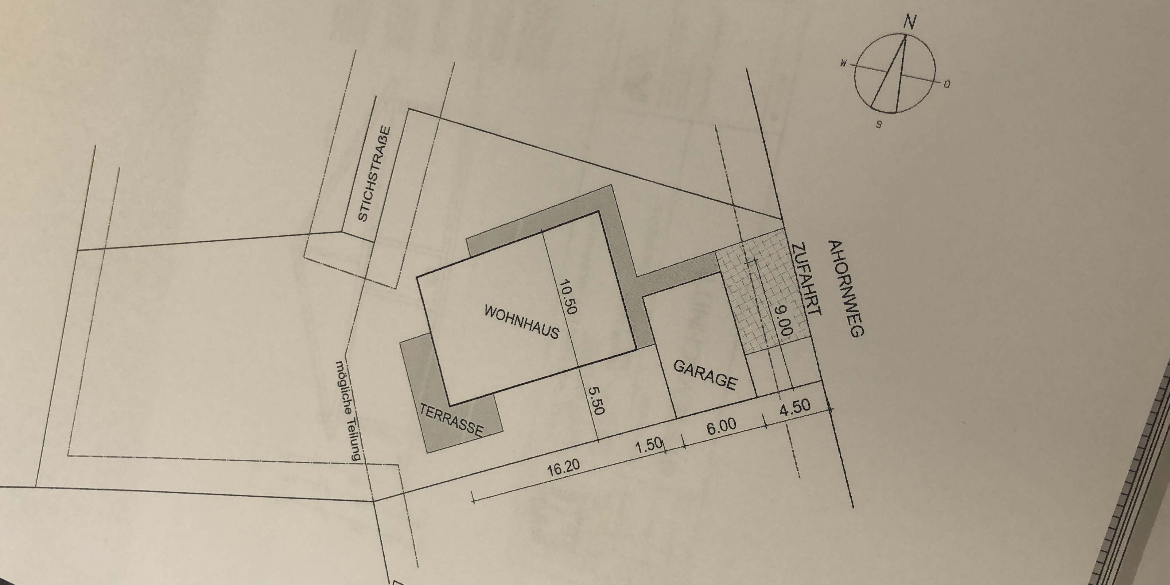

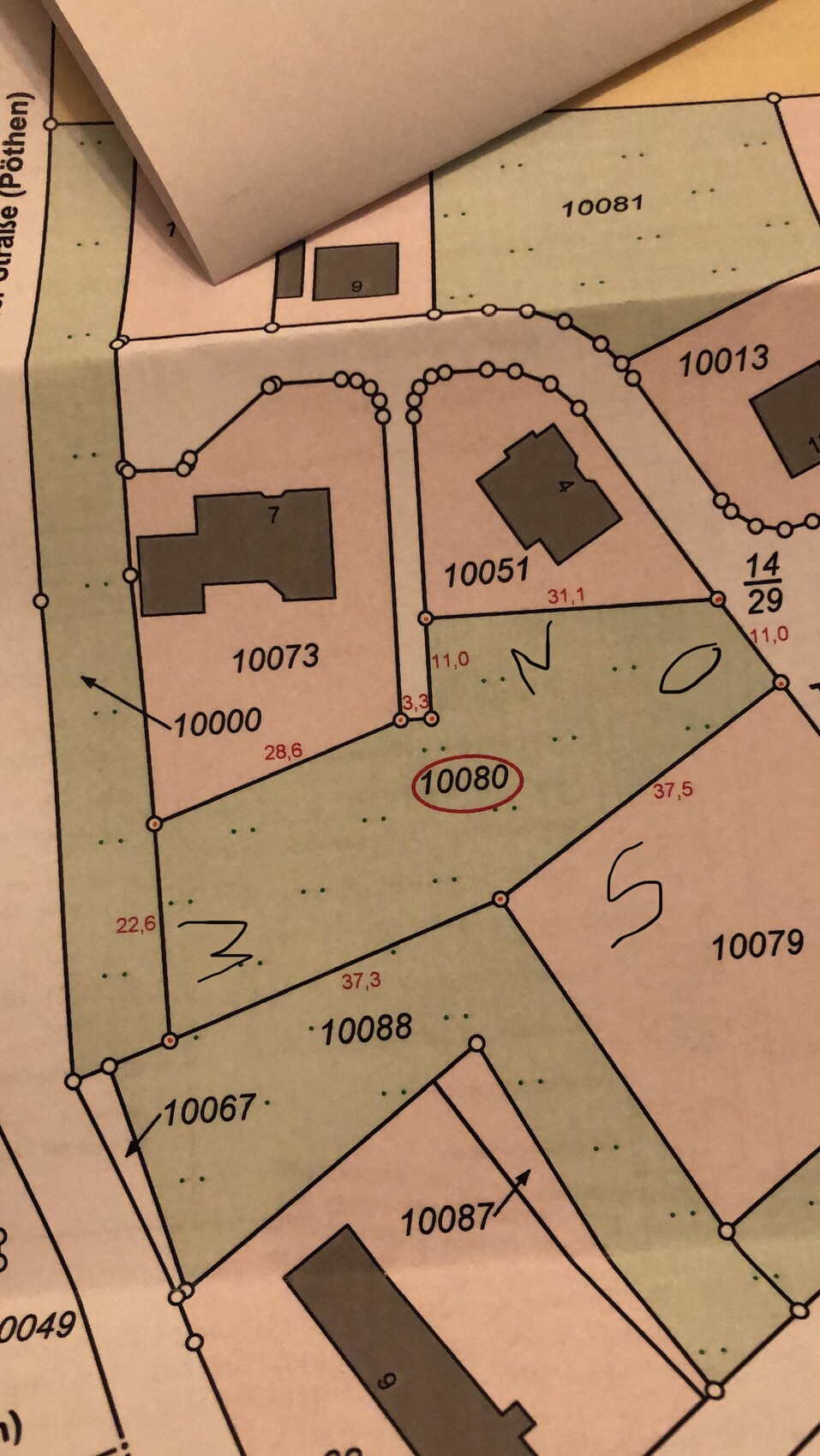

weil ich mir nicht sicher bin, ob ich den Entwurf des Architektenbüros einstellen darf, habe ich den Grundriss auf Millimeterpapier abgekritzelt
Das ist sinnfrei, insoweit sich Urheberrechte auf den Entwurf und weniger auf dessen zeichnerische Darstellung beziehen. Wenn Du den Lageplan schon schräg fotografierst, hättest Du ihn dabei auch gleich norden können :-(

Größe des Grundstücks - 1461qm
Grundflächenzahl - 0,4
Geschossflächenzahl 0,4
Baufenster, Baulinie und -grenze - 3 m - Garage darf an Grenze (siehe Anlage)

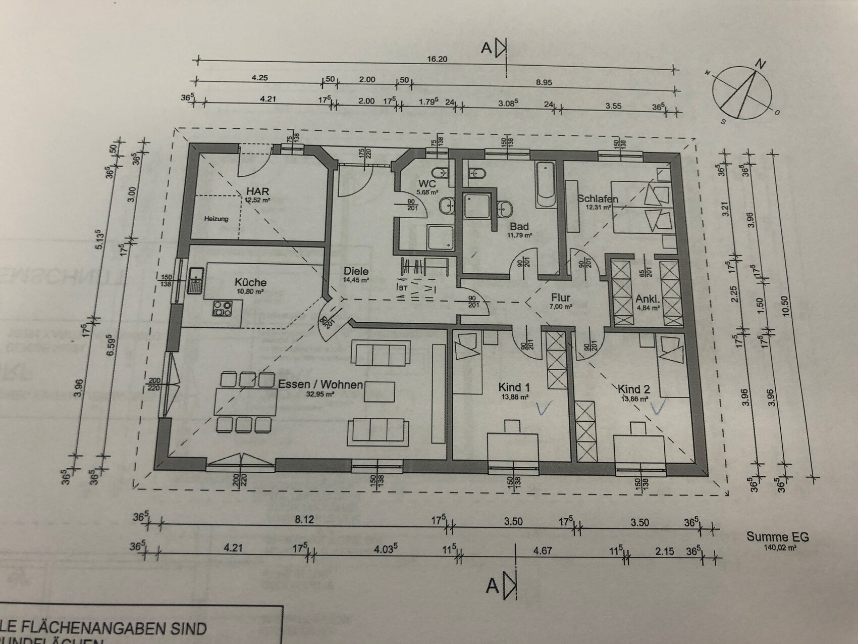

Stilrichtung, Dachform, Gebäudetyp - Bungalow ohne Winkel mit (*seufz*) nun doch Walmdach mit 25°
Anzahl der Personen, Alter - 2 (29,35) - 1 Kind geplant
Schlafgäste pro Jahr - ca. 10
offene Küche, Kochinsel - halboffen / Abtrennung Küche von EZ durch Schiebetür
Anzahl Essplätze - 6 - 8
Garage - Doppelgarage mit Anbau
- gewünscht wurden von den Räumlichkeiten her, 2 Kinderzimmer, 1 Schlafzimmer mit vorgelagerter Ankleide, ein Wohn-/Essbereich mit halboffener Küche, Gäste-WC mit Dusche, Hauptbad mit Dusche und Badewanne und Hauswirtschaftsraum.
- Trennung von den öffentlichen Räumen und den Schlafräumen
Von wem stammt die Planung:
-Architektenbüro anhand der o.g. Wünsche
Was gefällt besonders? Warum? - die Trennung von öffentlichen und privaten Raum
Was gefällt nicht? Warum? - Wohn-/Ess und Kochbereich ist uns zu klein; Hauswirtschaftsraum-Tür nach draußen; Ankleide nicht vorgelagert; keine Schiebetür Küche/Esszimmer
Preisschätzung: Festpreis für Baubeginn 2022- 252k inkl. diverser Sonderausstattungen (elektr. Rollos, integrierte Fliegengitter, zweifarbige Fenster, Aluminium-Haustür, Fußbodenheizung mit cool-Funktion, 6 LAN-Dosen, Bodenplatte für die Garage 6x9m, ...)
In Eigenleistung erfolgen Maler-, Fußbodenarbeiten sowie die Außenanlagen + "Rest" der Garage
Persönliches Preislimit fürs Haus, inkl Ausstattung: 320k (ohne Baunebenkosten + Grundstück, da bereits im Besitz)
favorisierte Heiztechnik: Erdwärme mit Tiefenbohrung (in Hauspreis bereits inkludiert)
-könnt Ihr verzichten: Garagenzugang Hauswirtschaftsraum (ist bereits gestrichen durch das spezielle Grundstück), Speisekammer (ebenfalls bereits gestrichen
-könnt Ihr nicht verzichten: Ankleide, großzügiger Wohn-/Koch- und Essbereich
seht es mir bitte nach, dass es eventuell immer noch nicht zu 100% perfekt ist ...
Lageplan mit Parzellen, Grundstücksgrenzen und Nummer 10080
Lageplan eines Wohnhauses mit Terrasse, Garage und Zufahrt zur Straße.
Grundriss eines Hauses: Küche, Essen / Wohnen, Diele, Flur, Bad, WC, Schlafen, Kind 1, Kind 2.
