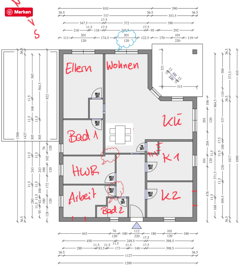

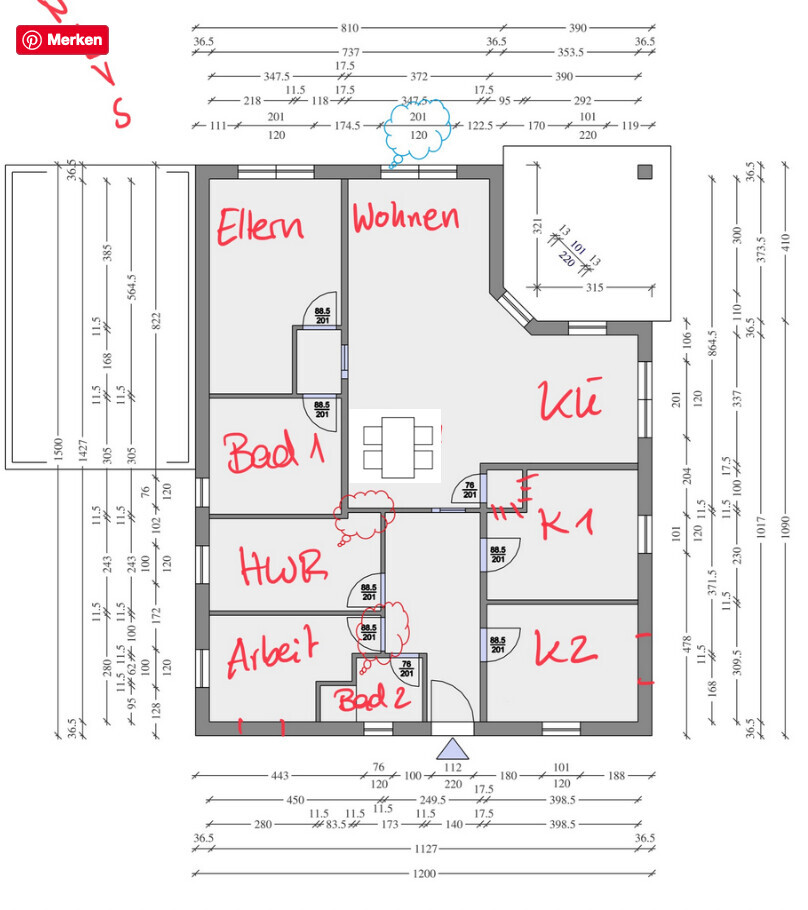

mh, ja das es mit dem Bungalow schwer wird - war schon meine Vermutung- die kids sind 1,5 und 5. Ja das mit unserem Schlafzimmer fand ich ok. Dann wird der Flur zumindest nicht noch länger.…
warum musst du oft auf den Dachboden? ich hatte da jetzt eher koffer, Deko-gedöns und sonst. Zeug gesehn welches man 1/2x im Jahr braucht…
Myrna_Loy
Ich hab Dir mal einen normalgroßen Esstisch in Deinen Essbereich eingezeichnet. Das ist sehr wenig Platz und mit mehr als vier Personen schon kaum zu bespielen.
Der Bereich ist die dunkelste Ecke im Haus und du bist zwischen drei Türen.
Grundriss eines Hauses: Räume Eltern, Wohnen, Küche, Bad 1/2, Arbeit, Flur.

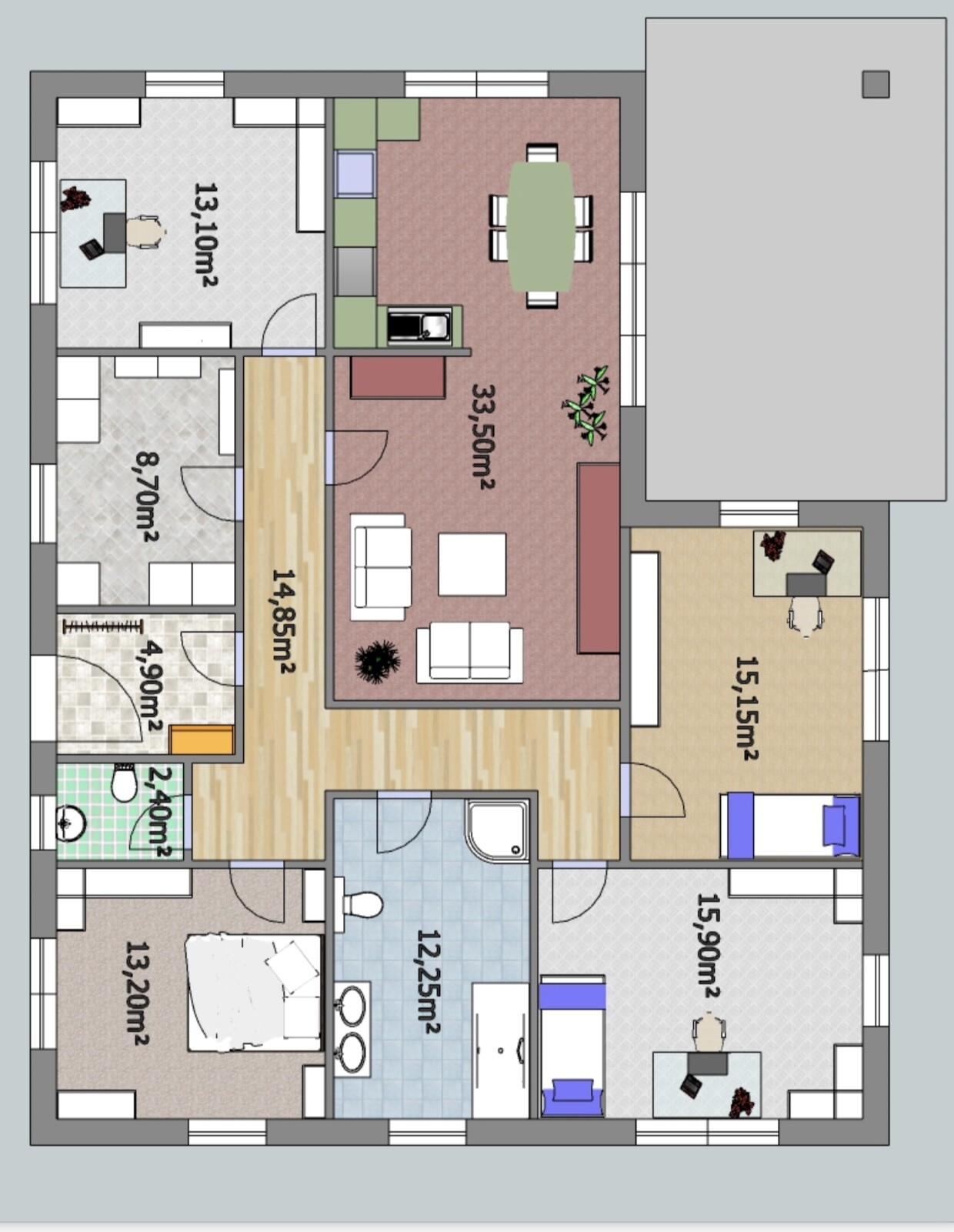

ja das war eigentlich schon unser Wunsch mit dem Bungalow aber ich habe auch die Vermutung das uns das halt nicht so gefällt - ich habe ja nicht umsonst hier gefragt. Ich kann mich auch mit einem 1,5 geschosser anfreunden ( 2 Vollgeschosse dürften nicht gehen - wenn ich jetzt nicht falsch erinnere liegt die Traufhöhe bei 5,20) und das hatten wir unserem Planer auch schonmal vorgetragen aber er meinte das käme uns 50-60k teurer.
es ist ja auch die Situation vor dem Haus die mich auch immer grübeln lässt - bei 5m bis zur GRundstücksgrenze passen keine 2 Autos hin ( dort wäre ja auch noch das Außengerät der Wärmepumpe ) und die Andere seite vor dem Haus sind auch nur 3 m. Wir haben aktuell nur 1 Auto aber wer weiß ob sich das mal ändert und so müsste immer einer rausfahren (das finde ich semischön bei meinen Eltern ist das nämlich so )
ich packe mal den ersten Planer-entwurf hier rein - der war auch schon mh … naja ausbaufähig
Detaillierter Grundriss eines Hauses mit Wohnzimmer, Küche, Essbereich, Bad, Flur und Schlafzimmern.
