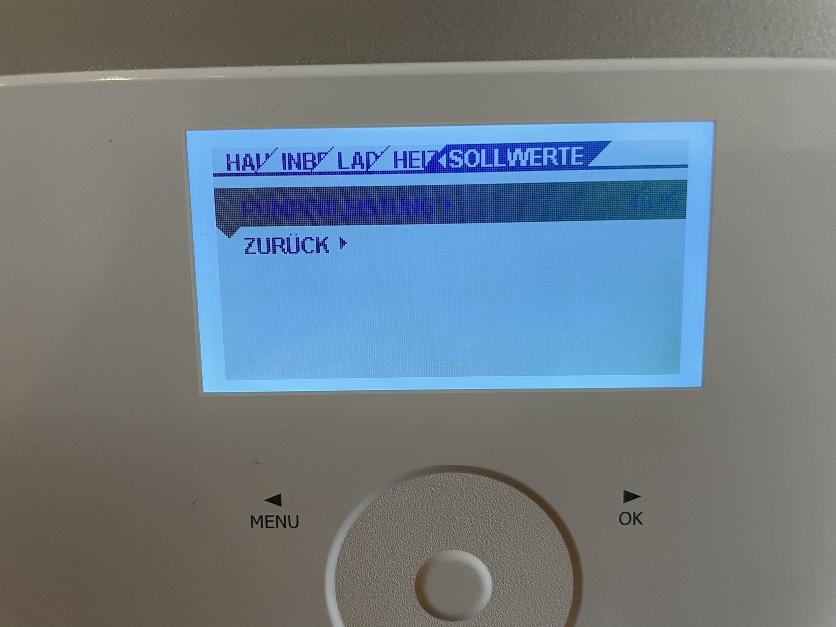

wir wohnen jetzt seit zwei Wochen im Haus und nun frage ich mich, ob die Heizung optimal läuft.
Verbaut wurde eine WPL A 05 +HSBC200 von Stiebel Eltron.
Es gab eine kurze Einweisung in das System aber keinen wirklichen hydraulischen Abgleich. Der HB hat nur bisschen an den HKV Ventilen rumgedreht und meint das passt schon so:)

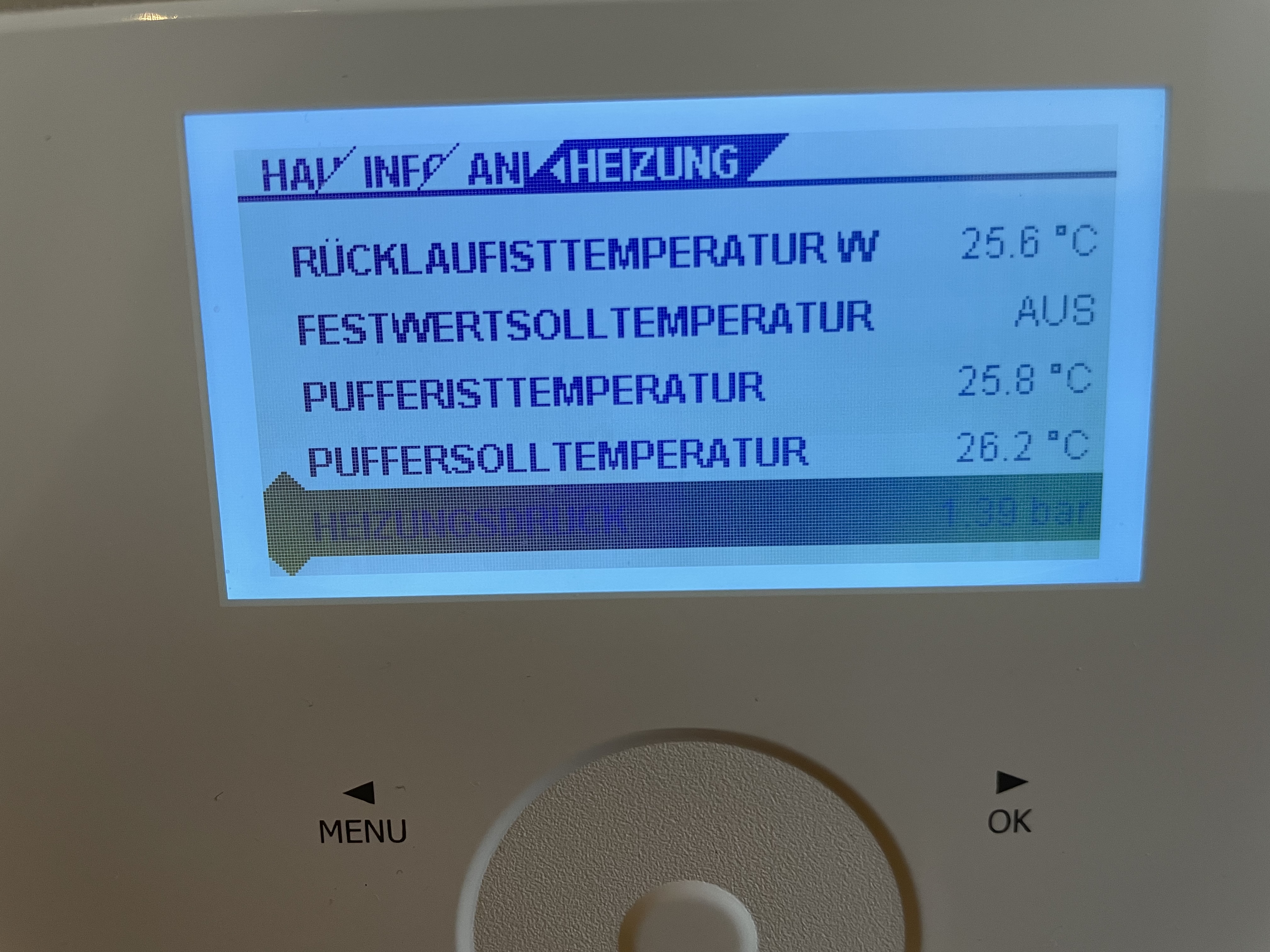

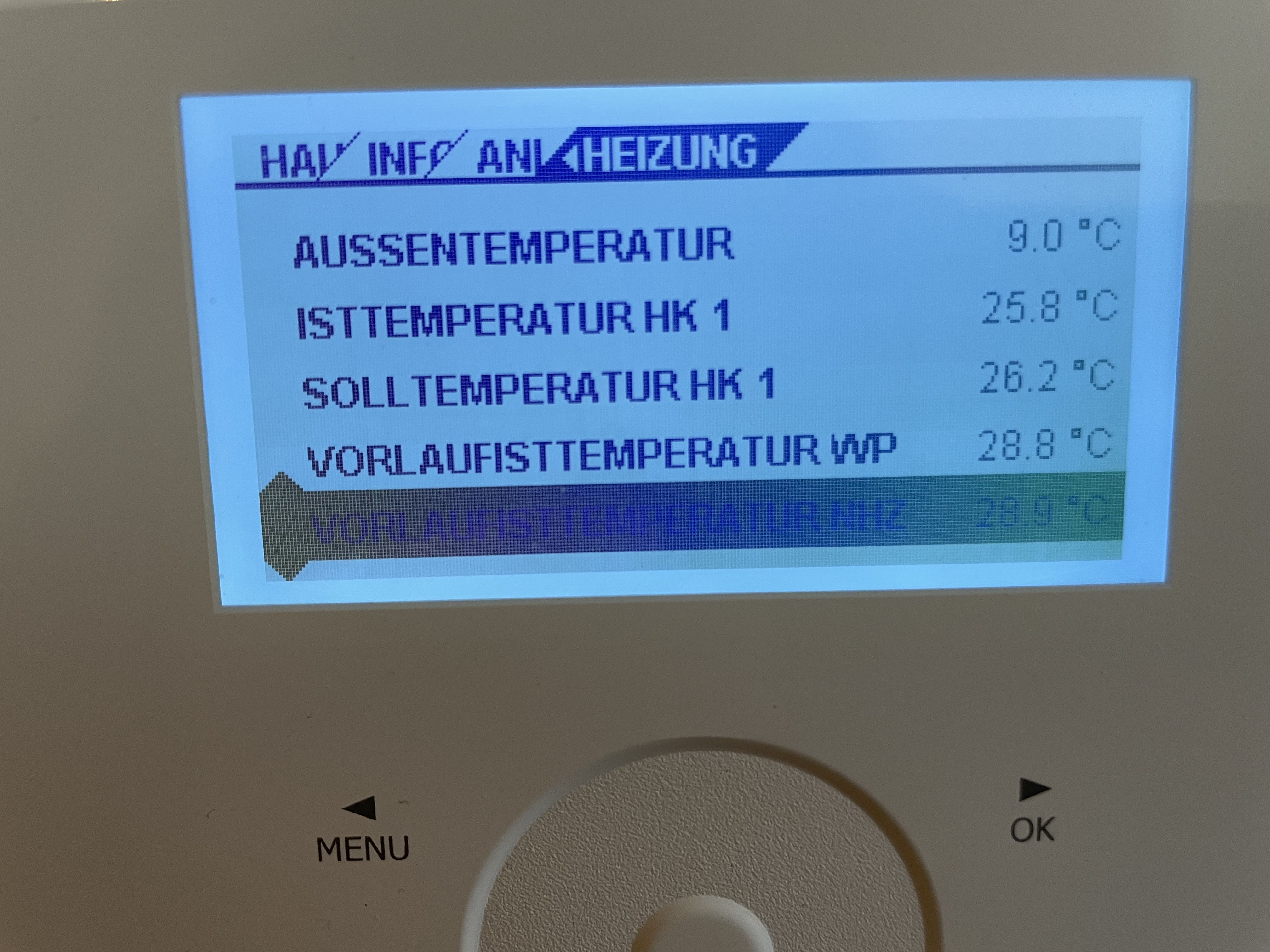

Im Haus haben wir ca.20.5Grad bei einer AT von 9Grad. Die Einstellungen der Wärmepumpe habe ich angehangen.

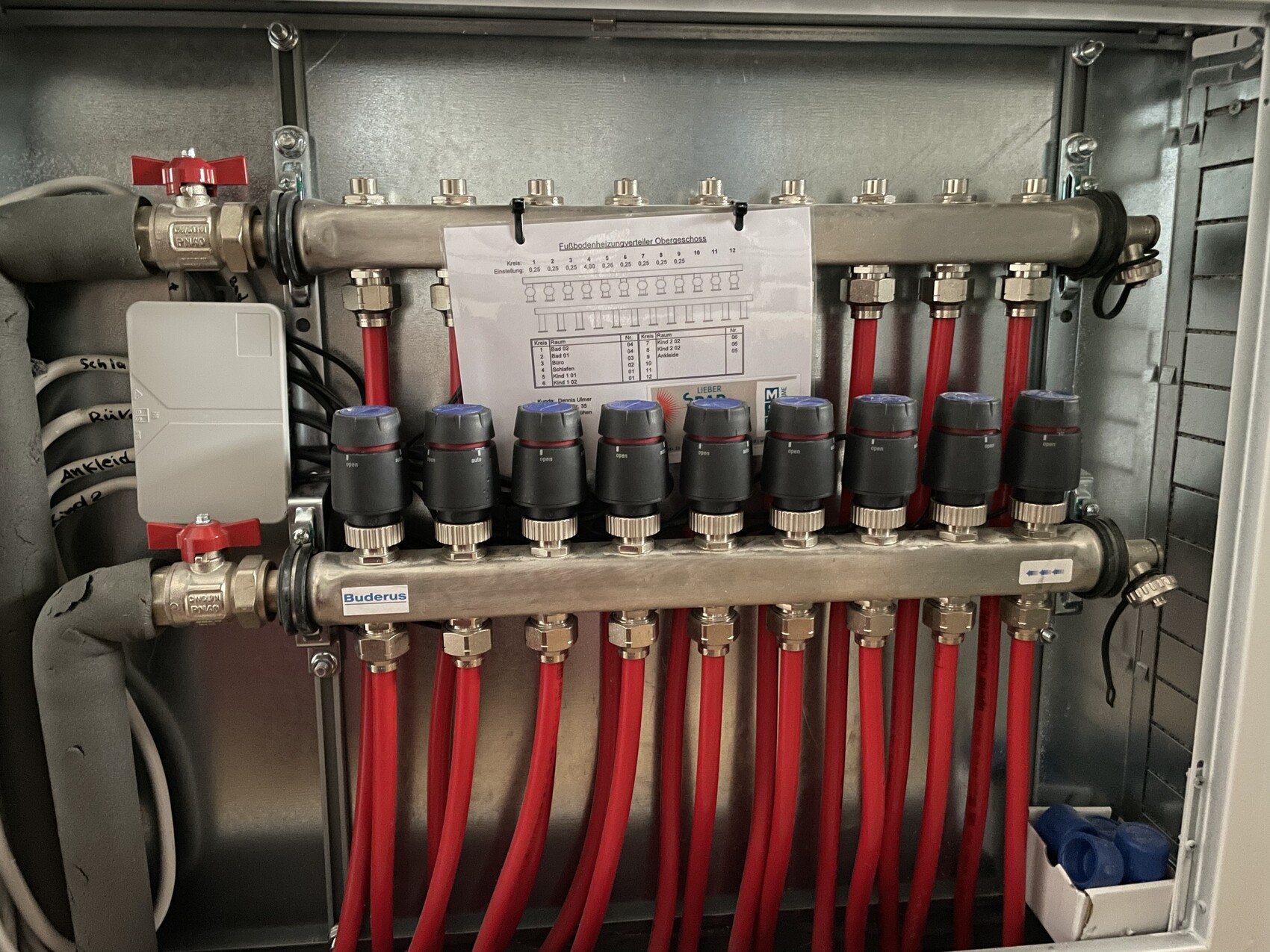

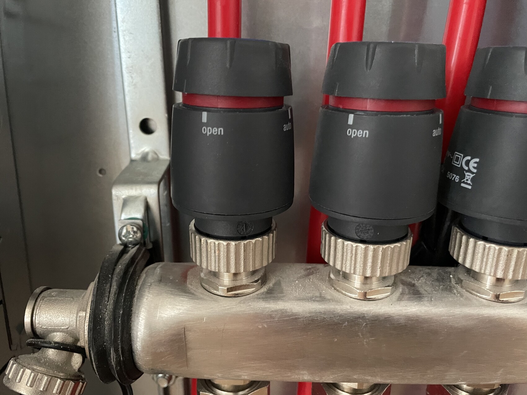

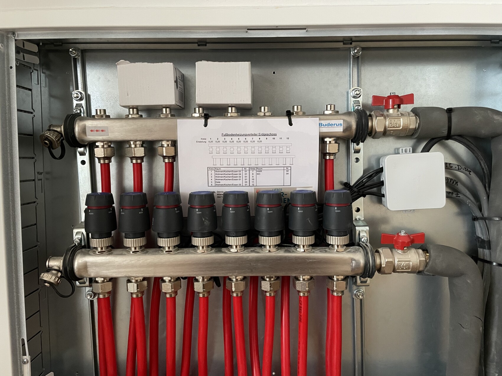

Nun befürchte ich, das die Kreise zu sehr gedrosselt sind. Ich habe als erstes die ERR alle auf 6 gestellt. Dann wagte ich einen Blick in den HKV und sah, das wir keine Flowmeter verbaut haben. Wie kann ich da denn die Liter ablesen bzw. einstellen, ohne zu sehen was passiert?

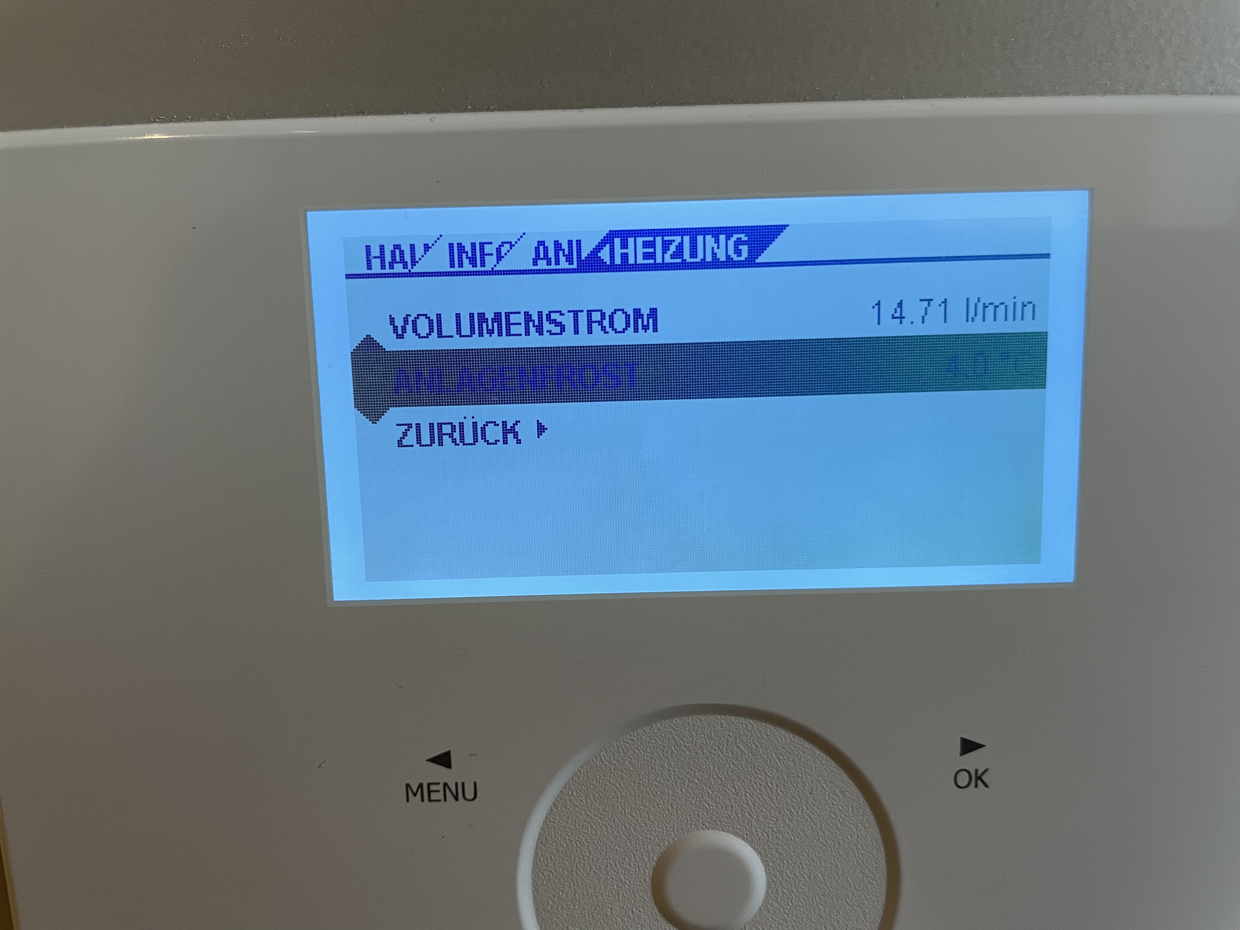

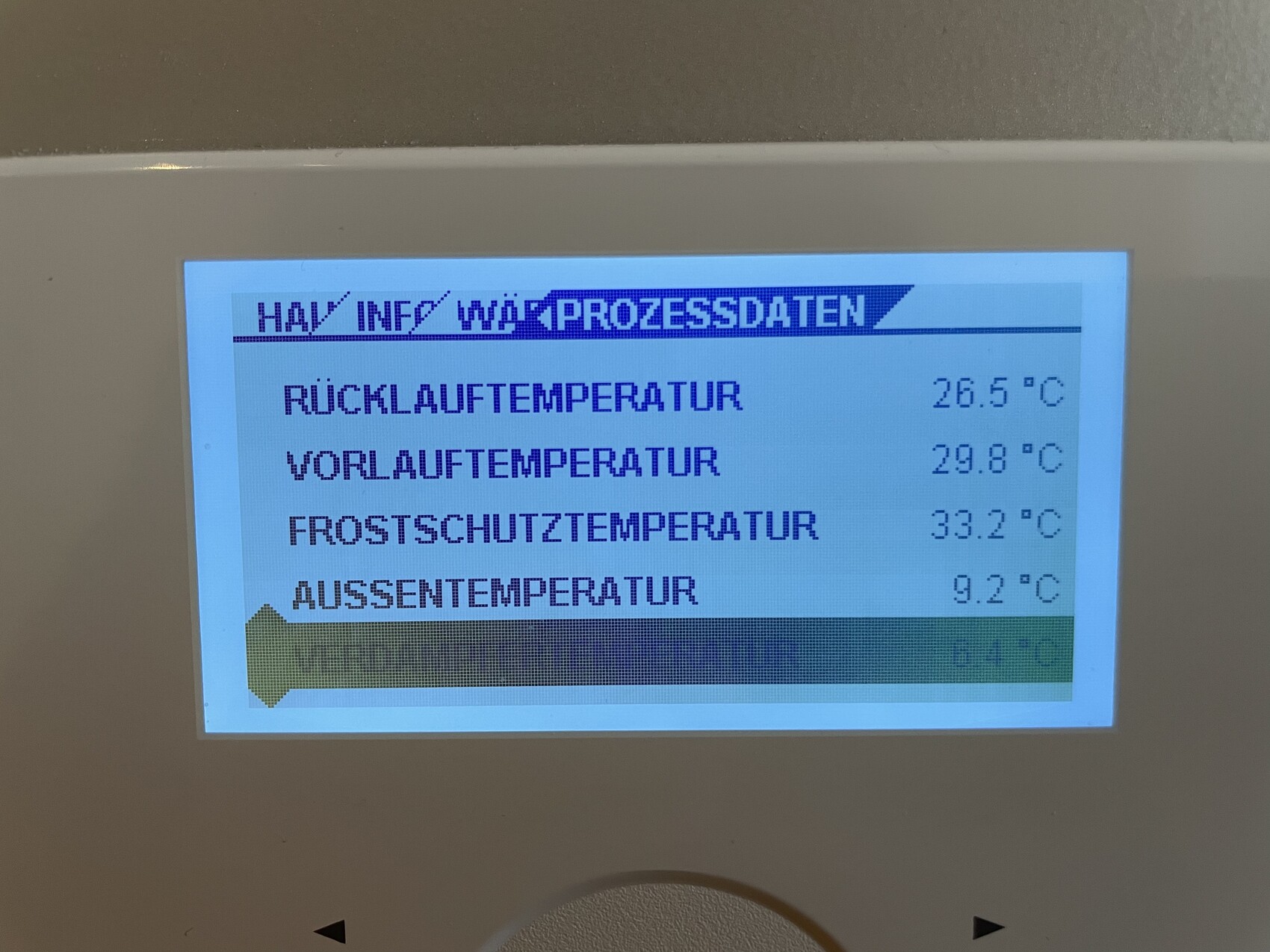

Die Wärmepumpe läuft seit 01:30 bis jetzt mit 25Hz und 580W. Meistens haben wir eine Pause von ein paar Stunden am Tag wo die Wärmepumpe nicht heizt. Ergo, ein takten kann ich nicht feststellen. Der Volumenstrom beträgt im Heiztakt ca.14.7l/min. Die Wärmepumpe braucht laut Datenblatt 640l/h also passt das. Die HKP habe ich auf 40% gestellt. Stand vorher auf 50%. Dadurch hat sich die Spreizung von 2k auf 3k erhöht.
Wie gehe ich jetzt am besten vor, wenn ich die Liter am HKV nicht ablesen kann? Müssen die Flowmeter eventuell nachgerüstet werden, damit man den hydraulischen Abgleich durchführen kann?

RotorMotor
Klingt doch gar nicht so schlecht.
Man könnte vor und Rücklauf Temperatur der Kreise messen.
Und die Temperatur der Räume genauer überwachen.
Aber wenn es überall angenehm und der Verbrauch niedrig ist, ist doch nicht viel zu tun.

Messen am HKV?
Es könnte schon noch so 1 Grad mehr in den Räumen haben. Vor allem sind die Bäder zu kalt.

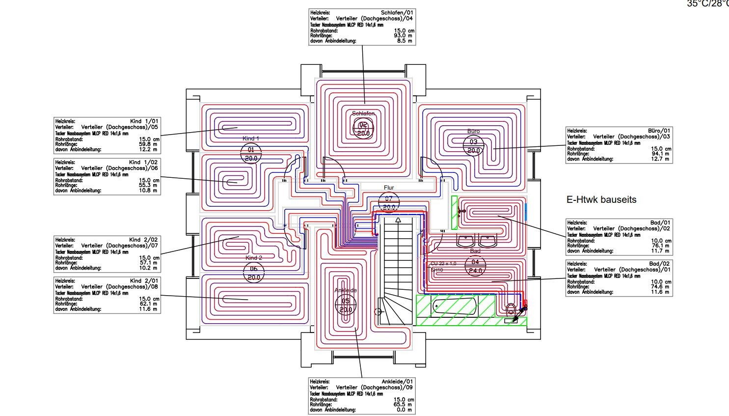

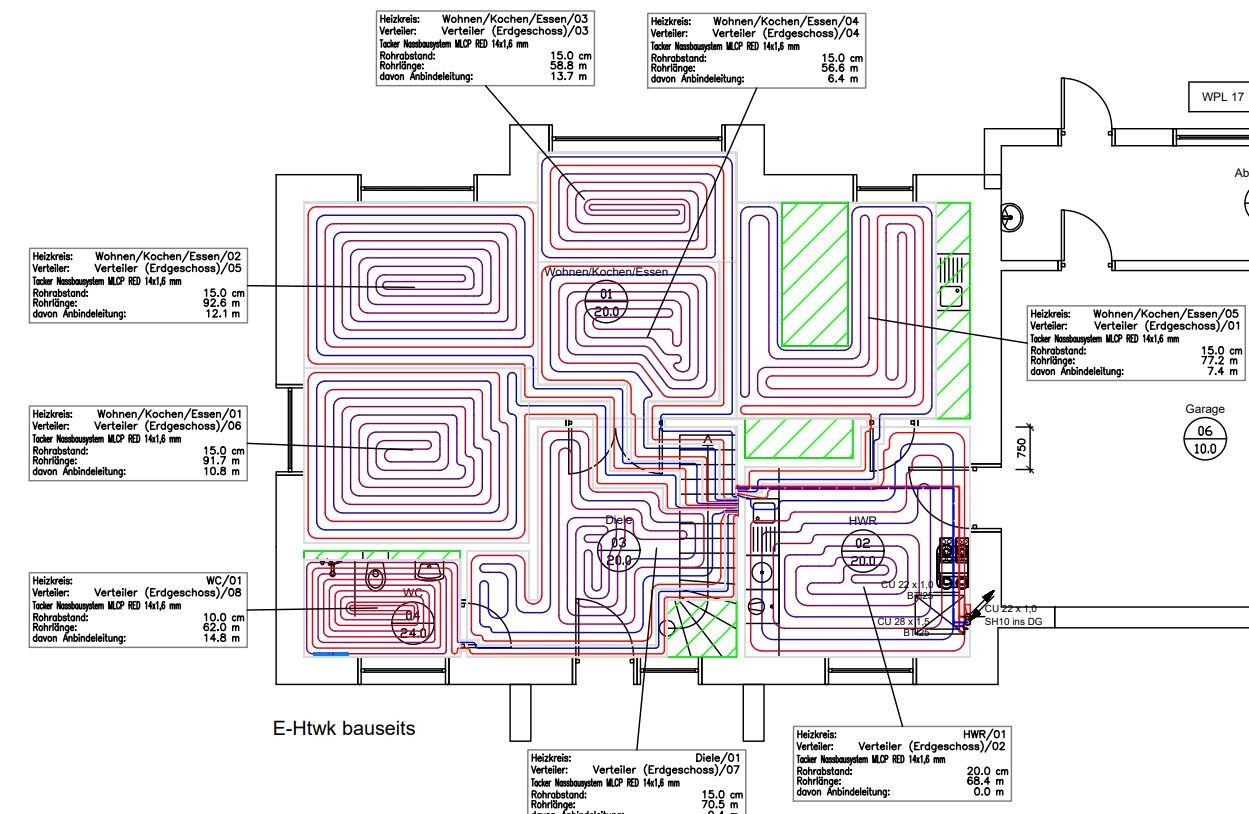

Anbei die Unterlagen zur Fußbodenheizung.
Macht es hier Sinn einen hydraulischen Abgleich zu machen?

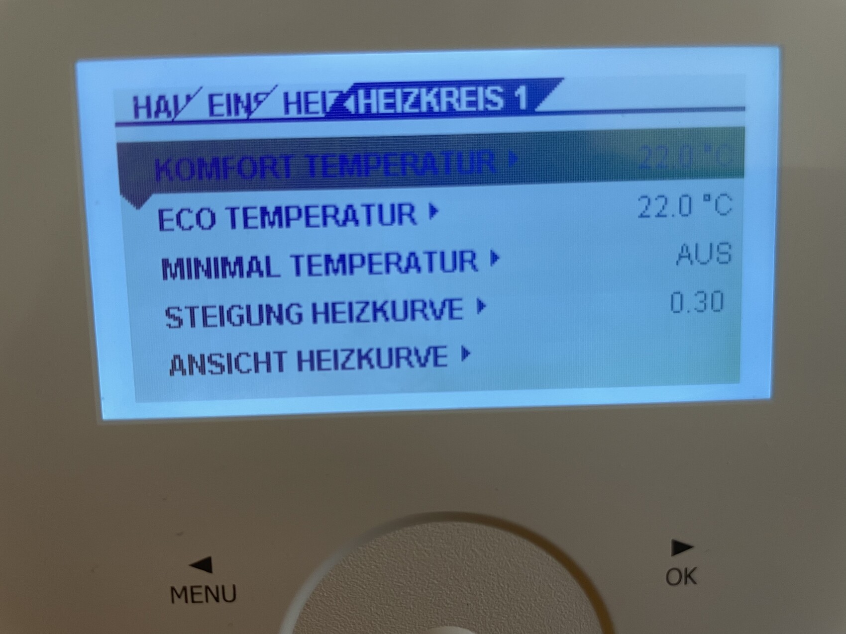

nicht die Steigung der Heizkurve erhöhen! Du musst die Heizkurve parallel nach oben verschieben.
Wie viel °C hat es denn im Bad? Hat es dort mehr als 20,5°C?
