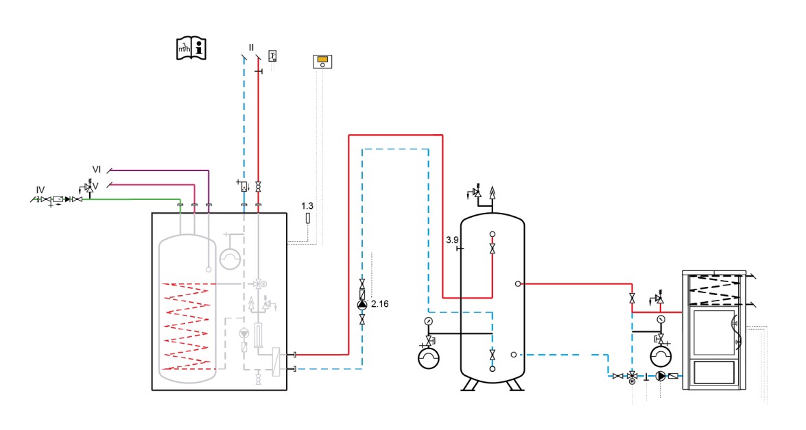

Wird der Pufferspeicher bei Temperaturen unter 30°C dann vom Heizkreis komplett abgekoppelt?
Der Kreislauf Puffer zur Wärmepumpe braucht nicht abgekoppelt zu werden, da hydraulisch nicht verbunden. Die Verbindung ist nur über den internen Wärmetauscher in der Wärmepumpe gegeben.
Fällt die Temperatur des Puffers auf die VT der Heizkreise, geht die Pumpe des Kreislauf Puffer zur Wärmepumpe außer Betrieb und die Wärmepumpe arbeitetet mit dem Verdichter weiter.
Steigt die Temperatur im Puffer auf einen festgelegten Wert von sagen wir 45°C, taktet die Wärmepumpe die v.g. Pumpe wieder und der Verdichter geht außer Betrieb.

Option 1
Ein Pufferspeicher 800L rein für den Heizbetrieb ohne Brauchwasser.
BW wird über die Luft-Wasser-Wärmepumpe bei Taglicht generiert, die Luft-Wasser-Wärmepumpe arbeitet im Regelbetrieb nur Tags und puffert in den Estrich, abends ab 16 Uhr brennt der Hoxter.
Der Heizkreislauf müsste dann bei Erreichen einer Temperatur X im Kreislauf des Ofens oder Puffer von Luft-Wasser-Wärmepumpe auf Pufferspeicher umschalten.

Hallo Anton,
ja die Lösung mit der Stiebel LWZ8 habe ich umgesetzt.
Diese hat einen Solaranschluss und steuert eine Umwälzpumpe zum Pufferspeicher abhängig von der Temperatur des Fühlers am Pufferspeicher oben.
Das Estrichaufheizprogramm habe ich Mitte Februar am laufen und den Ofen dabei kräftig in Betrieb genommen. Rund 700kWh sind alleine schon vom Puffer in die Stiebel gewandert. Das sind schon rund 240 Euro weniger an Stromkosten für den Betrieb des Heizstabs.
Man kann z.B. bei der Stiebel auch die Warmwasser-Temperatur bei solarbetrieb etwas hoch setzen. Oder besser, man setzt die Warmwasser Bereitung auf die Tageszeiten wo der Puffer Temperatur hat.
Ich empfehle dir die Bedienungsanleitung sowie Inbetriebnahmeanleitung zur Stiebel als pdf von der HP von Stiebel zu ziehen und zu studieren. Das macht schlauer als jede Meinung im Netz.
Im Netz kursiert ja die strikte Meinung, das Niedrigtemperatursystem einer Luft-Wasser-Wärmepumpe sei mit dem Hochtemperatursystem eines wasserführenden Holzofens technisch und wirtschaftlich sowieso nicht vernünftig zu verbinden.
Das mag bei Wärmepumpen ohne Solaranschluss so sein.
Ich jedenfalls bin überzeugt mit meinem System bei AT von bis -5° mit nicht mehr als 5kWh Stromverbrauch durch die Nacht zu kommen, wenn ich den Ofen abends mit 10-15kg Buche feuere.
Meine 27kWp Photovoltaikanlage liefert bei einem bedeckten Wintertag dann tagsüber zwischen 1,5-2,5 kW. Das reicht zum heizen.
