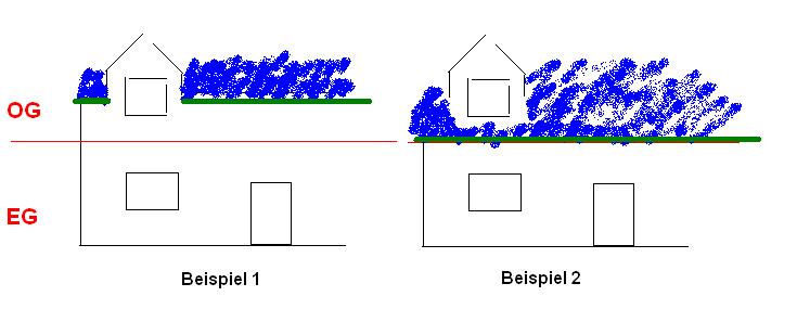

Hallo zusammen, ich setze mich gerade mit verschiedenen Haustypen auseinander und habe da eine Frage. (Ich habe diesem Beitrag eine kleine Grafik beigelegt. Man beachte: Blau ist das Dach, Grün die Dachkante, Rot unterteilt EG und OG ;-)
Bekannt ist der Haustyp, normales EG und darauf aufsetzend ein Satteldach mit zb 45er Dachneigung (Grafik: Beispiel 2)
Nun ist mir ein Typ aufgefallen, da wurde ab dem EG die Außenwand noch weiter hochgezogen ca bis zur Hälfte der Fenster im OG und ab dort das Satteldach erst begonnen mit einer ca 25er Dachneigung. Die Fenster wurden dann in einen Zwerchgiebel integriert. (Grafik: Beispiel 1)
Meine Fragen:
1. Gibt es für diesen Haustyp eine bestimmte Bezeichnung? (Damit ich hier nach Anbietern und Grundrissen suchen kann.)
2. Wie nennt man das, wenn man die Außenwand weiter hochzieht? (Gibt es dafür einen Fachbegriff?)
3. Ist dies auch mit der Bebauungsplan Voraussetzung: „nur 1 Vollgeschoss“ vereinbar?
Vielen Dank für Eure Hilfe und beste Grüße!!
E.Curb
Nein, jedenfalls nicht soweit ich es aus Deiner Zeichnung ersehen kann ;)
Dafür gibt es keinen speziellen Fachbegriff. Vielleicht könnte man es mit viel Wohlwollen als hohen Drempel bezeichnen.
Aber wahrscheinlich wirst Du am Ende ein 2-geschossiges Gebäude haben.
siehe Antwort 2. Ich denke nicht, kann man aber so pauschal nicht sagen.

Vielleicht könnte man hier auch einfach von einem erhöhter Kniestock sprechen?
Danke für den Link perlenmann, nach der Lektüre denke ich auch, wenn man die Dachkante unterhalb der Definition für ein Vollgeschoss ziehen würde, dann hätte man nur 1 Vollgeschoss
Ich habe hier noch ein (bereits bekanntes) Foto von Beispiel 1 hinzugefügt, das verdeutlicht vielleicht meine Frage.
tobiasmx
Wenn ich mir das Foto so ansehe und ein Standard-Fenster ca 1m hoch ist - dann ist die Dachkante scheinbar in 3,80m Höhe. Wenn man jetzt noch die Höhe vom EG kennt, dann könnte man auch erkennen ob man mit dem 1 Vollgeschoss hinkommt
