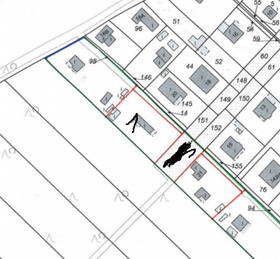

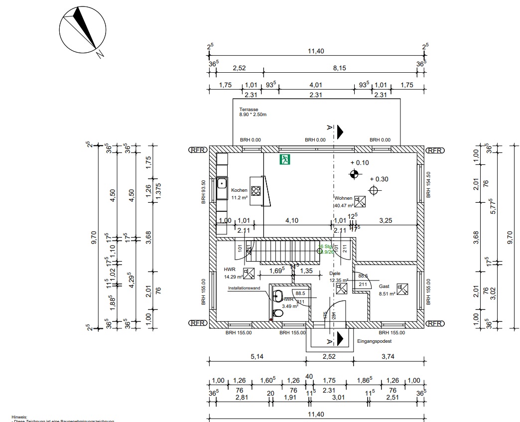

Größe des Grundstücks 819 qm, Grundstück liegt im Südosten direkte an der Waldgrenze,
vor dem Grundstück ist eine kleine Privatstraße und im Osten dann eine öffentliche Straße, die direkt vor dem Grundstück zur Sackgasse wird.
Hang nein
Grundflächenzahl 0,2
Baufenster, Baulinie und -grenze: 5 Meter zur Straße, 3 Meter zu den Nachbarn
Randbebauung, Carport separat vom Haus
Anzahl Stellplatz 2
Geschossigkeit 2
Dachform Pultdach / Walmdach
Stilrichtung: Stadtvilla modern
Ausrichtung: nach Südosten, da Wald an der Grundstücksgrenze
Maximale Höhen/Begrenzungen: maximal 8,25 Meter hoch, aufgrund § 34 noch Verhandlungsspielraum mit dem Bauamt
Keller, Geschosse 2 Vollgeschosse
Anzahl der Personen, Alter:2 30+40 Jahre mit Ausblick auf +1
Raumbedarf im EG, OG: großzügiges Wohnzimmer gewünscht
Büro: Familiennutzung oder Homeoffice?
Schlafgäste pro Jahr: regelmäßig 2 Kinder (6+9 Jahre)
konservativ oder moderne Bauweise:modern
offene Küche, Kochinsel: offene Küche mit Kochinsel
Anzahl Essplätze: ein zentraler Esstisch mit 8 Essplätzen
Kamin: eher nein, macht bei KFW55 und Wärmepumpe mit Fußbodenheizung nicht soviel Sinn. Evtl. Ethanolkamin?
Musik/Stereowand: Heimkino
Terrasse ja nach Süden / Südosten ausgerichtet zum Wald
Garage, Carport: 1 Carport (6x 5 m) mit zwei Stellplätzen an der Grenze zum links daneben liegenden Grundstück geplant
Nutzgarten, Treibhaus: Hochbeete rechts vom Haus in Richtung Straße geplant
Von wem stammt die Planung:
-Do-it-Yourself / BU

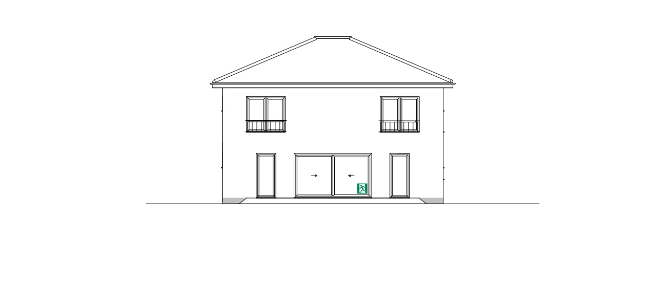

Was gefällt besonders? Großes Wohnzimmer mit Blick zum Wald
Was gefällt nicht? Lösung Übergang Flur / Wohnzimmer, Überlegen, dass evtl. doch offen zu gestallten.
Preisschätzung lt Architekt/Planer:310.000
Persönliches Preislimit fürs Haus, inkl Ausstattung:330.000
favorisierte Heiztechnik:Luftwärmepumpe
bisher nichts gefunden, was man weglassen sollte
Wichtig war uns ein möglichst großes Wohnzimmer mit Ausrichtung zum Wald mit großen Fenstern sowie eine offene Küche. Der Rest wurde ringsherum geplant.

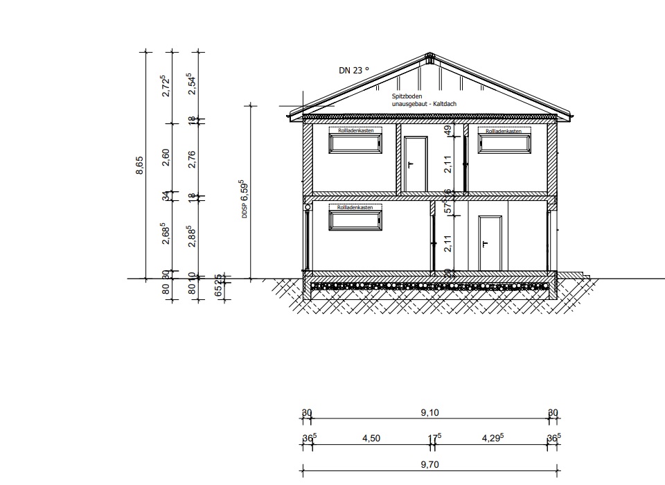

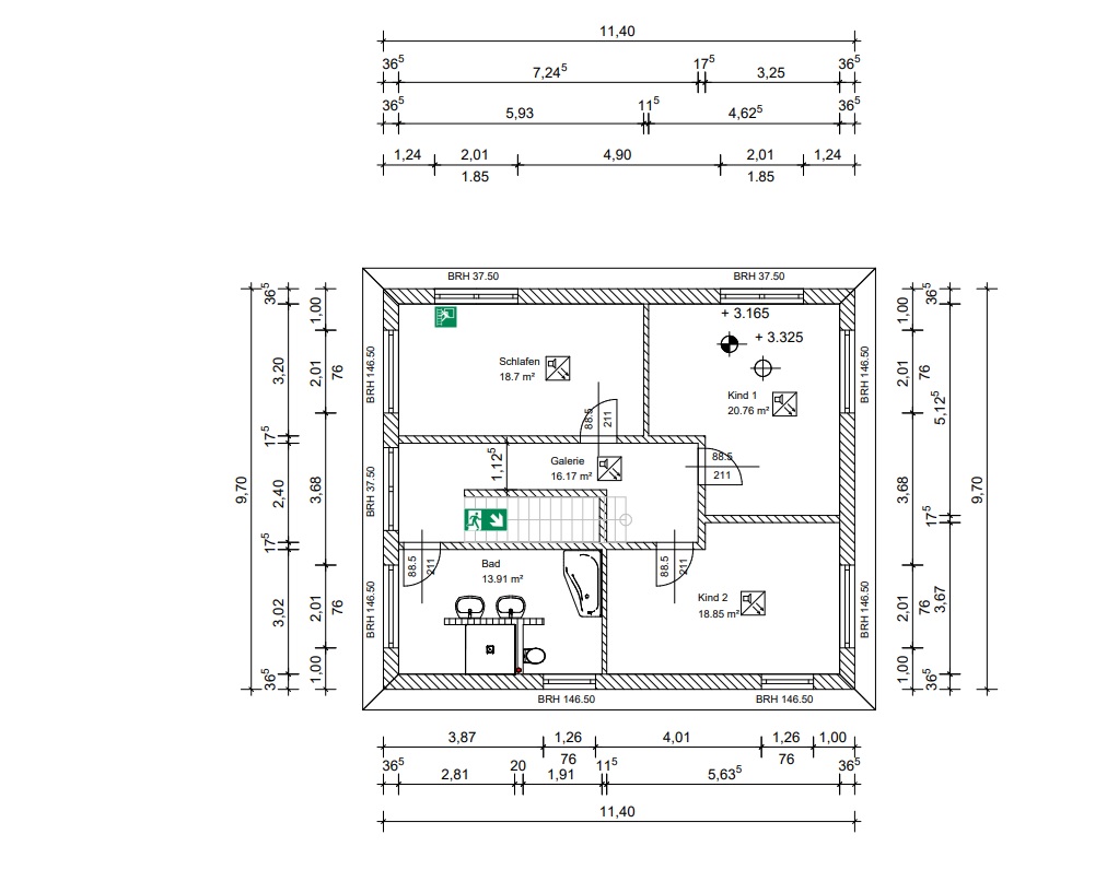

Funktioniert der Grundriss so oder haben wir an entscheidene Dinge nicht gedacht ?
Nida35a
Nida35a

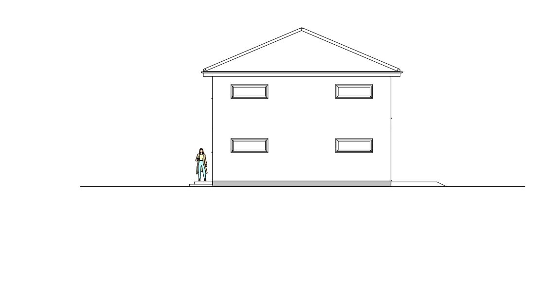

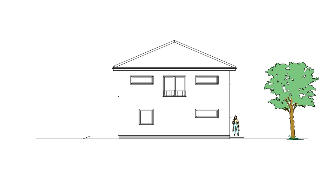

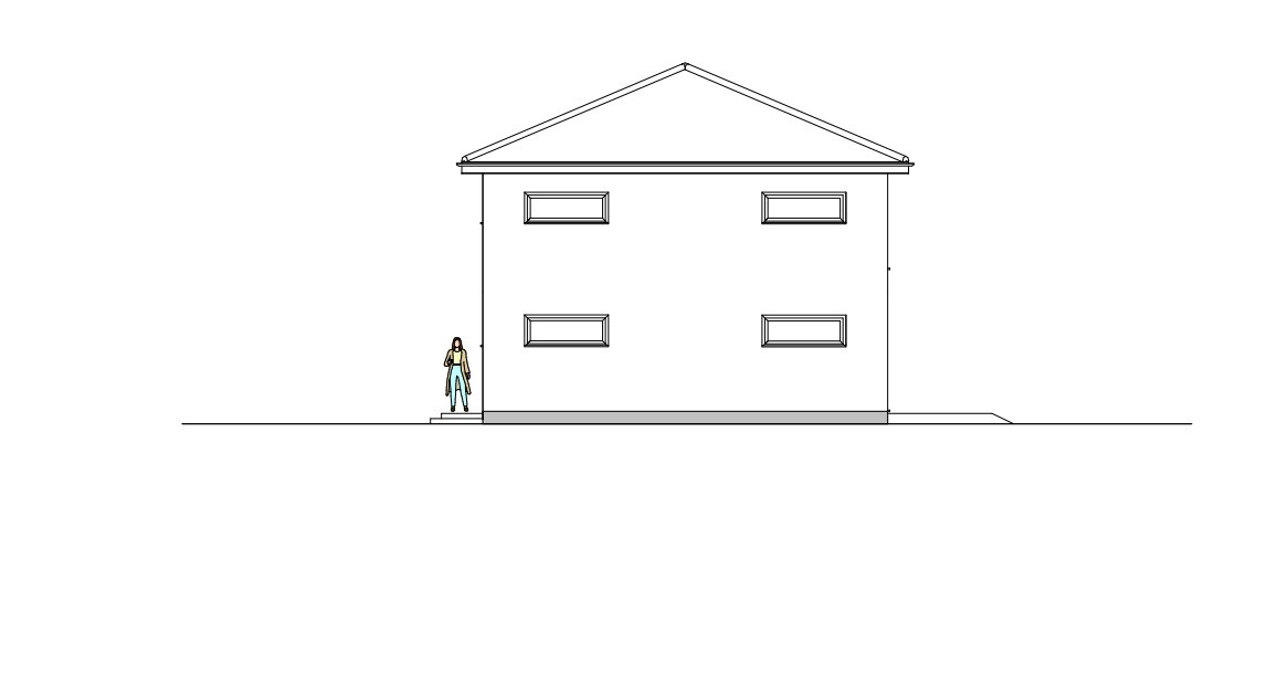

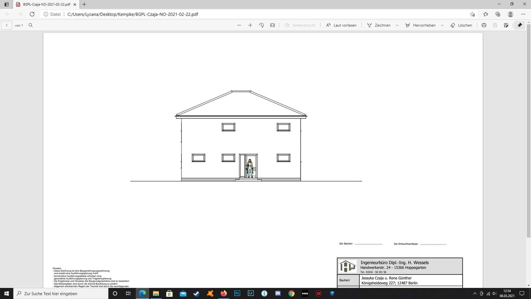

die Kinderzimmerfenster wirken von Innen wie Kellerfenster,
Schlafzimmer im Süden, da ist doch tagsüber niemand,
Hauswirtschaftsraum ist zu groß, die Hälfte davon reicht
I
icandoit
Ich bin gerade am ueberlegen, ob man seinem Kind so ein Fenster zumuten will oder die Oekobilanz wichtiger ist. o_O
