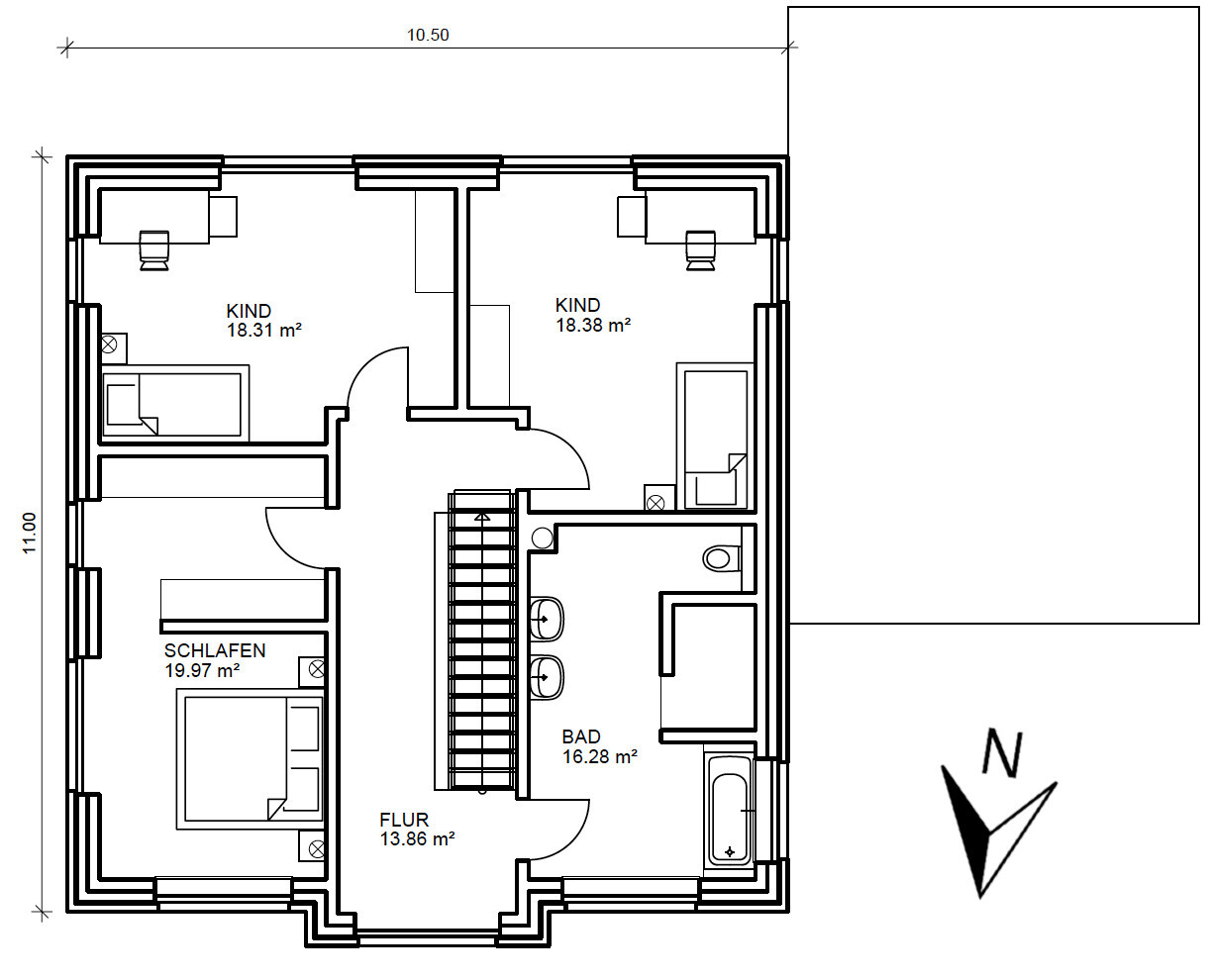

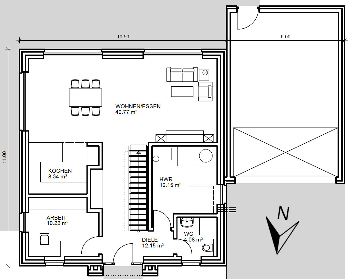

Wir haben den letzten Grundriss komplett verworfen und uns wieder auf die ursprüngliche Planung konzentriert. Hierbei ist der folgenden Entwurf entstanden.
Grundriss: Offener Wohn-/Essbereich mit Küche, Arbeitszimmer, Diele, HWR, WC, Treppe, Garage.
Grundriss eines Hauses: zwei Kinderzimmer, Schlafzimmer, Flur, Bad und Treppenhaus

Wichtig wäre, mal den Lageplan (Grundstück mit eingezeichnetem Haus platziert) zu sehen. Dann könnten wir konkrete Vorschläge rauskramen, wo evtl. alle Wünsche vereint wurden.
Die Küche ist ja hier nicht so der Brüller.
Muss die Treppe eine Gerade sein?

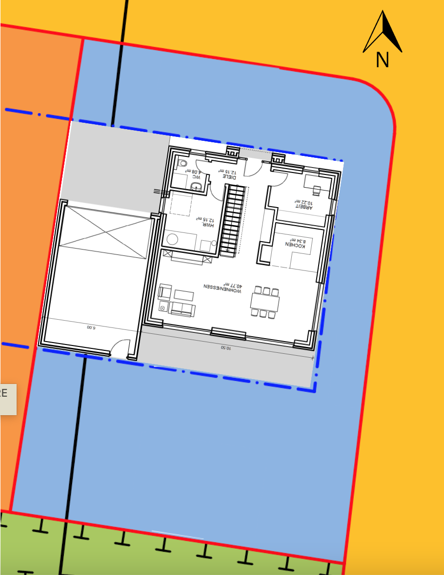

Peppoderwilde
Habe den Grundriss mal auf unser Grundstück ( Eckgrundstück ) geschoben. Ich glaube ich habe den Nordpfeil im ersten Grundriss falsch gesetzt :p Jetzt passt es. Eine gerade Treppe hätten wir schon gerne. Welche Treppenform würdest du hier eher sehen ? Die Küche könnte echt noch etwas anders gestaltet werden. Hier haben wir allerdings noch keine Idee.:rolleyes:
Grundriss eines Hauses in blauer Bauzone; rote Grenze, gelber Hintergrund, Nordpfeil.
K a t j a
K a t j a
Das ist knapper, als ich dachte. Sorry aber da braucht es dann doch noch wenigstens die Breite des Baufensters.
Peppoderwilde
Im vorderen Bereich des Baufensters ca. 16,5 m und im hinteren Bereich des Baufensters ca. 17,0 m Breite.

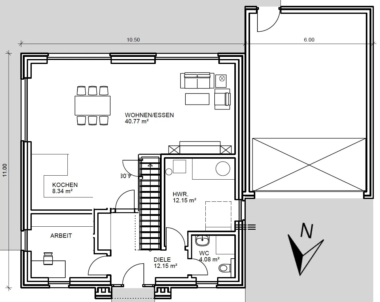

Bei den Maßen finde ich diesen Entwurf nicht so verkehrt. Man könnte die Küche noch öffnen - der Mehrwert ist aber nicht spektakulär:
Grundriss eines Hauses mit Wohn- und Essbereich, Küche, Diele und HWR
Die Doppelgarage frisst Euren wertvollen Bauplatz. Wie wichtig ist die? Gibt es Alternativen wie z.B. kompaktes Carport näher zur Straße? Mindestabstand zur Straße vorgeschrieben?
